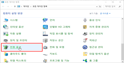

2. 제어판 항목 중에서 [전원 옵션]을 선택합니다.

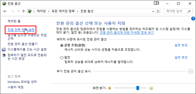

3. [전원 단추 작동 설정]을 선택합니다.

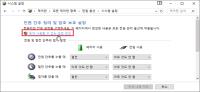

4. [현재 사용할 수 없는 설정 변경]을 선택합니다.

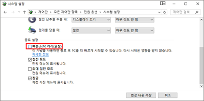

5. [빠른 시작 켜기(권장)]의 체크를 해제합니다. 그리고 [변경 내용 저장]을 선택합니다.

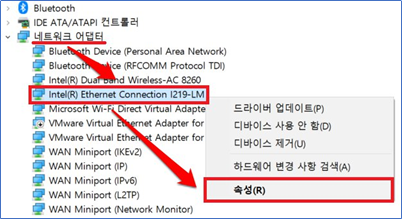

1. 키보드에서 [윈도우 로고 키 + R]키를 눌러주세요. 실행창이 표시되면, [devmgmt.msc]이라고 입력하고 확인을 선택합니다.
2. 장치 관리자가 표시되면, [네트워크 어댑터]항목에서 유선 랜 카드를 찾아 마우스 오른쪽 버튼을 누르고 [속성]을 선택합니다.
[ 참고] 유선 랜은 NIC, ETHERNET이란 문구가 포함됩니다.

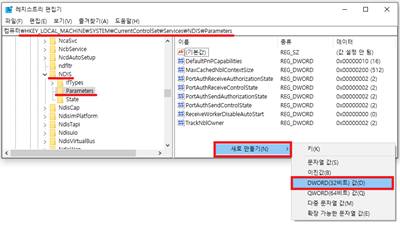

1. 키보드에서 [윈도우 로고 키 + R]키를 입력하고, 실행창이 표시되면, [regedit]라고 입력하고 [확인]을 선택합니다
2. 아래의 경로로 진입합니다.
[레지스트리 경로]
HKEY_LOCAL_MACHINE\SYSTEM\CurrentControlSet\Services\NDIS\Parameters
3. 해당 경로로 진입하고 오른쪽 패널에서 마우스 오른쪽 버튼을 선택하고,
[새로 만들기] > [DWORD(32비트) 값(D)]을 선택합니다.
