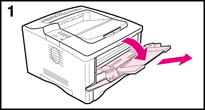

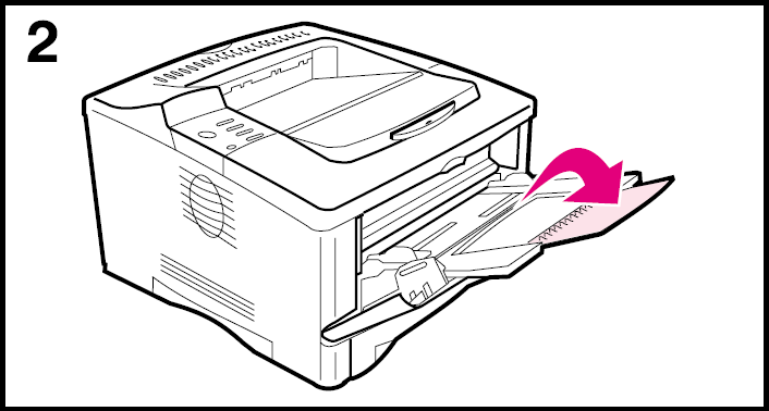

1. 용지함 1을 열고 용지함 확장판을 잡아 당깁니다.
2. 용지함에 넣은 용지 길이가 229mm 보다 긴 경우 접혀 있는 추가 용지함 확장판을 펼칩니다.

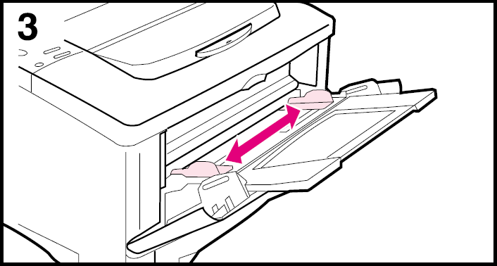

3. 측면 조정대를 원하는 크기로 조정합니다.

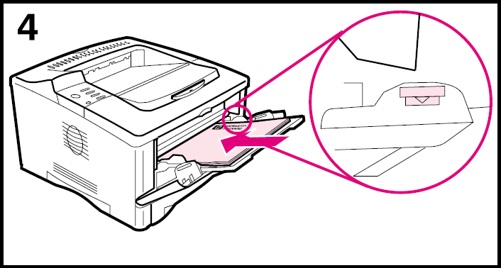

4. 용지함1에 용지를 넣습니다. 용지는 조정대의 화살표 및 탭을 넘지 않아야 합니다.
참고: Letter, A4, A5, Executive 및 B5 크기 용지는 긴 면이 프린터 쪽을 향하게 넣고 다른 크기의 용지는 짧은 면이 프린터 쪽을 향하게 넣습니다. Letter, A4 등 용지의 짧은 면이 프린터 쪽을 향하게 넣으면 용지 취급(설정) 메뉴에서 Letter-R, A4-R을 선택해야 합니다.

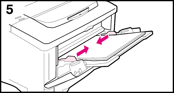

5. 용지가 휘지 않고 가장자리에 살짝 닿도록 용지 조정대를 조정합니다.

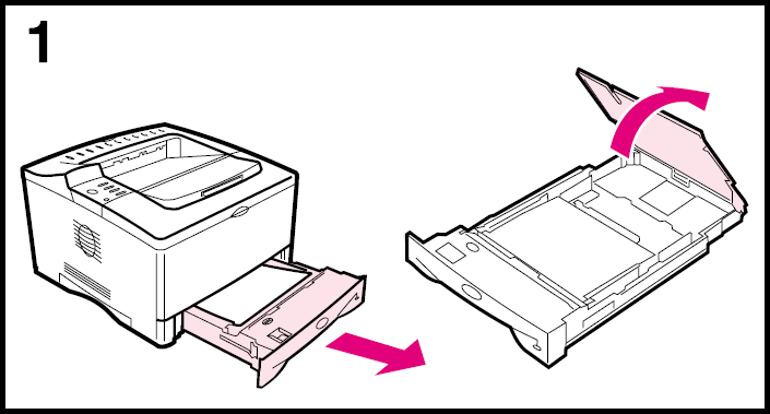

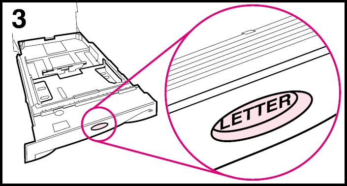

1. 용지함을 프린터에서 완전히 꺼내십시오. 용지함 덮개를 올립니다.

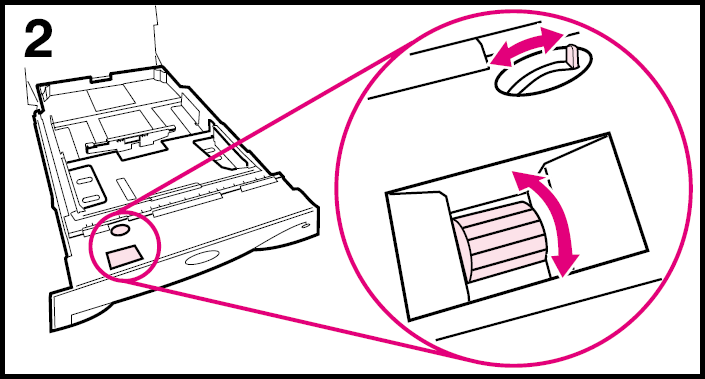

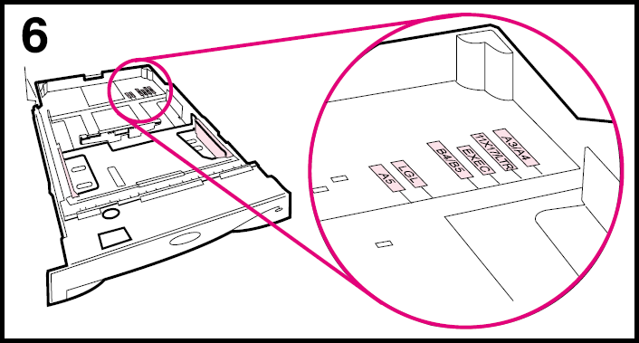

2. 용지함의 다이얼을 돌려서 프린터가 올바른 용지 크기를 인식하게 합니다. 전환 스위치를 사용하면 더 많은 크기를 설정할 수 있습니다. 다이얼을 올바로 설정하지 않으면 용지 불일치 오류가 발생할 수 있습니다.
참고: Letter, A4, A5, Executive 및 B5 크기 용지는 긴 면이 프린터 쪽을 향하게 넣고 다른 크기의 용지는 짧은 면이 프린터 쪽을 향하게 넣습니다. Letter, A4 등 용지의 짧은 면이 프린터 쪽을 향하게 넣으면 다이얼과 스위치를 사용하여 용지 크기를 설정할 때 Letter-R, A4-R을 선택해야 합니다.
3. 용지 크기 설정이 용지함에 넣은 용지 크기와 일치한지 확인합니다. 그렇지 않으면 프린터에 용지 걸림 또는 기타 오류가 발생할 수 있습니다.

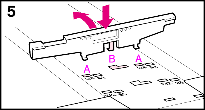

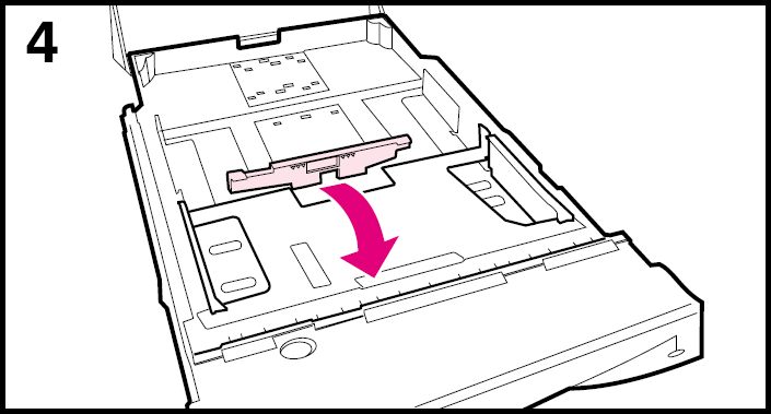

4. 파란색 후면 조정대를 분리하려면 용지함 앞쪽으로 기울입니다.
5. 후면 조정대를 원하는 용지 크기로 정렬시킵니다. 조정대를 용지함 앞쪽으로 약간 기울이면서 두 개의 전면 탭(A)을 해당 구멍에 삽입합니다. 조정대를 똑바로 세우면서 중앙 탭(B) 이 제자리에 들어가게 해야 하며 조정대는 용지함에서 항상 올바른 위치에 있어야 합니다.(11x17 또는 A3용지의 경우에도)

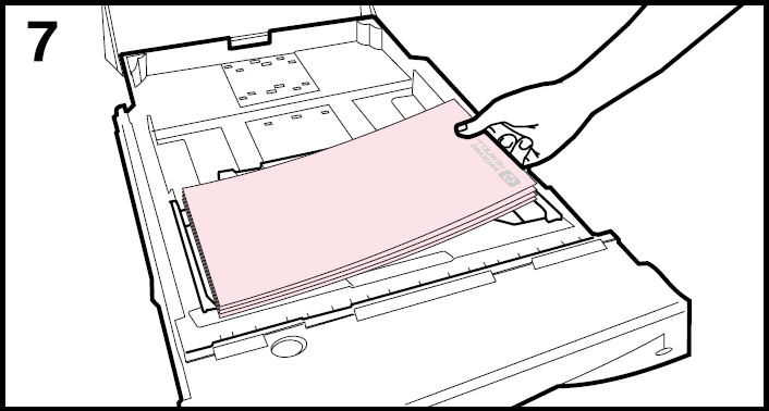

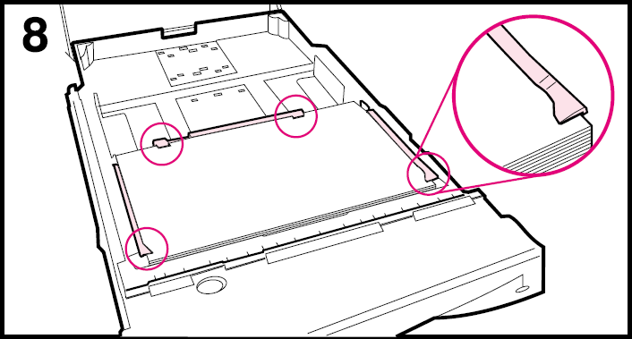

7. 용지함에 용지를 공급합니다.
8. 용지의 네 모서리가 모두 평평하고 조정대의 탭 아래에 놓여져 있는지 확인합니다.

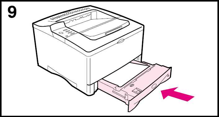

9. 용지함 덮개를 닫으십시오. 용지함을 다시 프린터에 넣습니다.
참고: 프린터 드라이버에서 용지 종류 및 크기별로 인쇄하려면, 프린터 제어판에서 용지함 설정을 각 용지함에 공급된 용지 종류와 일치하게 구성합니다.

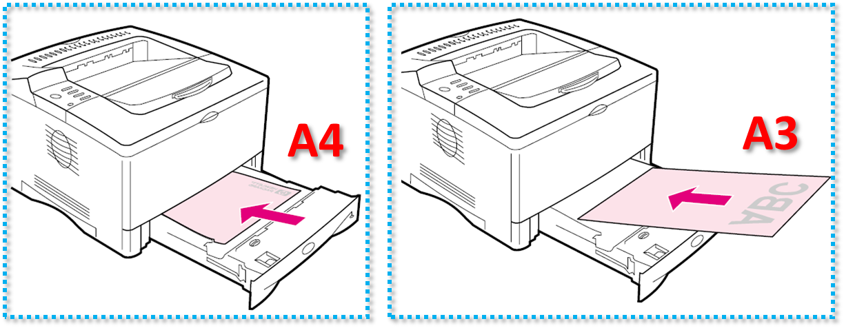

+A4와 A3용지 적재 방향
레터, A4, A5, B5, Executive, 16K용지는 긴 가장자리가 제품에 먼저 들어가게 넣고 기타 용지는 짧은 가장자리가 제품에 먼저 들어가게 넣습니다.
