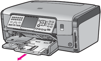

1. 출력 용지함을 들어 올립니다.
2. 사진 용지함을 잡아 당깁니다.

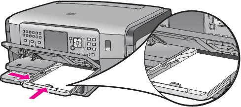

3. 인쇄면이 아래로 오게 하여 인화지의 짧은 가장 자리를 입력 용지함 안으로 넣습니다.
주의: 용지 더미를 용지함 안으로 끝까지 밀어 넣습니다. 그렇지 않을 경우 용지 걸림, 또는 용지가 제대로 급지되지 않을 수도 있습니다.
4. 용지 길이와 너비 조정대를 인화지의 크기에 맞춰 안으로 밉니다. 인화지 더미가 용지 너비 고정대 위로 올라오지 않도록 합니다.

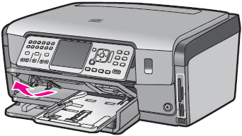

5. 사진 용지함을 안으로 밀어 넣고 출력 용지함을 내립니다.

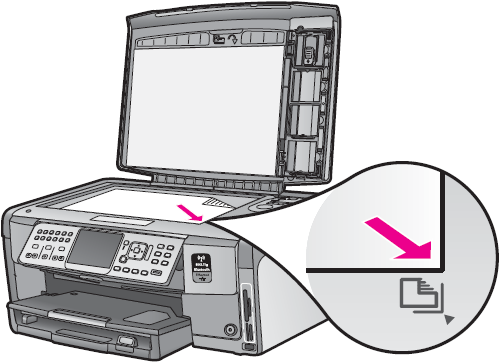

1. 스캐너 덮개를 들어 올립니다.
2. 원본 문서를 스캐너 유리의 오른쪽 하단 모서리에 맞춰 인쇄면이 아래를 향하게 놓습니다.
3. 스캐너 덮개를 닫고 복사 또는 스캔 작업을 진행합니다.

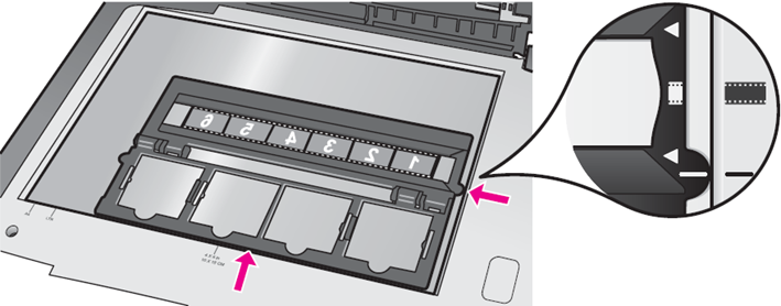

+35mm 원본 필름을 넣는 방법

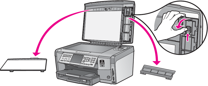

1. 덮개를 들어 올리고 슬라이드 및 원본 필름 홀더와 덮개 뒷면을 떼어냅니다. 덮개 뒷면을 안전하고 깨끗한 곳에 따로 놔둡니다.

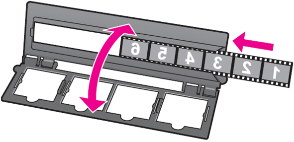

2. 홀더를 펴서 원본 필름이 윗쪽에 위치하고 필름 시작이 오른쪽으로 향하도록 합니다.
3. 원본 필름을 홀더 중앙으로 밀어 넣어 이미지의 앞쪽이 자신의 반대쪽을 향하도록 합니다.
4. 홀더를 유리판 위에 올려놓고 하단 모서리를 유리판의 하단 모서리에 맞춥니다. 그런 다음, 홀더의 오른쪽 상단에 있는 돌출 부분을 유리판의 오른쪽 끝에 맞춥니다.
5. 덮개를 내린 다음 스캔을 시작합니다.
