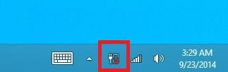

배터리 아이콘에 X 가 표시되고 있습니다 . 배터리에 문제가 있나요 ?
해결책
배터리 아이콘을 클릭하고 자세한 메시지를 확인 합니다 .

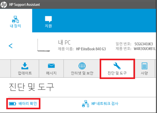

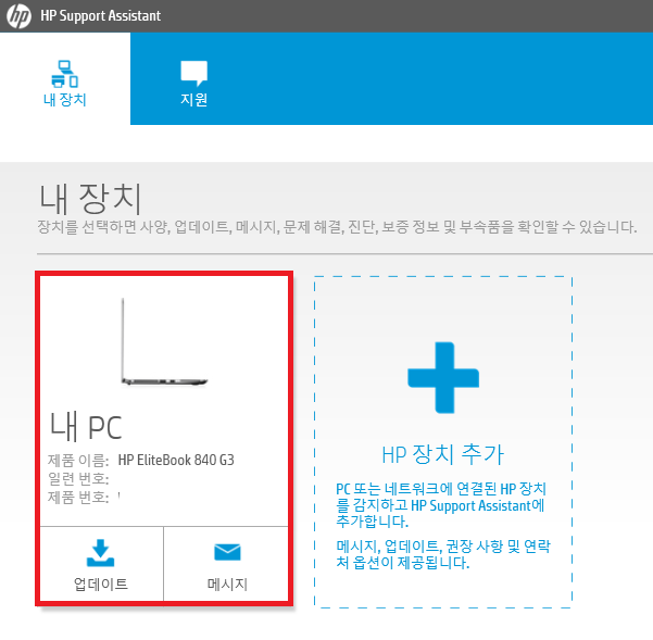

단계 1 . HP SUPPORT ASSISTANT 를 통하여 수명 확인 .
1. 시작 메뉴에서 [SUPPORT] 라고 검색하여 , 결과에서 [HP SUPPORT ASSISTANT] 항목을 실행합니다 .
2. [ 진단 및 도구 ] 메뉴를 선택하고 , [ 배터리 확인 ] 항목을 선택합니다 .

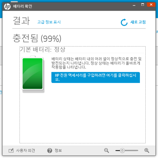

3. 배터리 결과가 표시됩니다 . 문제가 없는지 체크 합니다 .
문제가 있는 것으로 확인되면 배터리를 교체 하여야 합니다 .
HP HW 센터를 통하여 점검을 받으시기 바랍니다 .
정상인 경우 , 다음 단계를 진행합니다 .

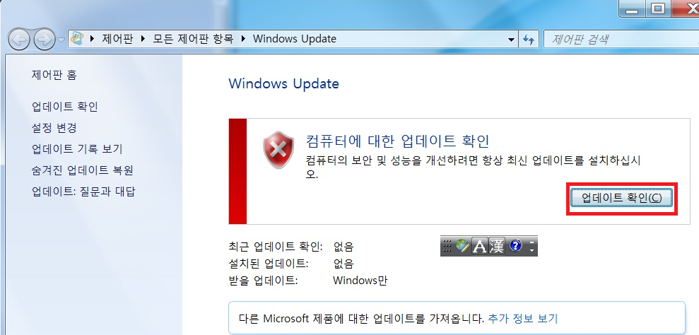

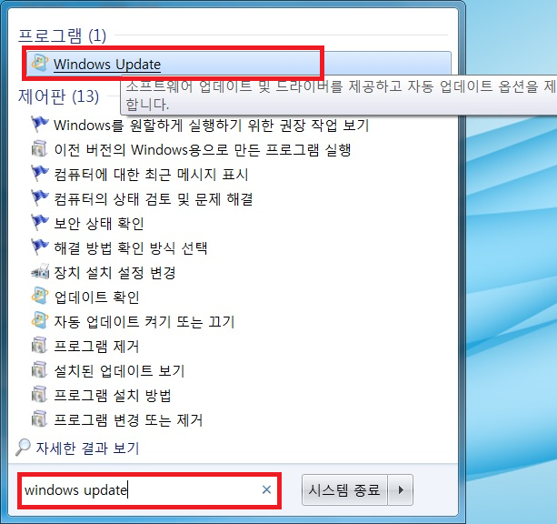

단계 2. WINDOWS 업데이트를 최신 버전으로 유지 합니다 .
1. 시작 메뉴의 검색 항목에 [WINDOWS UPDATE] 를 입력하고 , [Windows Update] 결과 항목을 선택합니다 .
2. [ 업데이트 확인 (c)] 버튼을 선택합니다 .

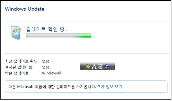

3. 아래와 같이 업데이트 확인 중이며 , 이후 설치 관련된 항목이 표시됩니다 .
위의 과정을 반복하여 , 윈도우를 최신 버전으로 변경 한 이후 문제가 계속 되는지 확인 합니다 .
