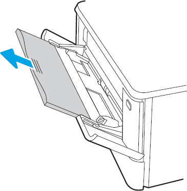

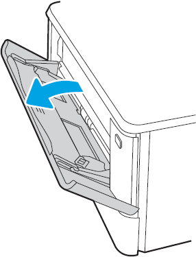

1. 용지함 왼쪽과 오른쪽에 있는 손잡이를 잡고 아래로 당겨 용지함 1을 엽니다.
2. 용지함 확장대를 꺼냅니다.

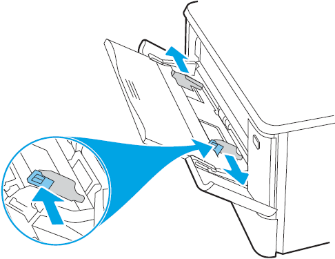

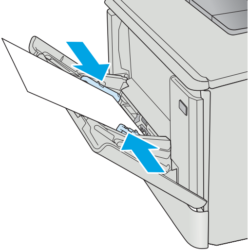

3. 오른쪽 용지 조정대의 탭을 아래로 누른 다음 용지 조정대를 알맞은 크기로 펼칩니다.

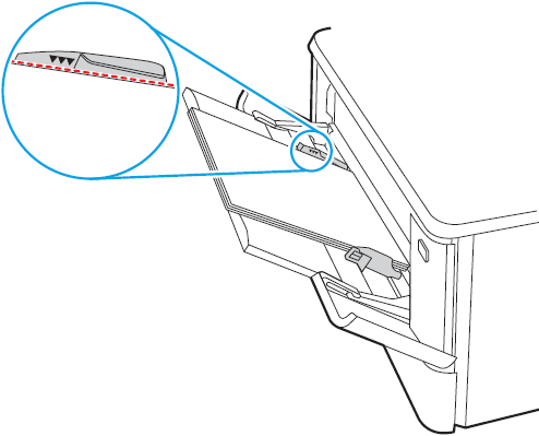

4. 관련 용지를 용지함에 넣습니다. 용지가 탭 아래에 있고 최대 높이 표시 아래에 있는지 확인합니다.
5. 옆면 용지 조정대를 조정하여 용지 더미를 구부리지 않고 살짝 닿을 정도로 맞춥니다.

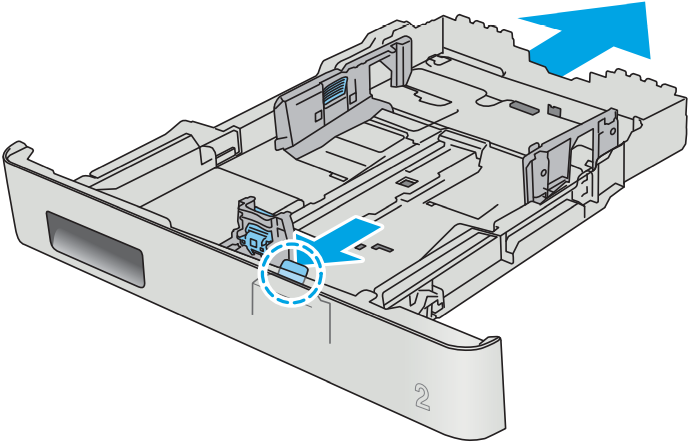

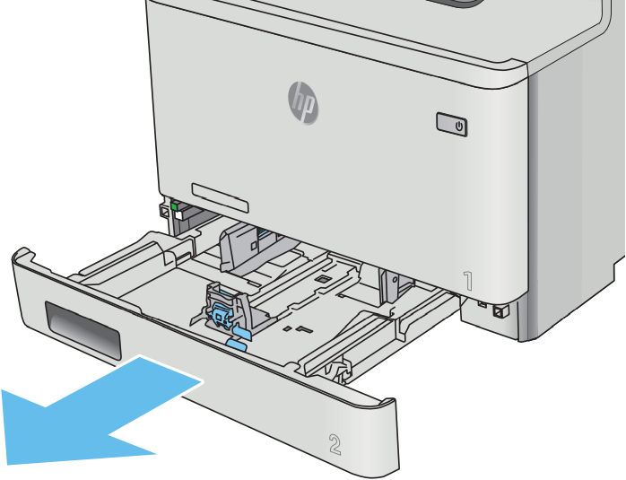

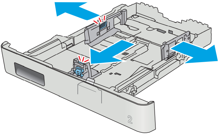

1. 제품에서 용지함을 빼냅니다.
2. 조정대의 조정 걸쇠를 조이고 사용 중인 용지 크기에 맞게끔 조정대를 밀어서 용지 너비 조정대를 조정합니다.
3. Legal 용지를 넣으려면 용지함이 앞쪽을 향하게 당겨 빼내면서 전면 걸쇠를 조여 용지함을 확장합니다.
참고: Legal 용지를 넣을 때는 용지함 2를 프린터의 앞쪽에서 약 51mm정도 당겨 빼냅니다.

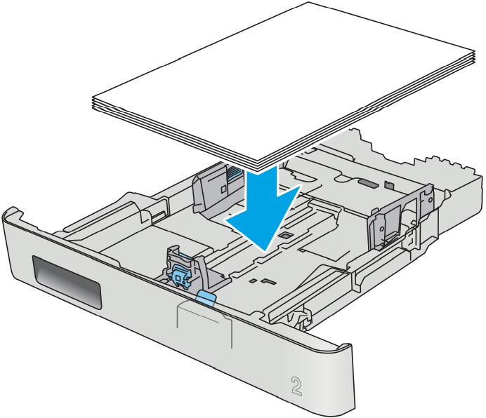

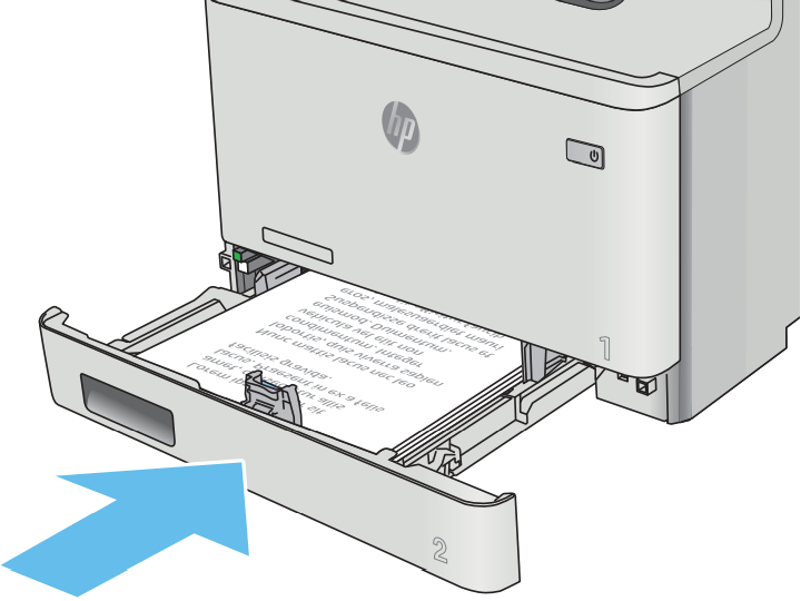

4. 용지함에 용지를 넣습니다.

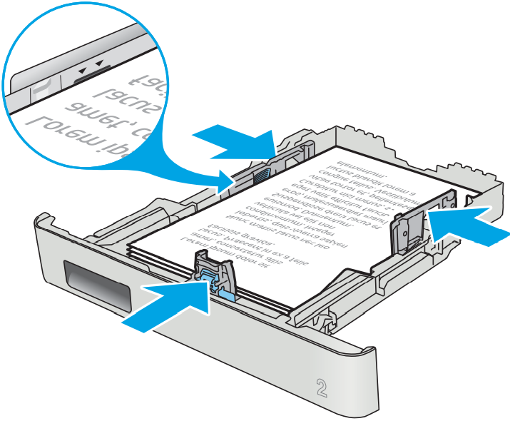

5. 용지 더미의 네 모퉁이가 평평한 상태여야 합니다. 용지 더미에 맞도록 용지 길이 조정대와 너비 조정대를 밀어 조정합니다.
참고: 용지 걸림을 방지하려면 용지함을 너무 꽉 채우지 마십시오. 용지 묶음의 위쪽이 용지함 가득 참 표시기 아래에 있는지 확인하십시오.
6. 용지 더미가 가득 참 표시선 아래에 있는지 확인한 다음 용지함을 닫습니다.
