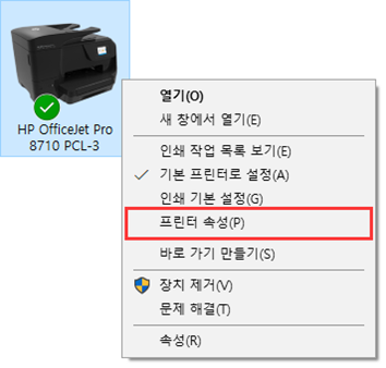

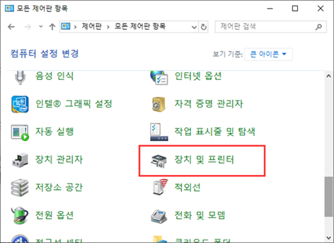

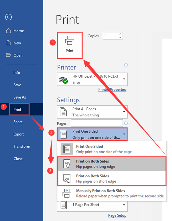

1. 컴퓨터의 제어판에서 장치 및 프린터를 선택합니다.
2. 프린터 아이콘에서 마우스 오른쪽 버튼을 누르고 프린터 속성을 선택합니다.

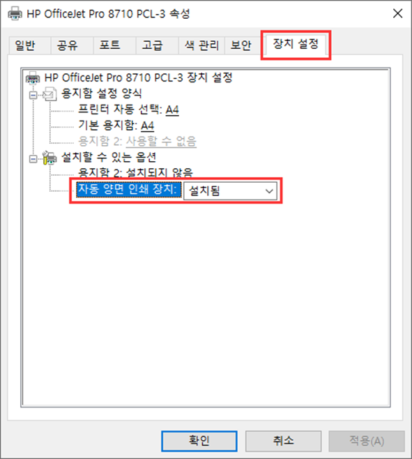

3. 장치 설정에서 자동 양면 인쇄 장치(듀플렉서)를 설치됨(사용)으로 변경한 다음 적용을 누릅니다.

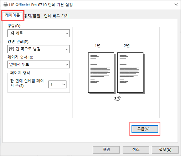

4. 인쇄하려는 문서(프로그램)의 파일에서 인쇄를 누릅니다.
5. 인쇄 설정(옵션)에서 양면 인쇄를 선택한 다음 인쇄를 누릅니다.

3. 프린터 속성의 장치 설정에서 자동 양면 인쇄를 활성화합니다.

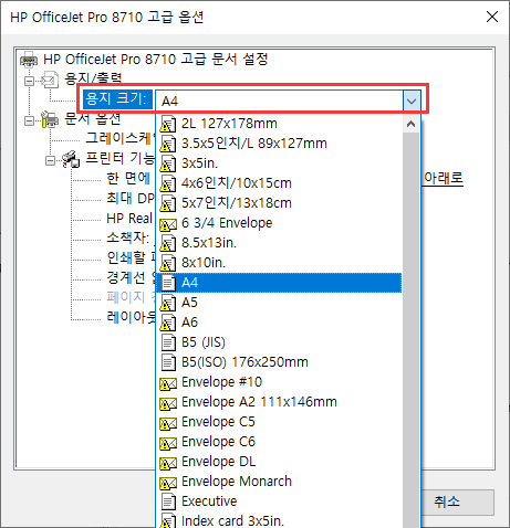

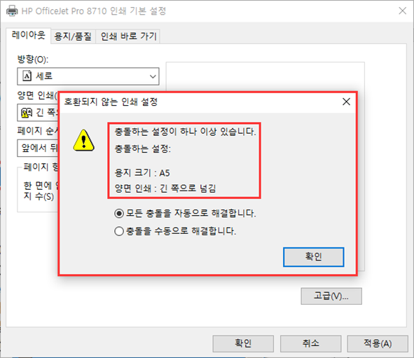

+양면 인쇄 용지 크기 설정 문제

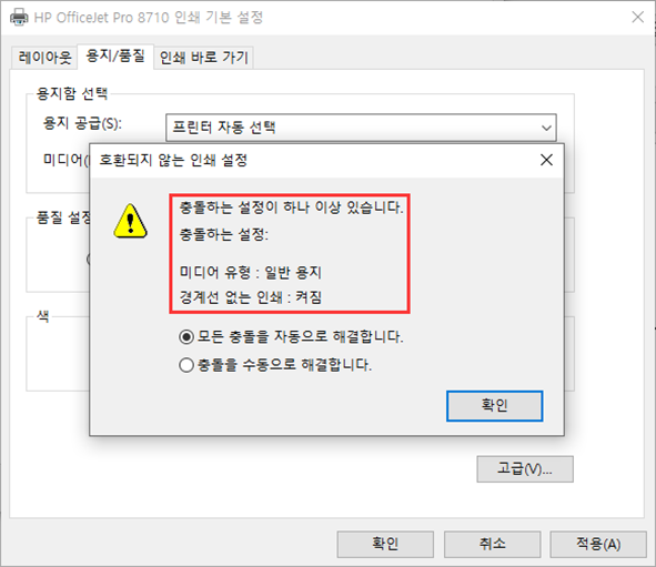

1. 자동 양면 인쇄는 일부 용지 사이즈만 지원합니다. 자동 양면 인쇄와 충돌되는 용지 사이즈는 느낌표[!]가 표시됩니다.
2. 자동 양면 인쇄와 여백 없는 인쇄는 함께 사용할 수 없습니다.
