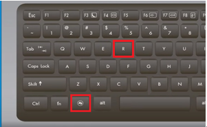

+ 단계1. 노트북 밝기 기능키 작동 여부 확인하기

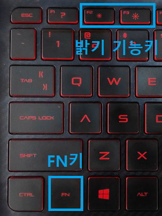

노트북은 화면 밝기를 바로 조절할 수 있는 기능키를 제공합니다.
노트북에 F1~F12사이에 태양 모양의 아이콘 모양의 기능키를 찾아 주세요.
시도1. FN키와 밝기 기능키 동시 입력
시도2. FN키를 누르지 말고 밝기 기능키만 입력

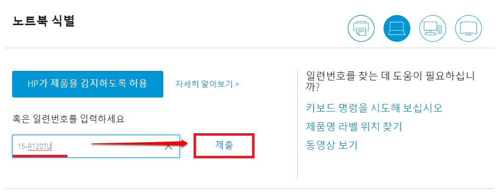

2. [HP 제품 모델 번호 입력]항목에 사용하시는 모델 명칭을 입력합니다.
현재 사용하는 제품과 동일한 유형의 제품을 선택합니다.
3. 제품 모델명을 기재하고 [ 제출 ] 을 선택합니다.
[참고] 노트북의 모델 명칭 예
가정용 노트북: HP 14s-dk0112au 제품인 경우 14s-dk0112au만 입력합니다.
기업용 노트북: HP Probook 455 G7 제품인 경우 455 G7만 입력합니다.

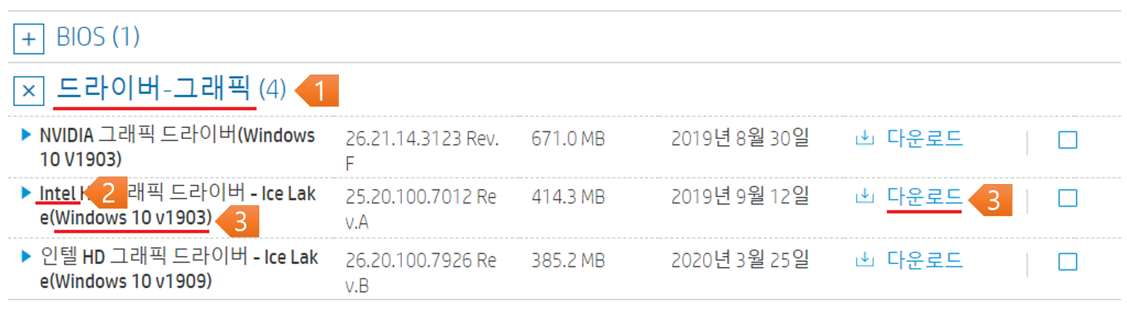

5. 리스트 중에서 [드라이버-그래픽]항목에서 맞는 그래픽 드라이버를 선택하여, 다운로드 받습니다.
[ 1 ]여러 항목 중에서 [ 드라이버 – 그래픽] 항목을 선택합니다.
[ 2] 사용하는 제품에 맞는 제조사 드라이버를 확인합니다.
[3] 윈도우1 0 의 경우 세부 버전을 같이 확인해주어야 합니다.

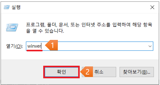

다음 아래의 방법으로 정확한 확인이 가능 합니다.

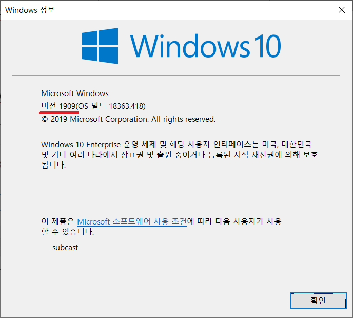

1. 키보드에서 [윈도우 로고키]와 [R]키를 동시에 입력합니다.
2. [실행창]이 표시되면 [winver]라고 입력하고 [확인]을 선택합니다.
3. 버전 항목에 xxxx자리로 된 숫자가 윈도우10 세부 버전을 의미합니다.
[주의] 만약 일치하는 버전의 드라이버가 없는 경우 해당 윈도우1 0 버전은 호환이 안될 수 있습니다.
5. [드라이버 - 그래픽 ]항목의 알맞은 드라이버를 선택하여 [다운로드]버튼을 선택합니다.

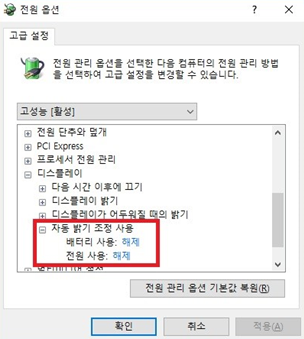

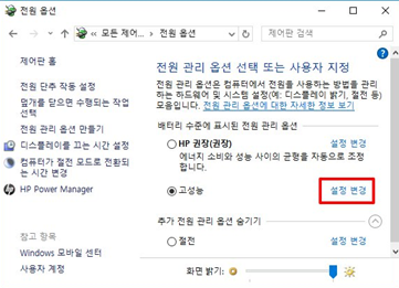

+ 단계3. 윈도우 전원 설정에서 자동 밝기 기능 해제

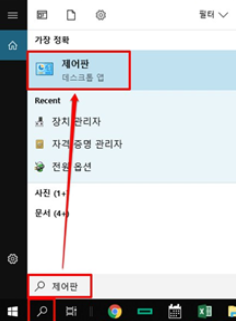

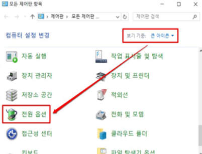

1. 왼쪽 하단 실행 오른쪽 검색에서 "제어판"을 검색하고 실행하세요.
2. 오른쪽 상단에 보기 기준을 “큰 아이콘”으로 변경해주세요. 그리고 “전원 옵션”을 선택합니다.

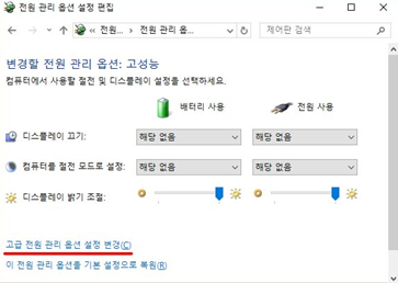

3. 선택한 전원 옵션에 "설정 변경"을 선택합니다.
[참고] 반드시 선택된 전원 옵션에서 “설정 변경”을 선택하시기 바랍니다.
4. "고급 전원 관리 옵션 설정 변경"을 선택합니다.
5. 아래의 “자동 밝기 기능”을 "비활성화"설정을 해주세요. 그리고 "확인"을 선택합니다.

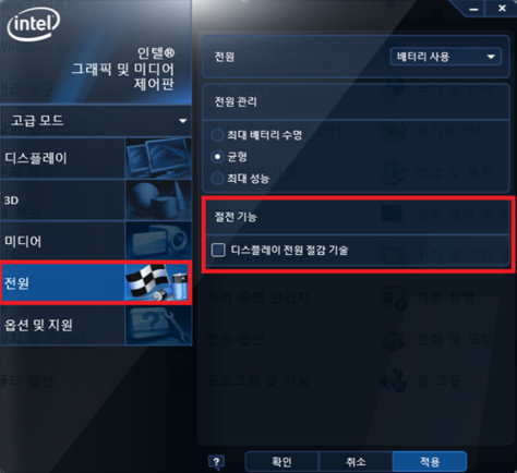

+ 단계4. 그래픽 드라이버 설정의 절전 기능 해제하기
[참고] 그래픽 드라이버 버전에 따라 설정화면이 다소 차이가 있을 수 있습니다.
[참고] 제공된 제품의 그래픽 카드 종류에 맞게 설정을 진행 하시기 바랍니다.
[주의] 그래픽 카드 드라이버가 정상적으로 설치가 안되면 그래픽 제어 패널이 표시안됩니다. 그래픽 제어패널이 설치안된 경우는 단계2의 그래픽 설치 방법을 참고하시고 그래픽 드라이버를 설치 해주세요.
[인텔 그래픽 설정]
1. 바탕화면에서 마우스 오른쪽 버튼을 눌러 [그래픽 속성...]을 선택합니다.
2. 그래픽 설정 창의 왼쪽 패널에 전원 항목을 선택해주시고, 절전 기능에 [디스플레이 전원 절감 기술]을 체크 해제 해주시고, [적용]-[확인]버튼을 선택합니다.

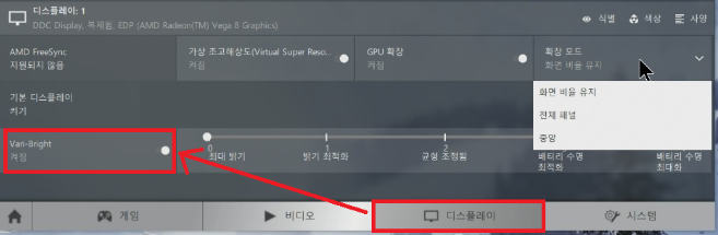

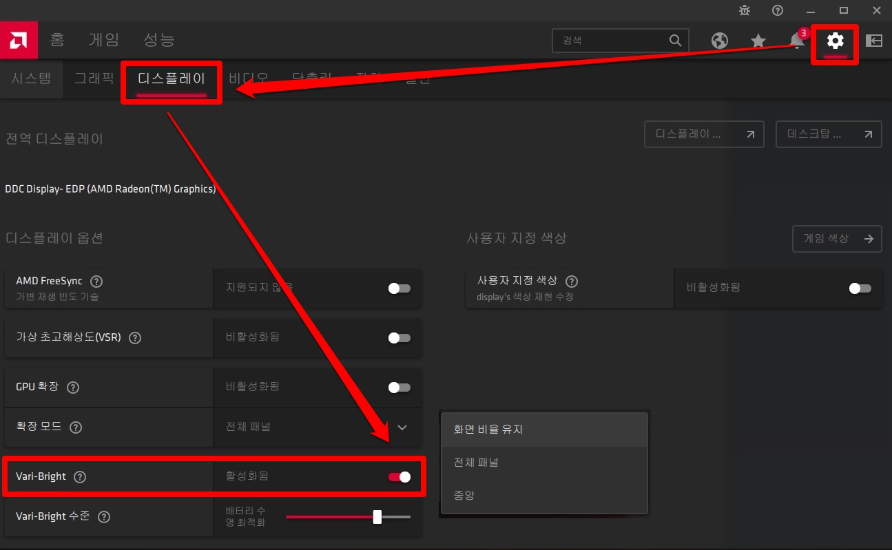

[AMD/ATI 그래픽 설정]
1. 바탕화면에서 마우스 오른쪽 버튼을 선택합니다. 그리고 [Radeon 설정]을 선택합니다.
2. [디스플레이]항목을 선택하고 [Vari-Bright]를 [꺼짐]으로 설정해주시기 바랍니다.
[참조]라이젠 3세대 후 적용된 제품은 아래의 설정을 참고 부탁 드립니다.
[설정]-[디스플레이]-[Vari-Bright]항목 비활성화
