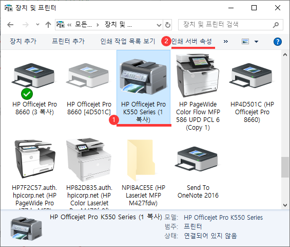

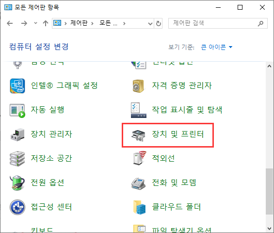

1. 컴퓨터의 제어판에서 장치 및 프린터에 진입합니다.
2. 사용하려는 프린터를 선택한 다음 인쇄 서버 속성을 누릅니다.
장치 및 프린터에서 프린터를 선택하지 않으면 인쇄 서버 속성이 보이지 않습니다.

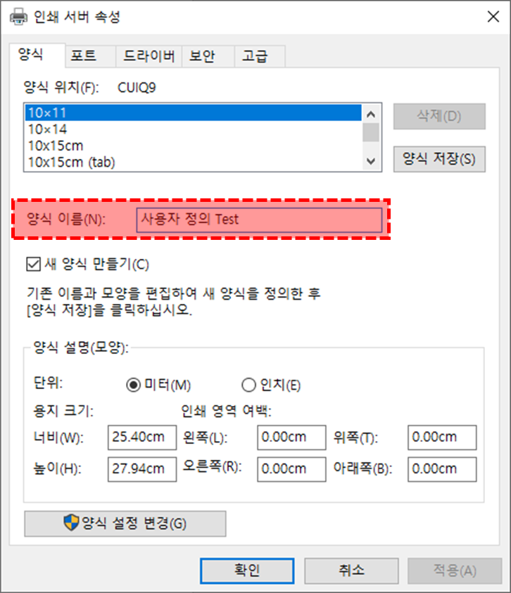

3. 양식에서 새 양식 만들기를 선택합니다.
4. 양식 이름을 입력합니다.

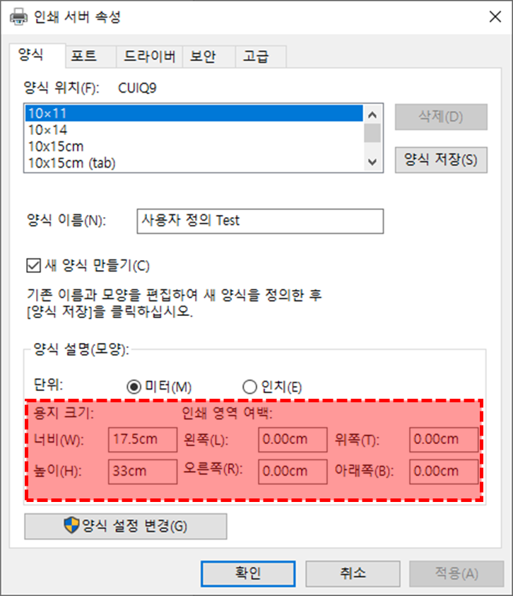

5. 사용하려는 사용자 정의 용지의 너비와 높이를 입력합니다.
6. 양식 저장을 누릅니다.

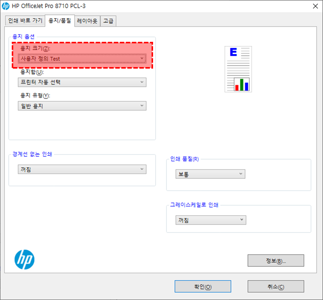

7. 인쇄 기본 설정에 진입한 다음 용지/품질의 용지 크기(용지 목록)에서 새로 만든 사용자 정의 용지를 선택합니다.
드라이버 버전에 따라 용지/품질에 용지 크기 옵션이 보이지 않을 수 있습니다. 용지/품질에서 고급을 누른 다음 새로 만든 사용자 정의 용지를 선택할 수 있습니다.

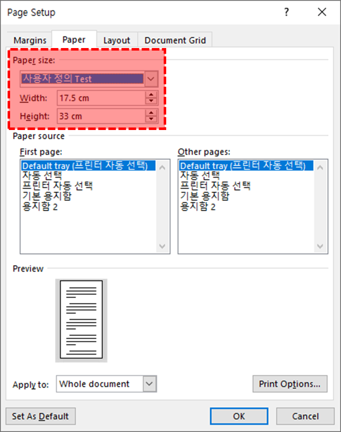

8. 인쇄하려는 문서의 페이지 설정에서 새로 만든 사용자 정의 용지를 선택합니다.
프로그램 마다 페이지 설정 화면이 다를 수 있습니다.
예) Microsoft Office의 페이지 설정 화면
