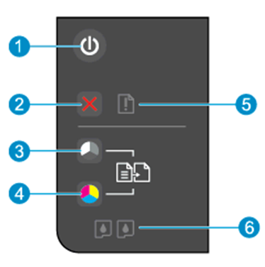

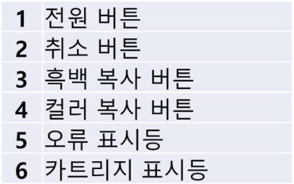

제어판 기능
전원 상태 표시등
- 프린터가 켜지면 전원 버튼 표시등 에 불이 들어 옵니다.
- 프린터가 꺼지면 전원 버튼 표시등 에 불이 꺼집니다.
- 프린터가 절전 모드일 때 전원 버튼 표시등 이 흐리게 표시됩니다. 프린터는 아무런 작동 없이 5분이 지나면 자동으로 절전 모드에 들어갑니다.
- 프린터에서 작업을 처리 중일 때 전원 버튼 표시등 이 깜박입니다.
추가로 깜박이는 표시등은 사용자가 해결할 수 있는 오류를 나타냅니다. 표시등 상태 및 조치 사항에 관해 알아보려면 다음을 참조하십시오.
