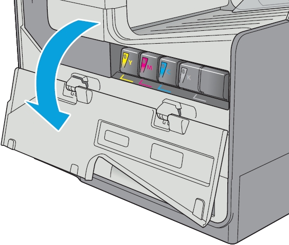

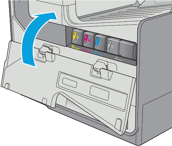

2. 잉크 카트리지 액세스 도어를 엽니다.

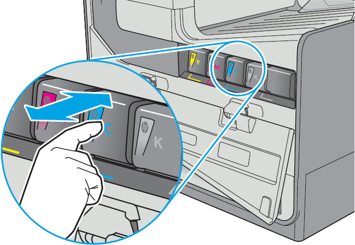

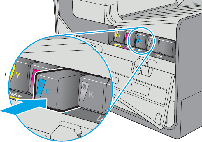

3. 교체하려는 잉크 카트리지를 찰칵 소리가 들릴 때까지 안쪽으로 밀어 잠금을 해제합니다.

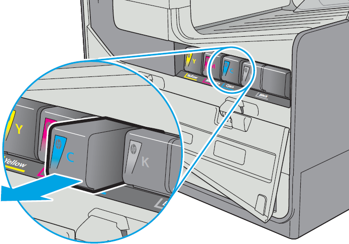

4. 잉크 카트리지의 가장자리를 잡고 뒤로 당겨 제거합니다.

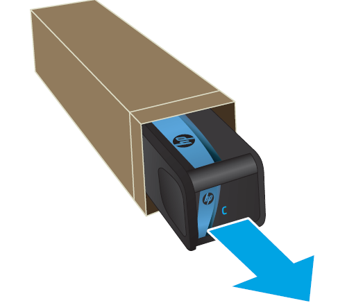

5. 새 잉크 카트리지의 포장을 개봉합니다.

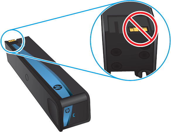

주의: 잉크 카트리지의 금속 커넥터를 손으로 만지면 지문이 묻어, 카트리지 인식, 인쇄 품질 문제가 발생할 수 있습니다.

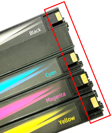

3. 전기 접촉부는 잉크 카트리지의 작은 금색 점입니다. 마른 면봉 또는 보풀 없는 천으로 접촉부만 닦아냅니다.
참고: 구(舊)형 카트리지, 모조된 카트리지, 무한 잉크 시스템으로 개조된 카트리지는 메모리 칩이 보이지 않을 수 있습니다.
