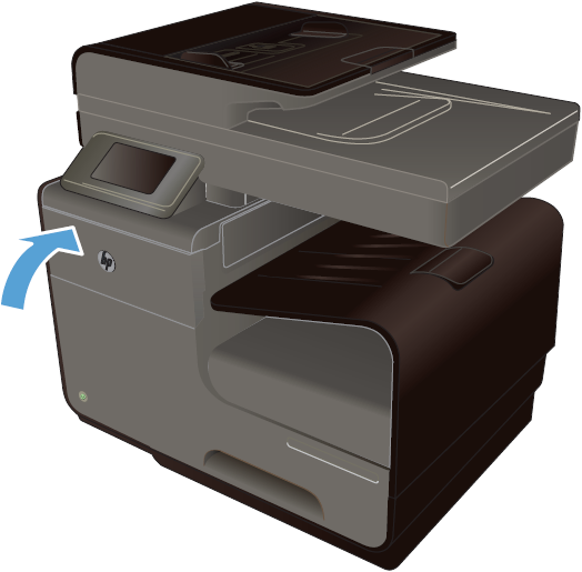

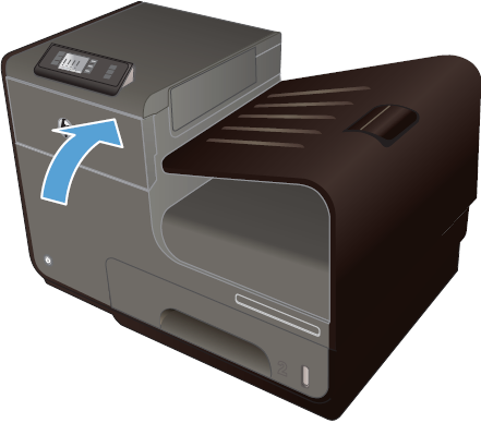

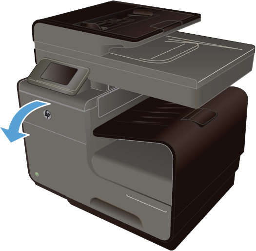

2. 잉크 카트리지 액세스 도어를 엽니다.

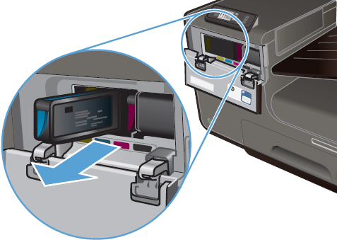

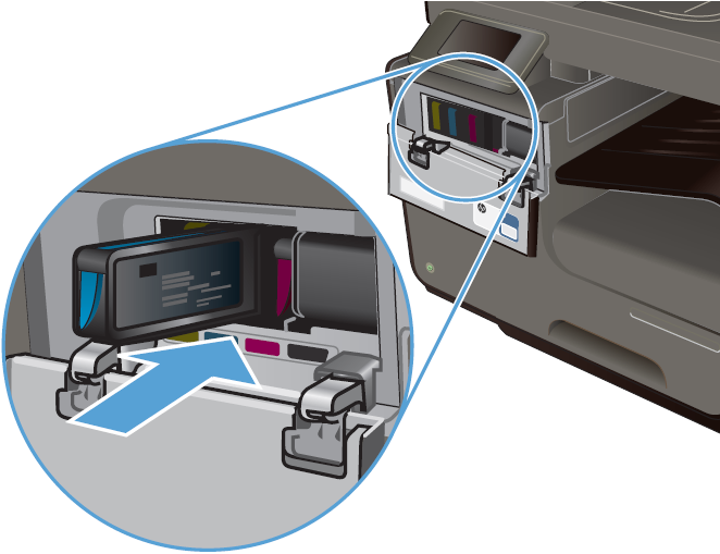

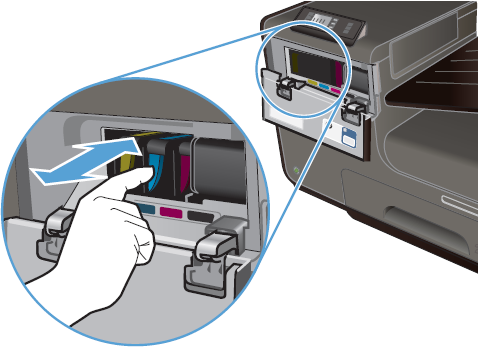

3. 교체하려는 잉크 카트리지를 찰칵 소리가 들릴 때까지 안쪽으로 밀어 잠금을 해제합니다.
4. 잉크 카트리지의 가장자리를 잡고 뒤로 당겨 제거합니다.

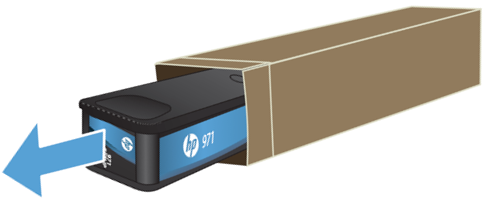

5. 새 잉크 카트리지의 포장을 개봉합니다.

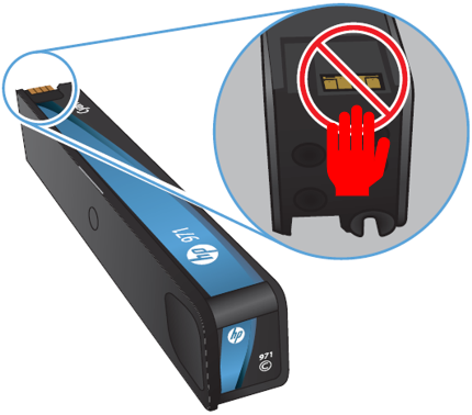

주의: 잉크 카트리지의 금속 커넥터를 손으로 만지면 지문이 묻어, 카트리지 인식, 인쇄 품질 문제가 발생할 수 있습니다.

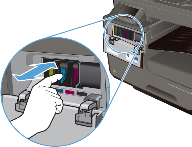

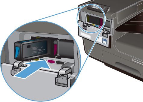

6. 새 잉크 카트리지를 제품에 삽입하고 찰칵 소리가 들릴 때까지 안쪽으로 밀어 잠금을 고정합니다.

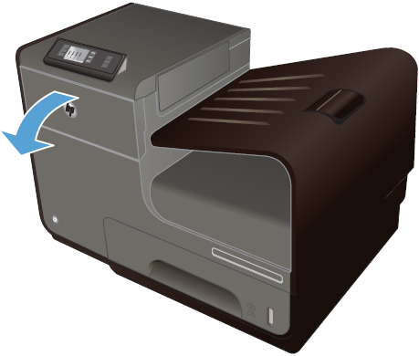

7. 잉크 카트리지 액세스 도어를 닫습니다.

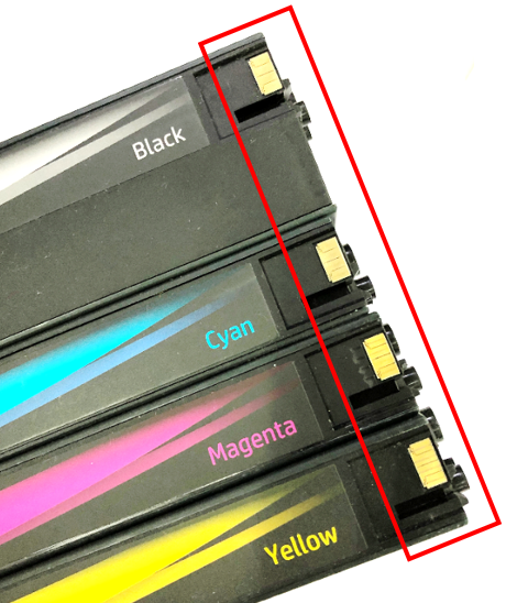

잉크 카트리지를 설치했지만 인식되지 않거나 잉크 시스템 오류 또는 기타 카트리지와 관련된 오류가 나타나면 카트리지 전기 접촉부(회로판)를 깨끗하게 청소해 볼 수 있습니다.

3. 전기 접촉부는 잉크 카트리지의 작은 금색 점입니다. 마른 면봉 또는 보풀 없는 천으로 접촉부만 닦아냅니다.
참고: 구(舊)형 카트리지, 모조된 카트리지, 무한 잉크 시스템으로 개조된 카트리지는 메모리 칩이 보이지 않을 수 있습니다.

1. 잉크 카트리지 액세스 도어를 엽니다.
2. 잉크 카트리지 액세스 도어 안쪽 또는 잉크 캐리지 주변에서 카트리지 정보가 기재된 라벨을 찾을 수 있습니다.
