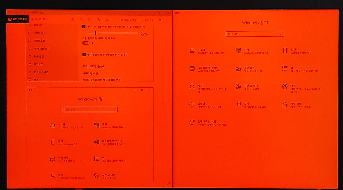

노트북/컴퓨터 전원을 켜니까 화면이 붉어졌어요.

윈도우10의 경우 야간 모드가 설정되면 화면의 색상이 변할 수 있습니다.

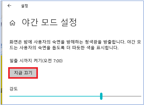

3. [ 디스플레이 ] 항목에서 [ 야간 모드 설정 ] 을 선택합니다 .
4. [ 지금 끄기 ] 를 선택합니다 .
