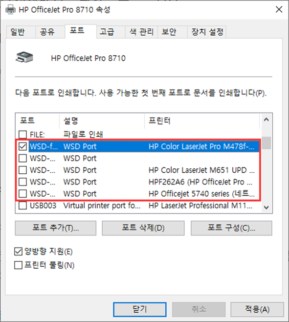

4. 프린터가 무선 Wi-Fi 또는 유선 이더넷으로 연결되었다면, 프린터 속성에서 현재 사용 중인 포트를 확인하고, WSD 포트일 경우 표준 TCP/IP 포트를 추가합니다. 상세한 방법은 [여기]를 눌러 확인할 수 있습니다.

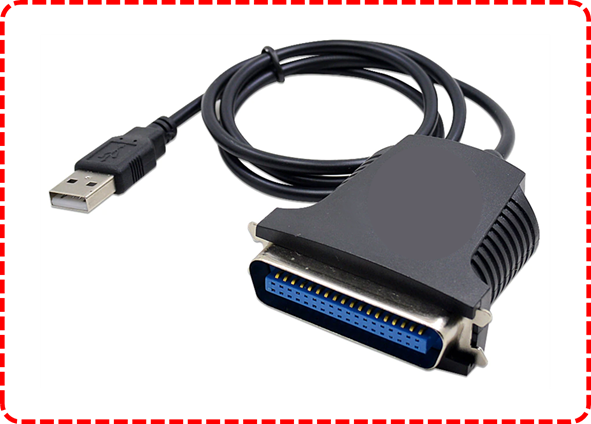

Parallel To USB(LPT to USB) 젠더 케이블은 품질과 호환성 문제로 인해 오류가 많이 발생할 수 있습니다. 프린터와 컴퓨터에서 젠더 케이블이 잘 연결되었는지 확인하고, 문제가 해결되지 않으면 젠더 케이블을 교체해야 합니다.
