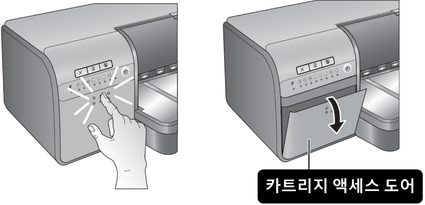

1. 제품 전원이 켜져 있는지 확인합니다.
2. 잉크 카트리지 덮개가 딸깍하고 열릴 때까지 덮개 위쪽에 튀어나온 범프를 누릅니다.

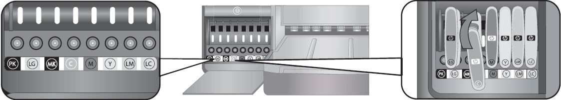

3. 교체하려는 잉크 카트리지를 엄지와 집게 손가락으로 단단히 잡고 당겨서 제거합니다.

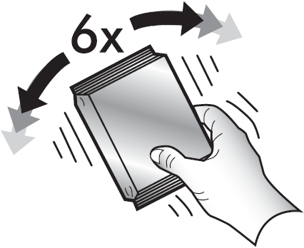

4. 포장을 열기 전에 새 잉크 카트리지를 여섯 번 이상 잘 흔들어 줍니다.
5. 새 잉크 카트리지의 포장을 개봉합니다.

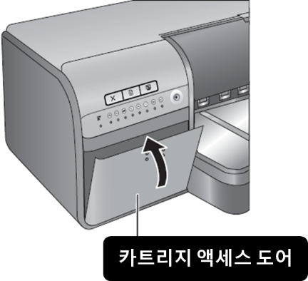

6. 새 잉크 카트리지를 슬롯에 다시 삽입합니다. 카트리지를 세게 눌러서 접촉이 잘 이뤄지도록 합니다.
7. 잉크 카트리지 덮개를 닫습니다.

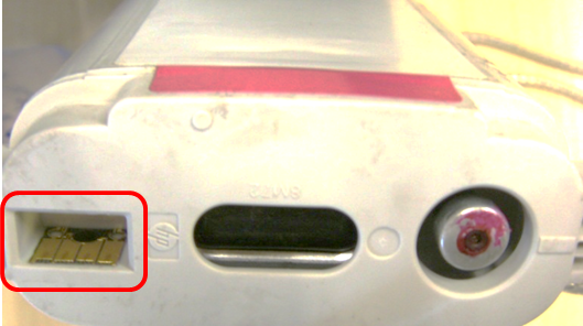

잉크 카트리지를 설치했지만 인식되지 않거나 잉크 시스템 오류 또는 기타 카트리지와 관련된 오류가 나타나면 카트리지 전기 접촉부(회로판)를 깨끗하게 청소해 볼 수 있습니다.
+카트리지 전기 접촉부 청소
주의: 청소 절차는 몇 분 이내로 완료해야 하며, 최대한 빠르게 잉크 카트리지를 프린터에 다시 설치합니다. 프린트 헤드 또는 잉크 카트리지가 손상될 수 있기 때문에 잉크 카트리지는 프린터 바깥에 30분 이상 두지 않는 것이 좋습니다.
1. 교체하려는 잉크 카트리지를 엄지와 집게 손가락으로 단단히 잡고 당겨서 제거합니다.
2. 전기 접촉부는 잉크 카트리지의 작은 금색 점입니다. 마른 면봉 또는 보풀 없는 천으로 접촉부만 닦아냅니다.
참고: 구(舊)형 카트리지, 모조된 카트리지, 무한 잉크 시스템으로 개조된 카트리지는 메모리 칩이 보이지 않을 수 있습니다.
3. 프린터 안쪽에서 카트리지의 접촉부를 찾습니다. 프린터 접촉부는 잉크 카트리지의 접촉부와 만나는 위치에 있고 금색 범프 세트입니다. 마른 면봉 또는 보풀 없는 천으로 접촉부만 닦아냅니다.

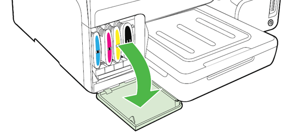

+프린터에 맞는 카트리지 번호 찾기
1. 잉크 카트리지 액세스 도어를 엽니다.
2. 잉크 카트리지 액세스 도어 안쪽 또는 잉크 캐리지 주변에서 카트리지 정보가 기재된 라벨을 찾을 수 있습니다.
주의: 라벨에 기재된 카트리지 번호를 확인하고 같은 번호의 카트리지를 구매해야 합니다. 그렇지 않을 경우 [호환되지 않는 카트리지] 오류가 나타날 수 있습니다.
