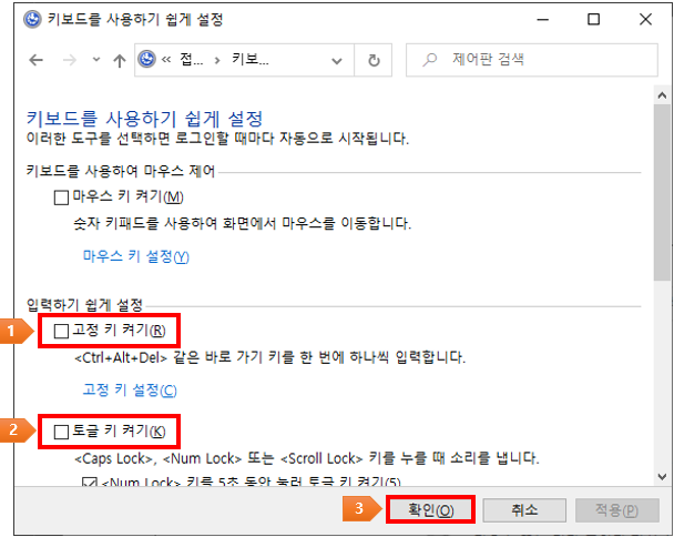

윈도우 설정 중 접근성 센터에서 [고정키], [필터키]설정 부분으로 비프음이 발생할 수 있습니다.
다음 아래의 순서대로 설정을하여 해당 설정을 해제 해주시기 바랍니다.

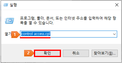

1. 키보드에서 [윈도우 로고키 + R]키를 동시에 입력합니다. 실행창이 표시되면
[control access.cpl]이라고 입력하고 [확인]을 선택합니다.

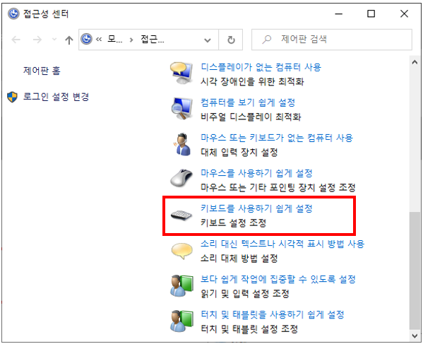

2. 접근성 센터 창이 표시되면, [키보드를 사용하기 쉽게 설정]항목을 선택합니다.
3. [고정 키 켜기]항목과 [토글 키 켜기]가 체크 되어 있다면 체크를 해제 하고, [확인]버튼을 선택합니다.
