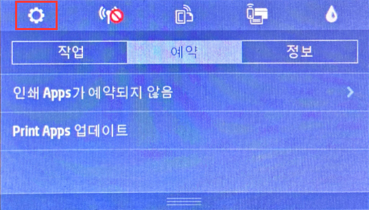

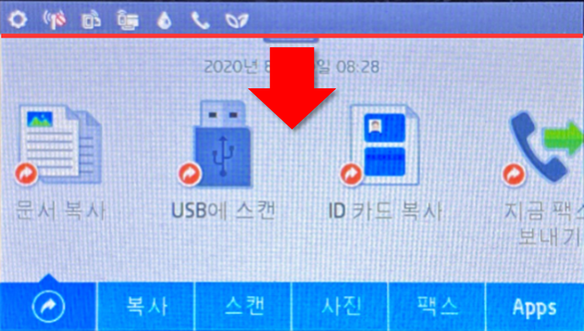

1. 디스플레이 패널에서 대시 보드를 아래로 당깁니다.
2. 설정 아이콘을 누릅니다.

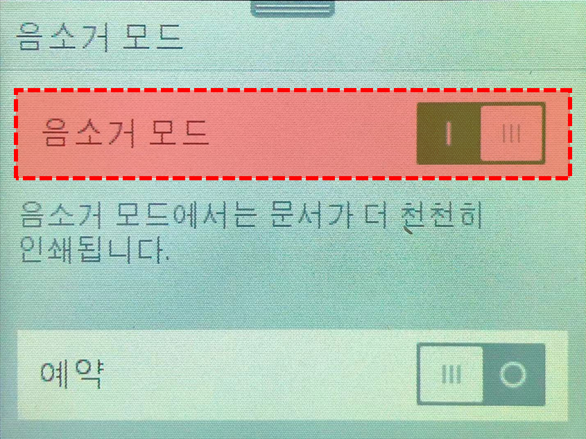

3. 음소거 모드를 선택합니다.
4. 음소거 모드 옆의 토글 버튼을 눌러 켜기로 설정합니다.

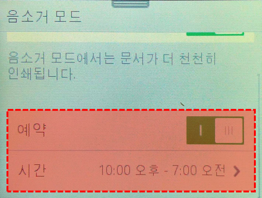

5. 예약 옆의 토글 버튼을 눌러 켜기로 설정합니다.
6. 시간에서 일정의 시작 시간과 종료 시간을 설정합니다.
