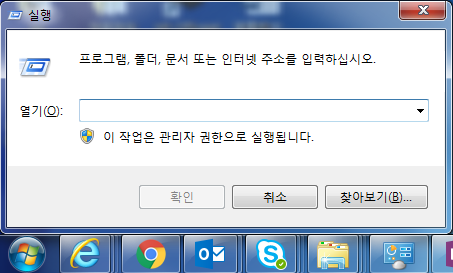

2. 컴퓨터 키보드에서 윈도우 키 및 R 를 같이 누릅니다.
3. %temp% 를 입력 후 확인 을 클릭합니다.
