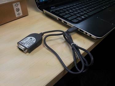

SERIAL PORT 가 없는 제품에 SERIAL PORT 를 사용하기 위해서 “ USB TO SERIAL ADAPTER ” 를 사용하시는 경우가 있습니다 .
<HP BELKIN USB TO SERIAL ADAPTER>
