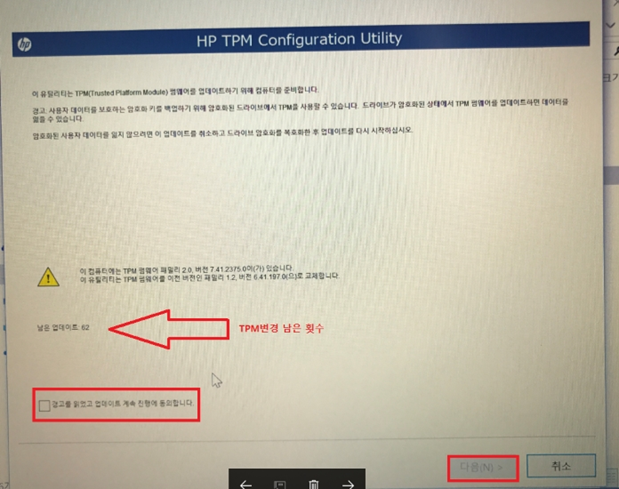

· 해당 작업은 60회까지 제한 되어 있습니다. 60회 이후는 변경할 수 없습니다.

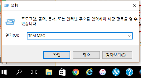

1. [윈도우 + R키]를 입력하여 실행 창을 실행합니다.
실행 창에 [TPM.MSC]라고 입력하고 "확인"버튼을 선택합니다.

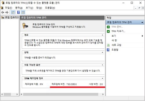

2. 다음 아래와 같이 제조 업체 버전과 사양 버전을 모두 확인 합니다.
[참고: 추후 업데이트 과정에서 반드시 필요한 내용이니 반드시 메모 합니다.]

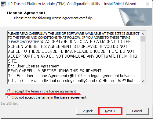

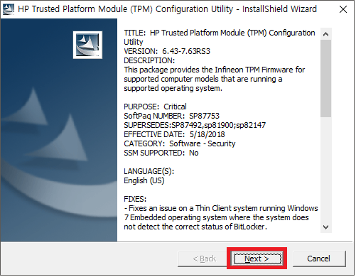

4. 다운받은 파일을 실행하고, 설치 마법사 창이 뜨면 "NEXT"버튼을 선택합니다.
5. "I accept the terms in the license agreement"항목을 선택하고, "NEXT"버튼을 선택합니다.

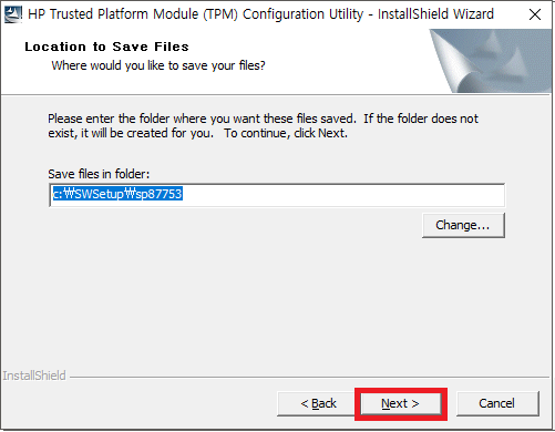

6. "NEXT"버튼을 선택합니다.

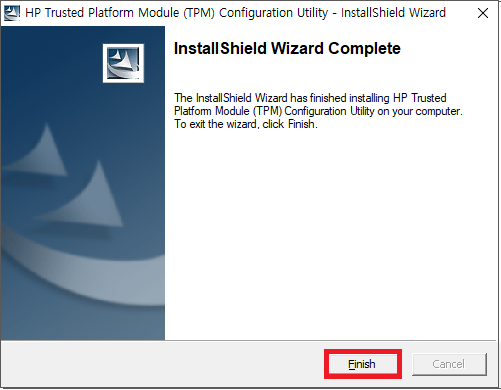

7. "FINISH"버튼을 선택합니다.

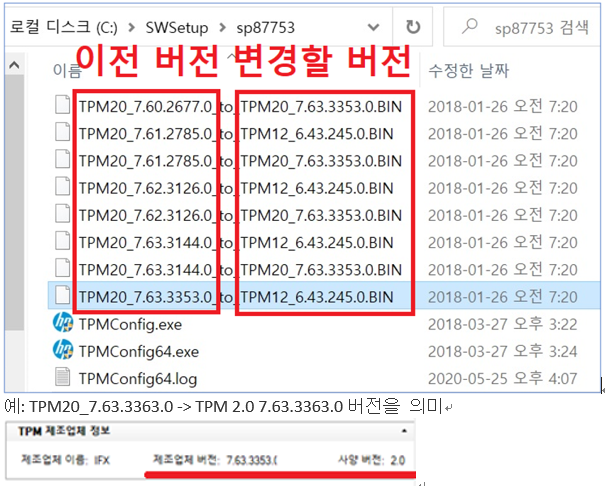

8. 키보드에서 "윈도우 로고키+E"키를 입력하여 탐색기로 진입하시고, 아래의 경로로 진입합니다.
경로: C:\SWSETUP\SP87753\ 폴더로 진입 합니다.
BIN파일 중에서 [단계2]에서 적은 버전과 동일한 이전 버전 파일을 찾으세요.
이전 버전이 동일할 파일의 전체 이름을 복사합니다.

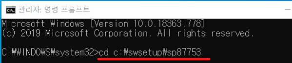

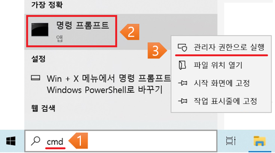

9. 바탕화면 왼쪽 하단에 CMD로 검색하고 [명령 프롬프트]가 표시되면 마우스 오른쪽 버튼을 선택하여
[관리자 권한으로 실행]을 선택합니다.
명령어 창이 표시되면 아래와 같이 경로를 입력하고 엔터키를 입력합니다.
아래의 형식으로 명령어를 입력합니다.
TPMCONFIG64 [단계8에서 확인한 파일 명칭]을 그대로 입력하고 엔터키를 입력합니다.
10. "경고를 읽었고 업데이트 계속 진행에 동의 합니다."항목을 체크합니다. 그리고 [다음]을 선택합니다.

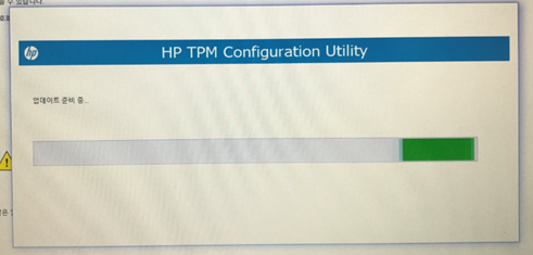

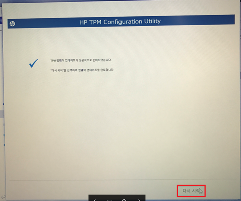

11. 업데이트 준비 중 메시지가 표시됩니다. 잠시 기다리세요.
12. 업데이트 준비 메시지가 표시 되면, [다시 시작]버튼을 선택합니다.

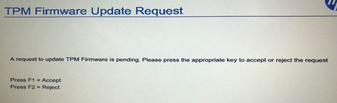

13. 아래와 같이 메시지가 표시되면 F1키를 선택합니다.(표시 안될 경우 다음 단계로 넘어 갑니다.)

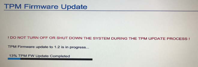

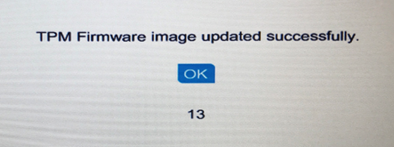

14. TPM 펌웨어 업데이트 작업이 진행 됩니다.
15. [OK]버튼을 선택합니다.
