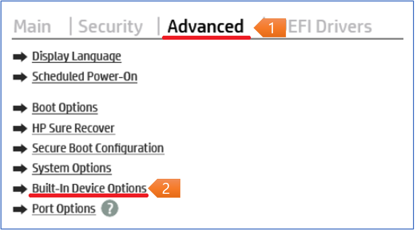

1. 노트북 전원을 켜자마자 F10키를 1초간격으로 반복적으로 입력합니다.
2. BIOS설정 화면이 표시되면, [Advanced]-[Built-In Device Option]항목을 순서대로 선택합니다.

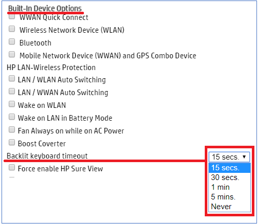

3. [Built-In Device Options]항목을 아래로 스크롤하여, [Backlit keyboard timeout]을 선택하여 시간을 지정해주세요.
4. 키보드에서 [F10]키를 입력하고 [YES]를 선택하여, BIOS설정을 저장하고 종료합니다.

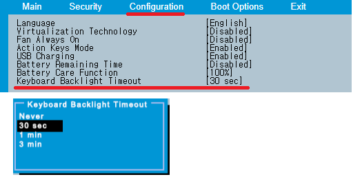

2. [Configuration]항목에 [Keyboard Backlight Timeout]이란 항목있는지 확인하고 시간을 조정합니다.
3. 키보드에서 [F10]키를 입력하고 [YES]를 선택하여, BIOS설정을 저장하고 종료합니다.
