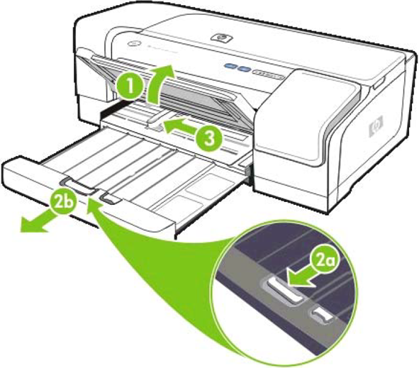

1. 출력 용지함(1)을 들어 올립니다.
주의: 출력 용지함 확장대를 빼낸 상태라면 미리 안으로 밀어 넣습니다.
2. 입력 용지함 잠금 장치(2a)를 누르고 입력 용지함을 펼칩니다(2b).
주의: 소형 용지 조정대가 열림 위치에 있으면 시계 방향으로 90도 움직여 닫습니다.
3. 용지 너비 조정대 상단의 버튼을 누르고 왼쪽으로 밉니다(3).

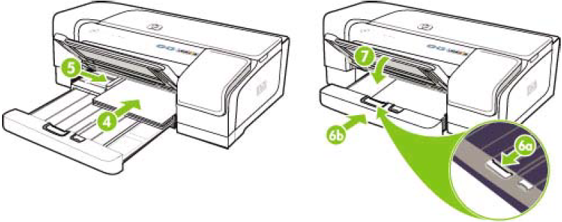

4. 인쇄면이 아래로 오게 하여 용지의 짧은 가장 자리를 입력 용지함 안으로 넣습니다(4). 용지 더미가 용지 너비 조정대의 높이를 초과하지 않도록 합니다.
주의: 용지 더미를 용지함 안으로 끝까지 밀어 넣습니다. 그렇지 않을 경우 용지 걸림, 또는 용지가 제대로 급지되지 않을 수도 있습니다.
5. 용지 너비 조정대 상단의 버튼을 누르고 용지 너비 조정대를 용지의 가장자리에 닿을 때까지 오른쪽으로 밉니다.(5)
6. 입력 용지함 잠금장치(6a)를 누르고 용지 가장자리에서 멈출 때까지 용지함을 밀어 넣습니다.(6b)
주의: 입력 용지함에 215.9 X 279.4 mm(8.5 X 11 in) 크기의 용지가 있는 경우 용지함 확장대가 용지 가장자리까지 이동하여 확장대와 용지함 사이에 좁은 간격이 생깁니다. 큰 용지를 넣기 위해 용지함이 길게 확장됩니다.
7. 출력 용지함을 내립니다.(7)
8. 필요한 경우 출력 용지함을 확장합니다.

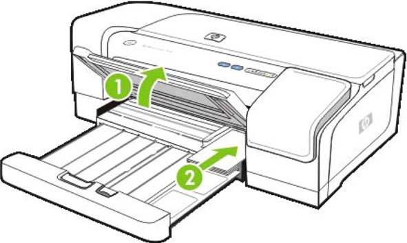

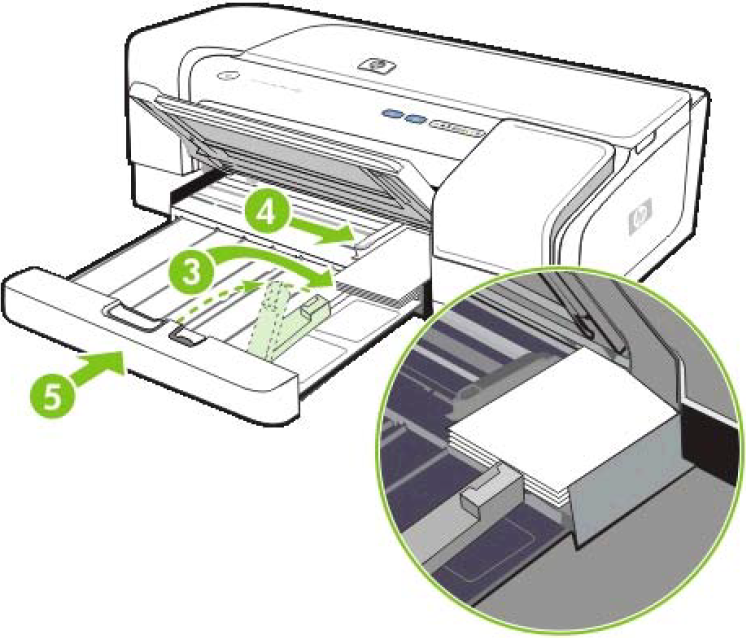

2. 인쇄면이 아래로 오게 하여 인화지의 짧은 가장 자리를 입력 용지함 안으로 넣습니다(2). 용지 더미가 용지 너비 조정대의 높이를 초과하지 않도록 합니다.
3. 작은 용지 조정대(3)를 시계 방향으로 90도 돌려(시작에서 끝 위치로) 엽니다.
4. 용지 너비 조정대 상단의 버튼을 누르고 용지 너비 조정대를 용지의 가장자리에 닿을 때까지 오른쪽으로 밉니다.(4)
5. 입력 용지함 잠금 장치(5)를 누르고 작은 용지 조정대가 용지 가장자리에서 멈출 때까지 용지함을 안으로 밀어 넣습니다.
