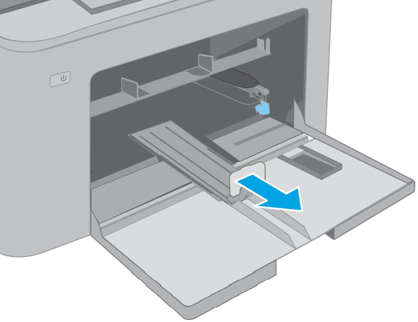

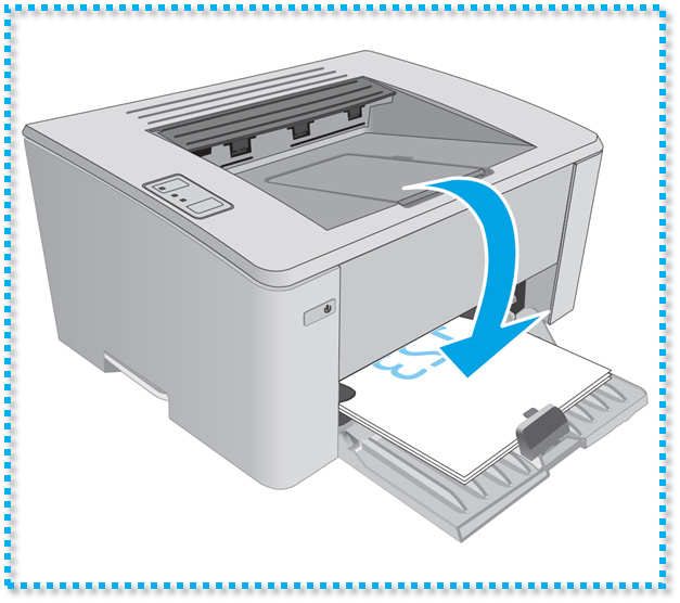

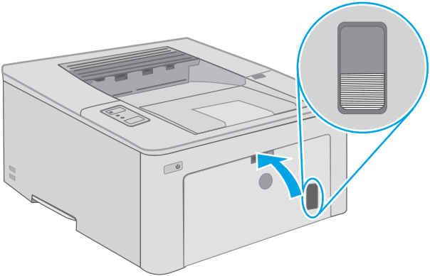

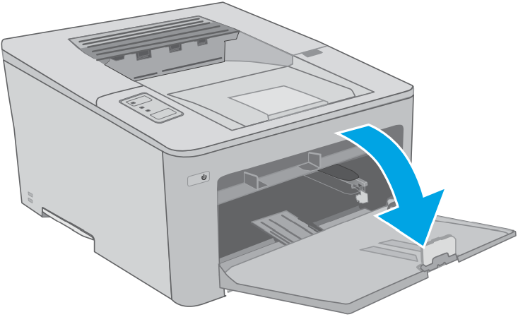

1. 손잡이를 잡고 아래로 당겨 기본 입력 용지함 도어를 엽니다.

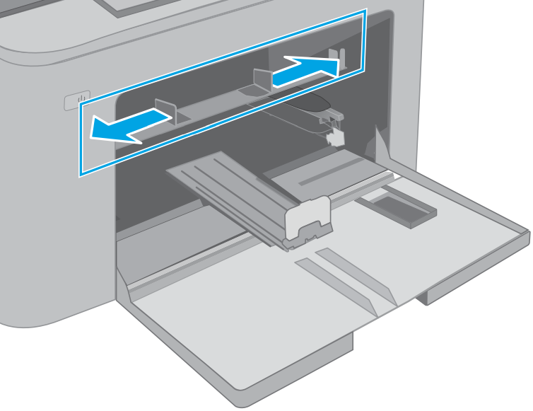

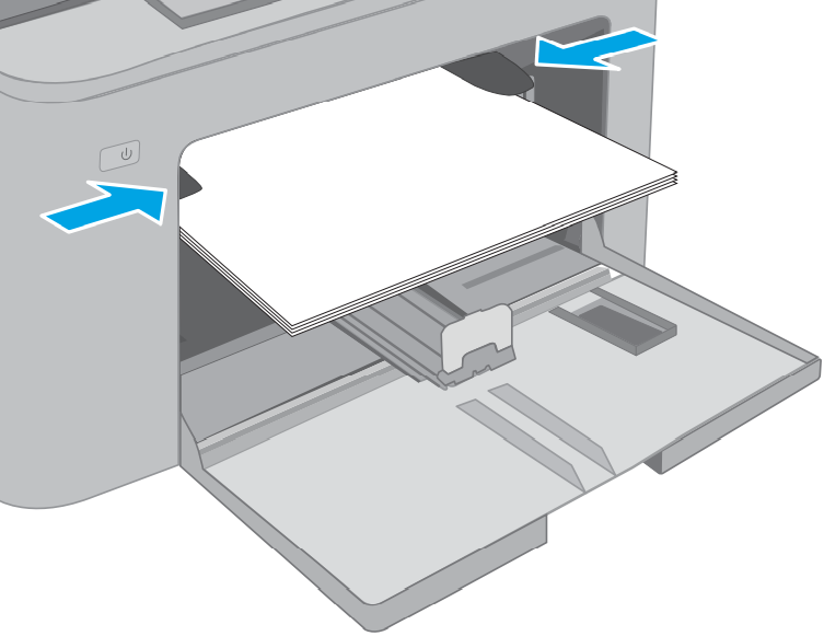

2. 용지 너비 조정대를 정확한 크기로 넓힙니다.

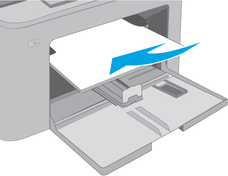

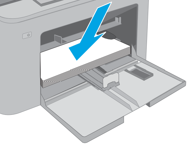

3. 입력 용지함에 인쇄면이 위로, 맨 위가 앞으로 향하도록 용지를 넣습니다.
4. 용지 더미에 가볍게 접촉하기는 하나 용지를 누르지는 않을 정도로 용지 조정대를 조정합니다.

5. 손잡이를 잡고 아래로 당겨 기본 입력 용지함 도어를 엽니다.

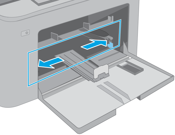

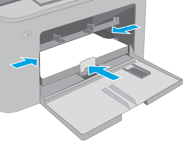

6. 용지 폭 조정대와 길이 조정대를 바깥쪽으로 넓힙니다.
7. 입력 용지함에 인쇄면이 위로, 맨 위가 앞으로 향하도록 용지를 넣습니다.
8. 조정대가 용지 더미에 살짝 닿아 용지가 휘지 않을 정도로 조절합니다.
참고: 용지 더미에 너무 빡빡하게 용지 조정대를 조정하지 마십시오. 용지 걸림을 방지하려면 용지 조정대를 정확한 크기에 맞춰 조정하고 용지함을 너무 꽉 채우지 마십시오.

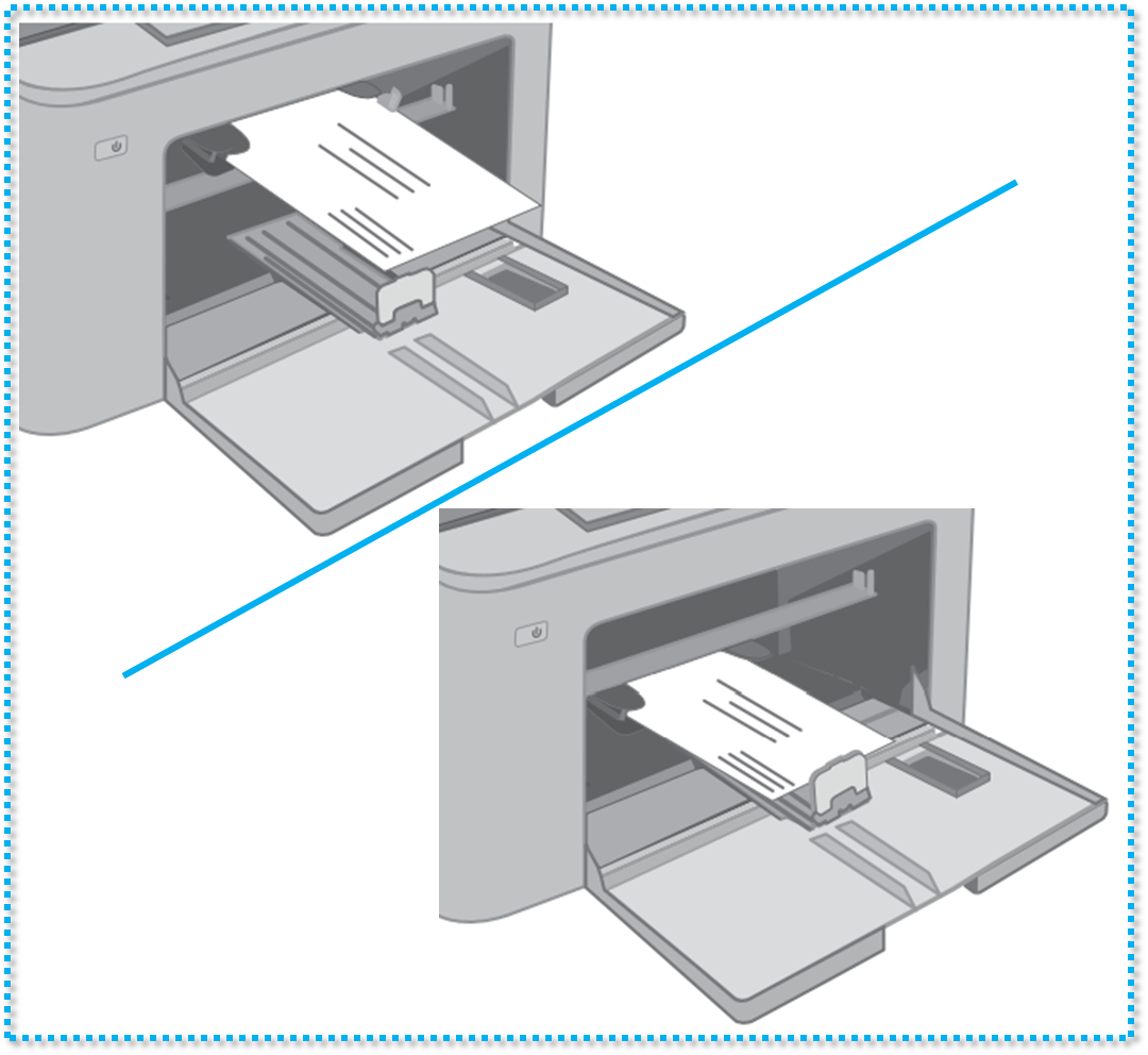

1. 봉투 인쇄
인쇄 면을 위로하여 짧은 모서리 쪽, 반송 주소 끝이 프린터에 먼저 들어가도록 우선 공급 용지함(또는 기본 용지함)에 봉투를 넣습니다.
