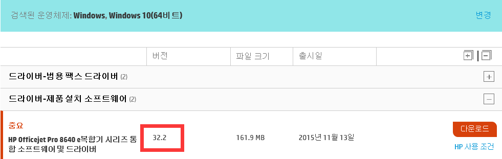

스캔 소프트웨어의 버전에 따라 설정 방법이 다를 수 있습니다. 스캔 소프트웨어 버전에 따른 설정 방법을 참고합니다.

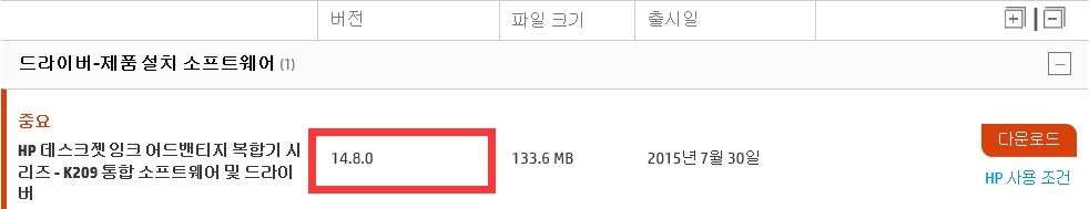

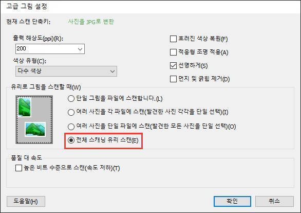

+Solution Center 13~14버전(K209 등…)

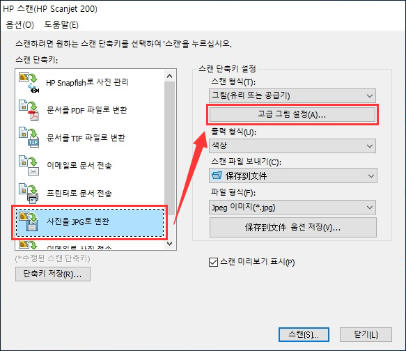

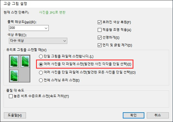

1. 솔루션 센터에서 사진을 JPG로 변환을 선택하고 설정 변경을 누릅니다.
2. 고급 그림 설정을 누릅니다.
3. 여러 사진을 각 파일에 스캔이 선택되었는지 확인합니다.
4. 전체 스캐닝 유리 스캔을 선택하고 확인을 누릅니다.
5. 스캔 미리 보기를 확인하고 마침을 눌러 파일을 저장합니다.

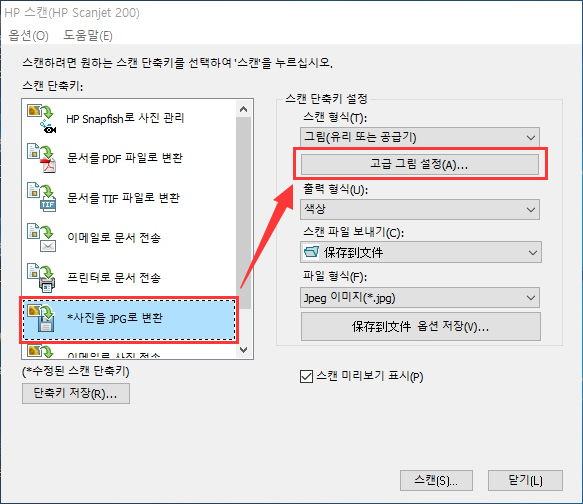

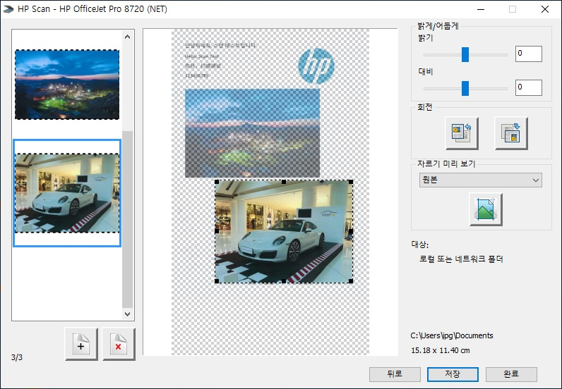

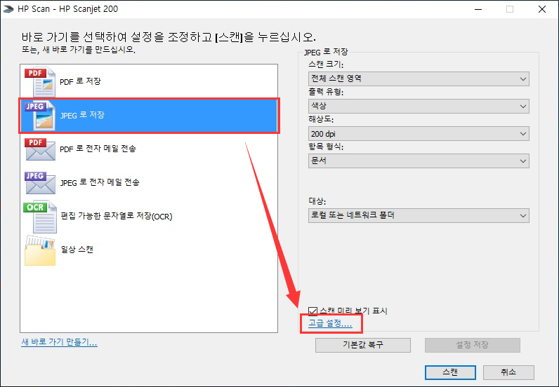

+Solution Center 3X.X버전(HP Officejet Pro 8640, 8660 등…)

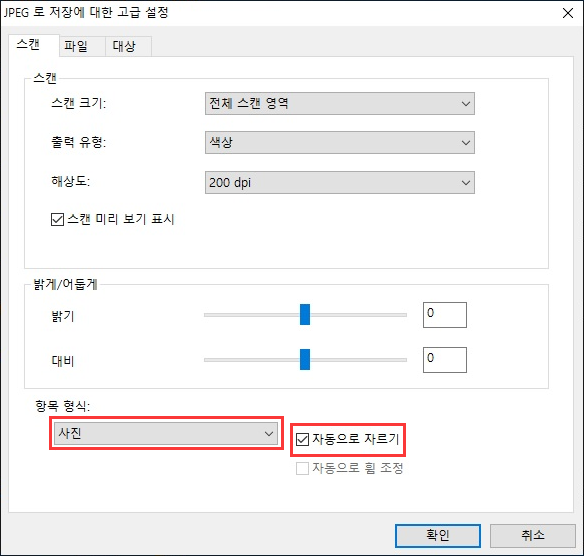

1. 솔루션 센터에서 JPEG로 저장을 선택하고 고급 설정을 누릅니다.
2. 항목 형식에서 사진으로 선택되어 있고 자동으로 자르기가 선택되었는지 확인합니다.

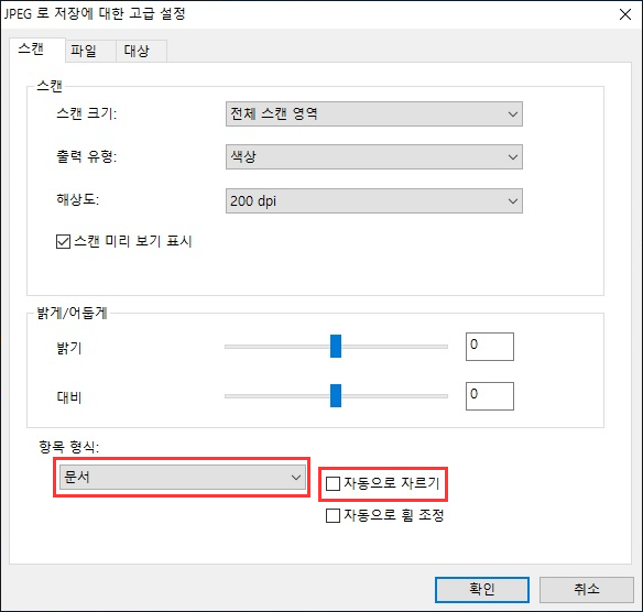

3. 항목 형식을 문서로 변경하고 자동으로 자르기를 해제한 다음 확인을 눌러 저장합니다.

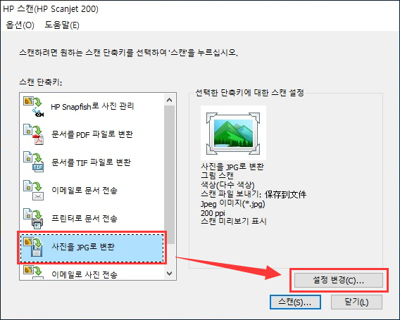

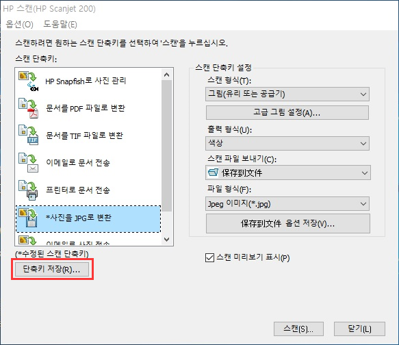

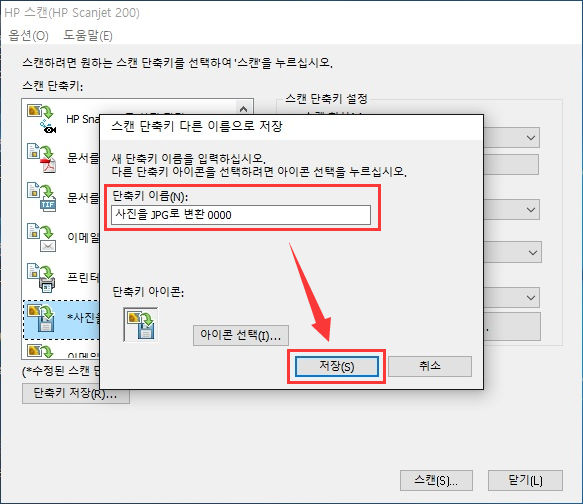

+변경된 설정 값 고정 방법
1. 사진을 JPG로 변환을 선택하고 고급 그림 설정을 누릅니다.
2. 설정을 변경하고 확인을 누릅니다.
3. 단축키 저장을 누릅니다.
4. 새로운 단축키 이름을 입력하고 저장을 누릅니다. 새 스캔 단축키를 선택하여 스캔 작업을 진행합니다.

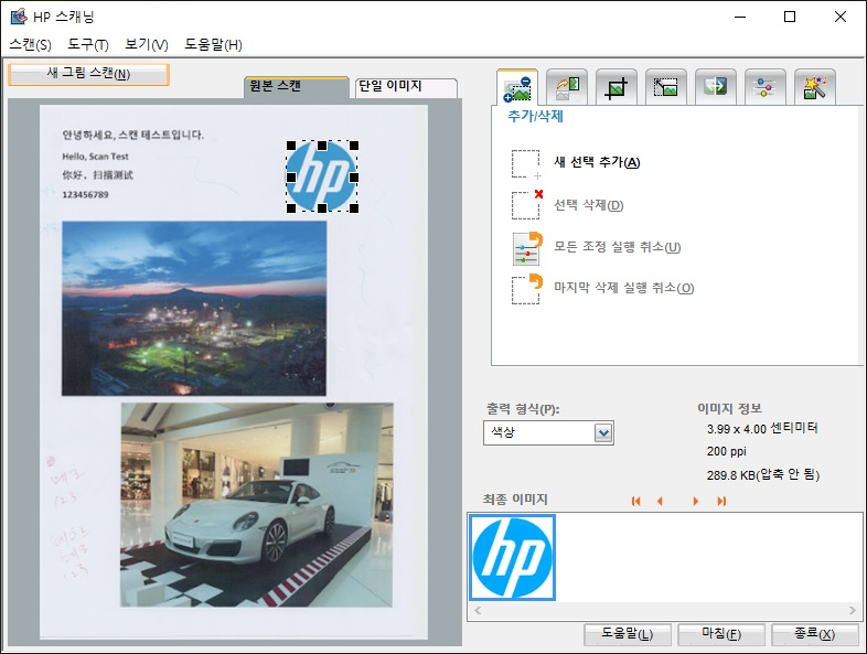

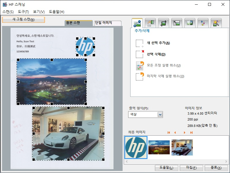

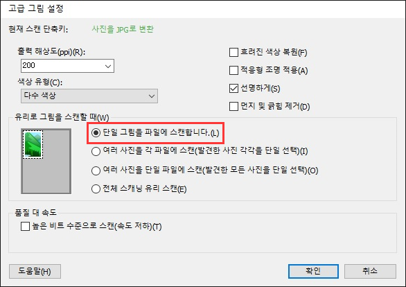

+문서 내 이미지 또는 일부 이미지만 스캔됨
1. 그림을 스캔할 때 단일 그림을 파일에 스캔을 선택했는지 확인합니다.
2. 여러 사진을 각 파일에 스캔을 선택합니다.
3. 새 선택 추가를 눌러 스캔하려는 이미지를 선택합니다.
