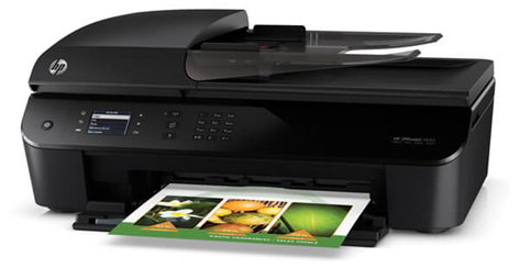

팩스 문제 해결-오류 수정 모드(ECM)와 팩스 속도 설정
팩스를 사용하는 과정에 송수신 문제가 발생하면 전화선 통신 상태(연결 방법, 회선 불량, 비용, 서비스 종류 등…)를 먼저 확인해야 합니다. 전화선 통신 상태가 정상이면 오류 수정 모드(ECM)와 팩스 속도 설정을 변경하는 방법을 사용해 볼 수 있습니다.
+팩스 오류 수정 모드(ECM) 설정
일반적으로, 팩스가 송수신되면서 전화선 신호가 모니터링됩니다. 팩스 전송 중에 오류가 발견되고 오류 수정 설정이 켜짐이면 팩스의 일부를 다시 전송하라는 요청이 발생할 수 있습니다.
팩스 송수신에 문제가 있거나, 해외에 있는 팩스기와 송수신하거나, 위성 전화 연결을 사용할 경우 팩스 오류 수정을 끄는 것이 좋습니다. 오류 수정 모드를 끄기로 설정하려면 다음 절차를 따릅니다.
주의: 오류 수정 모드를 끄기로 설정하면 팩스 속도가 중간으로 자동 설정되며, 팩스가 더 이상 컬러로 송수신되지 않습니다.
1. 홈 화면에서 또는 버튼을 눌러 Fax(팩스)을 선택하고 입력 버튼을 누릅니다.
2. 또는 버튼을 눌러 Setup(설정)을 선택하고 입력 버튼을 누릅니다.
3. 또는 버튼을 눌러 Advanced Setup(고급 설정)을 선택하고 입력 버튼을 누릅니다.
4. 또는 버튼을 눌러 Error Correction(오류 수정)을 선택하고 입력 버튼을 누릅니다.
5. 또는 버튼을 눌러 Off(끄기)을 선택하고 입력 버튼을 누릅니다.
참고: 팩스 오류 수정 모드는 On(켜기)으로 기본 설정되어 있습니다.
오류 수정 모드를 끄기로 설정한 다음 팩스 속도(모뎀 프로토콜)도 변경하는 것이 좋습니다.
+팩스 속도 설정
팩스 속도 설정은 제품에서 팩스를 전송하기 위해 사용하는 모뎀 프로토콜이며, 전화선을 통해 데이터를 송수신하는 전이중 모뎀의 세계적 표준입니다. 팩스 속도 설정의 초기 기본값은 높음(V.34)입니다.
특정 장치와의 팩스 송수신에 문제가 있거나, 해외에 있는 팩스기와 송수신하거나, 위성 전화 연결을 사용할 경우 팩스 속도를 낮추는 것이 좋습니다.
4. 또는 버튼을 눌러 Fax Speed(팩스 속도)을 선택하고 입력 버튼을 누릅니다.
5. 또는 버튼을 눌러 V.17(중속:14.4kb/s) 또는 V.29(저속:9.6kb/s)을 선택하고 입력 버튼을 누릅니다.
