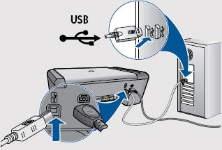

단계 1. 전원 및 USB 케이블 재 장착
1. 전원 케이블과 어댑터를 뺐다가 다시 꽂습니다 .

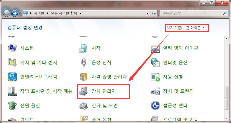

단계 3. 컴퓨터에서 장치 인식 여부 확인

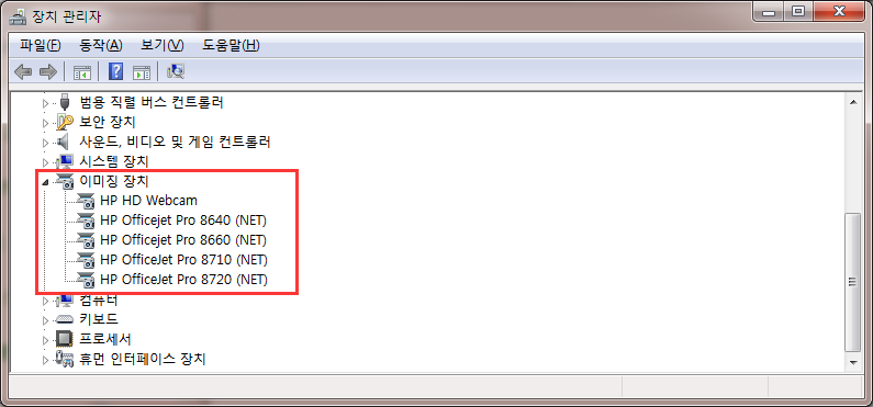

1. 컴퓨터의 장치 관리자에 스캐너 장치가 정상적으로 인식되었는지 확인 합니다 .
2. 컴퓨터의 시작 - 제어판 -( 상단 오른쪽 ) 보기 기준 : 큰 아이콘으로 변경 - 장치 관리자 실행
3. 장치 관리자의 “ 이미징 장치 ” 목록에 K209 프린터 목록이 있는지 확인 합니다 .
4. 목록에 k209 가 없다면 스캐너가 연결되지 않은 것입니다 . 다음과 같이 진행해 봅니다 .
a. USB 케이블을 뺐다가 다시 연결합니다 .
b. 동일 증상이라면 USB 케이블을 교체 해 보거나 다른 컴퓨터에 연결하여 케이블 불량 여부를 확인해 봅니다 .

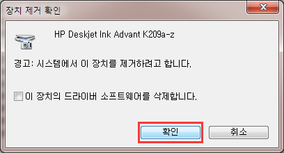

5. 목록에 K209 가 있지만 스캔이 안될 경우 다음과 같이 진행해 봅니다 .
a. 목록의 K209 에서 마우스 오른쪽 버튼을 누른 후 제거를 클릭 합니다 .
b. 삭제 제거 확인 창이 뜨면 확인을 누릅니다 .
c. 컴퓨터를 다시 시작 합니다 . 장치 발견 ( 새 하드웨어 발견 ) 이라는 메시지가 나타나면 장치가 인식 될 때까지 잠시 기다린 다음 스캔을 다시 해 봅니다 .

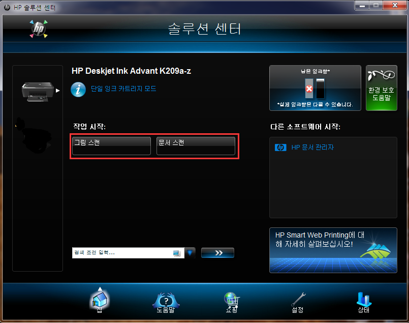

단계 3. 솔루션 센터에서 스캔 테스트
1. 솔루션 센터에서 그림 스캔 혹은 문서 스캔을 클릭해 스캔을 진행 해 봅니다 .
2. 스캔 작업 중 문제가 발생 한다면 , 윈도우의 그림판을 이용해 스캔을 진행 해 봅니다 .
3. 그림판에서 정상 스캔이 된다면 , 프린터 드라이버를 제거 후 다시 설치 합니다 .

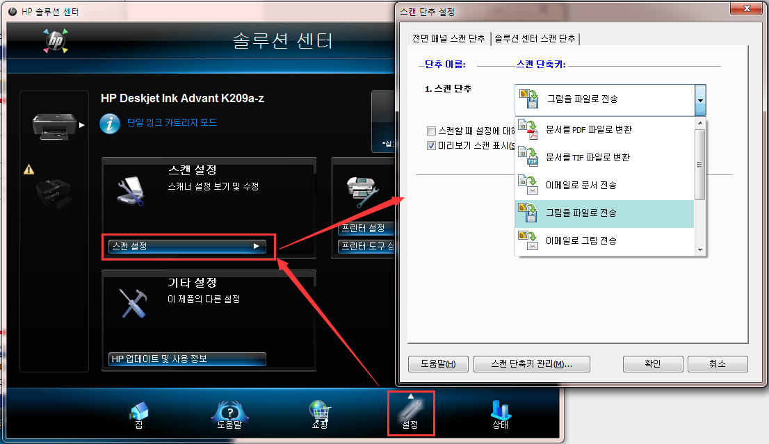

단계 4. 프린터에서 스캔 버튼 눌러 스캔이 안될 경우
솔루션센터에서 스캔은 정상이나 스캐너에서 스캔 버튼 눌러도 스캔이 안될 경우 다음의 단계를 진행해 봅니다 .
1. 솔루션 센터를 실행하고 설정을 클릭 합니다 .
2. 스캔설정을 클릭하고 버튼 설정을 클릭합니다 .
3. 전면 패널 스캔 단추 항목에서 스캔버튼을 눌렀을 때 기본값으로 사용할 프로파일을 선택합니다 .
매번 스캔 할 때마다 스캔 상태를 확인 하려면 ‘ 미리보기 스캔 표시 ’ 에 체크 합니다 . 확인을 클릭합니다 .
4. 단축키 설정을 진행했지만 여전히 버튼 스캔이 안 되는 경우 드라이버를 삭제 후 재 설치 해 봅니다 .
