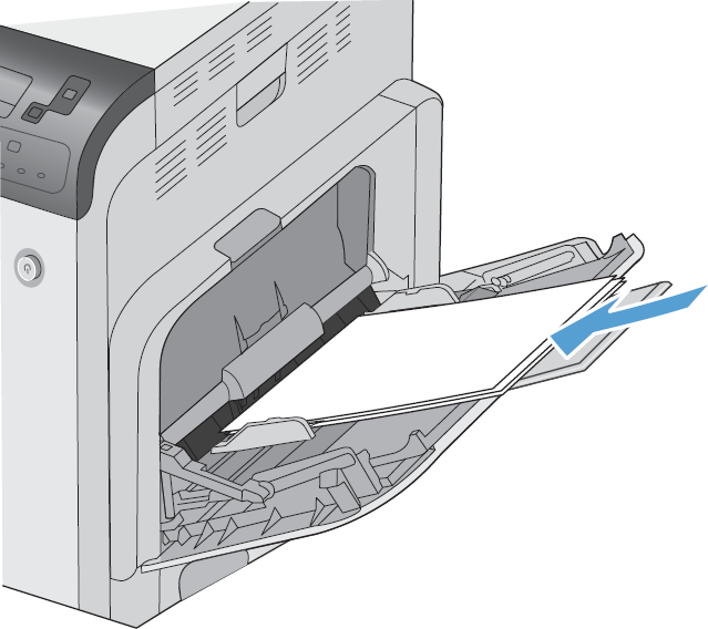

+용지함1에 용지 넣기
다음은 용지함 1에 용지를 넣는 방법에 대한 설명입니다.
주의: 용지 걸림을 방지하려면 인쇄하는 동안 용지함 1에 절대로 용지를 추가하거나 제거하지 마십시오.
1. 용지함 1 을 엽니다.
2. 용지함 확장판을 펼쳐서 용지를 지지하고 측면 조정기를 올바른 폭으로 설정합니다.
3. 용지함에 용지를 넣습니다.
4. 용지가 용지 조정대의 탭 아래에 오면서 용지량 표시기를 초과하지 않게 합니다.
5. 옆면 용지 조정대가 용지 더미에 살짝 닿아 용지가 휘지 않을 정도로 조정합니다.

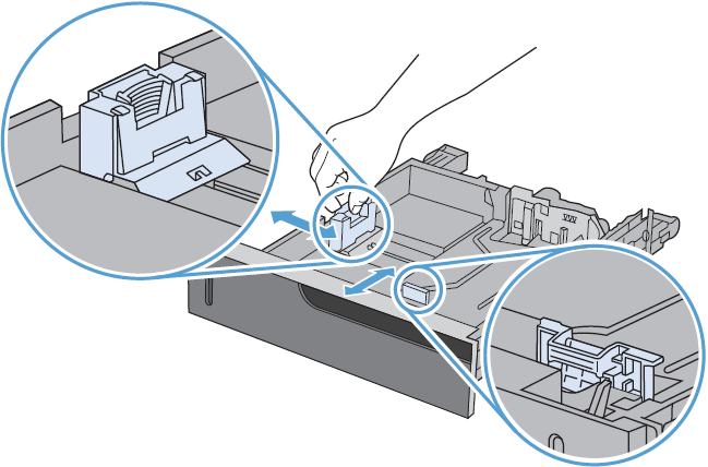

+용지함2에 용지 넣기
다음은 용지함 2 및 선택사양 550 매 용지함(용지함 3, 4 및 5)에 용지를 넣는 방법에 대한 설명입니다. 선택사양 550 매 용지함에 용지를 넣는 절차는 용지함 2 에 넣는 방법과 동일합니다. 용지함 2 만 여기에 표시됩니다.
1. 용지함을 엽니다.
참고: 해당 용지함을 사용 중일 때는 열지 마십시오.
2. 용지 조정대 조정 걸쇠를 조이고 사용 중인 용지 크기에 맞게끔 조정대를 밀어서 용지 길이 조정대와 용지 폭 조정대를 조정합니다.
3. 용지함에 용지를 넣으십시오. 용지 묶음이 구부러지지 않고 조정대에 살짝 닿는지 용지를 확인합니다.
주의: 용지 걸림을 방지하려면 용지함을 너무 꽉 채우지 마십시오. 용지 묶음의 위쪽이 용지함 가득 참 표시기 아래에 있는지 확인합니다. 용지함을 제대로 조정하지 않으면 인쇄 도중 오류 메시지가 나타나거나 용지 걸림이 발생할 수 있습니다.
4. 용지함을 닫습니다.
5. 제어판에 해당 용지함의 용지 종류와 크기가 표시됩니다. 구성이 올바르지 않으면 제어판의 지침을 따라 크기나 종류를 변경합니다.
