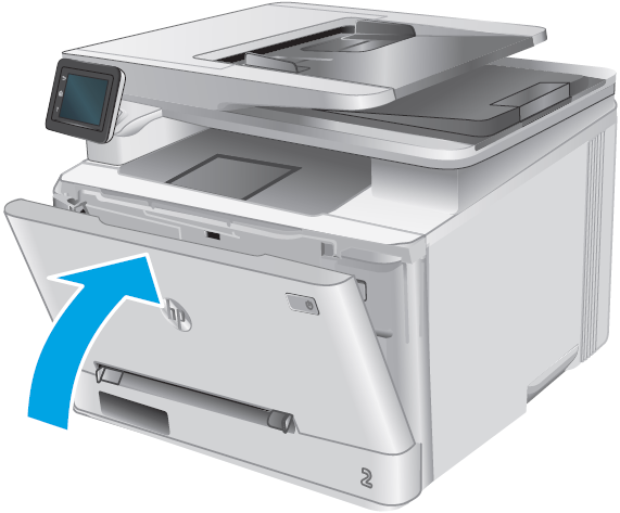

1. 전면 카트리지 액세스 도어를 엽니다.

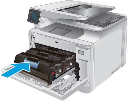

2. 토너 카트리지 서랍의 파란색 손잡이를 잡고 빼냅니다.
3. 소진된 토너 카트리지의 손잡이를 잡고 위로 들어 올려 프린터에서 제거합니다.

6. 새 토너 카트리지를 서랍에 넣습니다.
7. 토너 카트리지 서랍을 닫습니다.
8. 전면 도어를 닫습니다.
