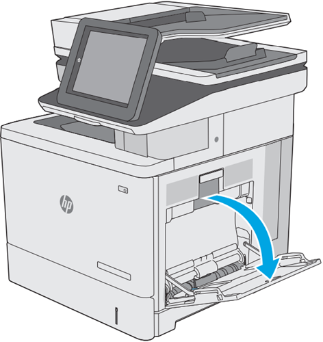

1. 용지함 1 을 엽니다.

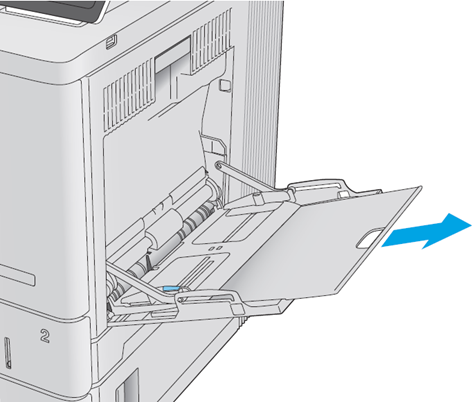

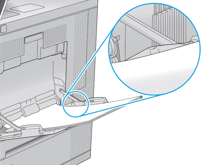

2. 용지를 놓는 용지함 확장판을 꺼냅니다.

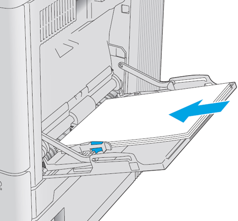

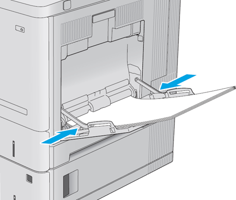

3. 용지 조정대를 정확한 크기로 벌린 다음 용지함에 용지를 넣습니다.
4. 용지가 용지 조정대 적재선 아래에 있어야 합니다.
5. 옆면 용지 조정대가 용지 더미에 살짝 닿아 용지가 휘지 않을 정도로 조정합니다.

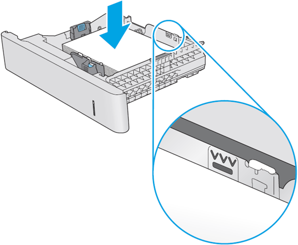

+용지함2에 용지 넣기

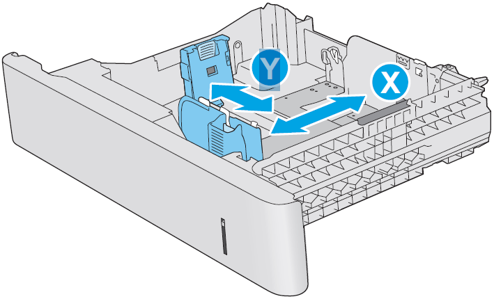

다음은 용지함 2 및 선택사양 550 매 용지함(용지함 3, 4 및 5)에 용지를 넣는 방법에 대한 설명입니다. 선택사양 550 매 용지함에 용지를 넣는 절차는 용지함 2 에 넣는 방법과 동일합니다. 용지함 2 만 여기에 표시됩니다.

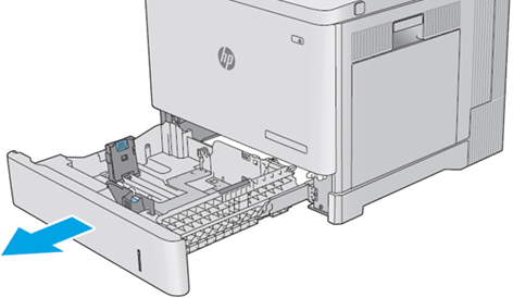

1. 용지함을 엽니다.
참고: 해당 용지함을 사용 중일 때는 열지 마십시오.

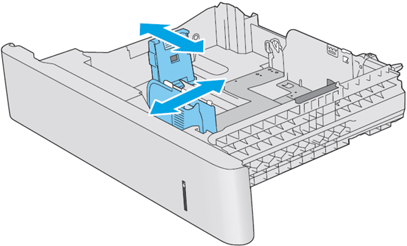

2. 용지를 넣기 전에 용지 조정대 조정 걸쇠를 조이고 사용 중인 용지 크기에 맞게끔 조정대를 밀어서 용지 조정대를 조정합니다.
3. 용지함에 용지를 넣습니다. 용지 묶음이 구부러지지 않고 조정대에 살짝 닿는지 용지를 확인합니다.
참고: 용지 걸림을 방지하려면 용지 조정대를 정확한 크기에 맞춰 조정하고 용지함을 너무 꽉 채우지 마십시오. 용지 묶음의 위쪽이 용지함 가득 참 표시기 아래에 있는지 확인하십시오.
4. 용지함을 닫습니다.
5. 장치 제어판에 용지함 구성 메시지가 나타납니다.
6. 표시된 용지 크기 및 종류가 정확하지 않으면 수정을 선택하여 다른 용지 크기 또는 종류를 선택하십시오. 맞춤 크기 용지의 경우 제품 제어판에 메시지가 표시될 때X 및 Y 치수를 지정해야 합니다.

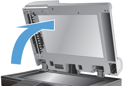

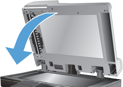

+스캐너의 평판 유리에 원본 문서를 넣는 방법

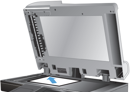

1. 스캐너 덮개를 들어 올립니다.
2. 원본 문서를 유리 평판의 스캐너 아이콘이 가리키는 모서리에 맞춰 인쇄면이 아래를 향하게 놓습니다.
3. 스캐너 덮개를 닫고 복사 또는 스캔 작업을 진행합니다.

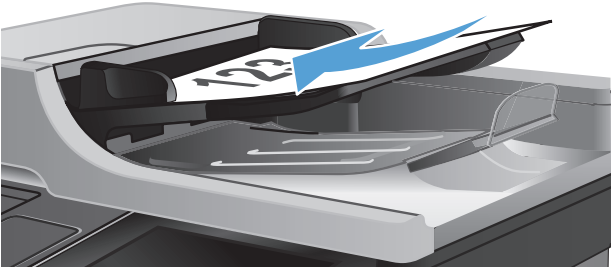

+스캐너의 자동 문서 공급기(ADF)에 원본 문서를 넣는 방법

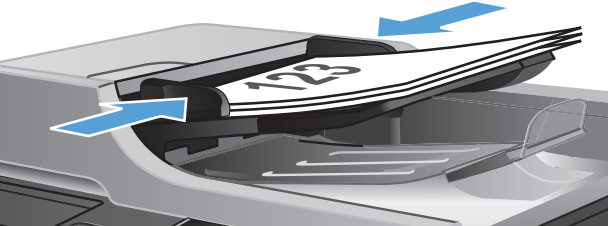

1. 자동 문서 공급기(ADF)의 용지 너비 조정대를 밖으로 밉니다.
2. 원본 문서의 인쇄면이 위를 향하도록 하여 원본 문서의 짧은 가장자리를 자동 문서 공급기(ADF)에 넣습니다.
3. 용지 너비 조정대를 원본 문서의 가장자리에 닿을 때까지 안으로 밉니다.
+용지 걸림을 방지하는 방법
1. 인쇄 중에는 용지함에 절대 용지를 추가하거나 제거하지 마십시오.
2. 용지함을 넣기 전에 입력 용지함에서 모든 용지를 제거하고 용지 더미를 똑바로 펴십시오.
3. 용지함을 넣을 때 용지를 분산시키지 마십시오.
4. 구김, 접힘이 없고 손상되지 않은 용지를 사용하십시오.
