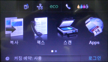

1. 디스플레이 패널에서 복사를 선택합니다.

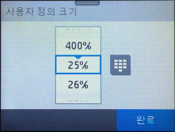

사용자 정의: 사용자 설정에 따라 최소 25%, 최대 400% 확대/축소하여 복사할 수 있습니다.

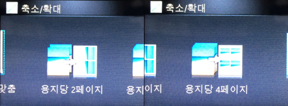

2페이지/시트: 원본 2페이지를 한 페이지에 모아 인쇄할 수 있습니다.
일부 제품은 4페이지/시트를 선택할 수도 있습니다.
