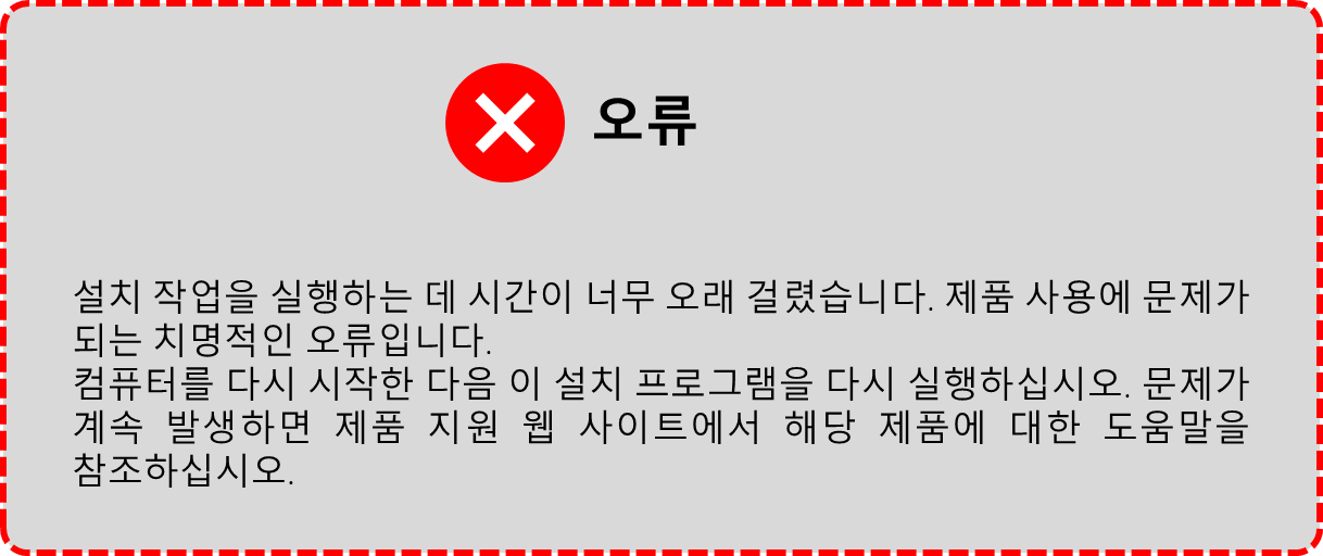

소프트웨어를 설치하는 과정에 99%에서 오류가 발생합니다.
해결 방법
프린터가 컴퓨터에 USB 선으로 직접 연결되었을 경우 [+]을 눌러 상세한 설정 방법을 참고합니다.

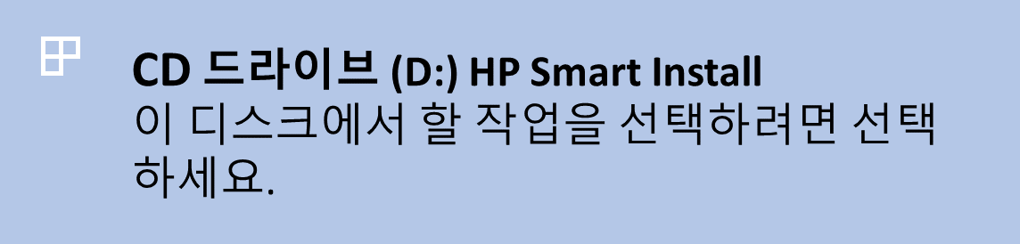

+USB선으로 직접 연결된 경우
1. 일부 프린터는 컴퓨터에서 대용량 저장소 장치로 인식되어 소프트웨어를 설치하는 과정에 오류가 발생할 수 있습니다. 프린터가 대용량 저장소 장치로 인식되면 HP Smart Install을 끄기로 설정합니다.
디스플레이 패널이 있는 프린터는 서비스 메뉴에서 HP Smart Install을 종료할 수 있습니다.
디스플레이 패널이 없는 프린터에서 Smart Install을 종료하는 방법은 다음 [보기]를 누릅니다.
디스플레이 패널이 없는 프린터-HP Smart Install을 끄는 방법
【보기】
Smart Install 기능은 모든 프린터에 포함된 것은 아닙니다. 최신 펌웨어를 업데이트했다면 Smart Install 기능은 자동으로 제거됩니다. HP Smart Install 기능이 없거나, 대용량 저장소 장치로 인식되지 않았다면 다음 작업을 진행합니다.

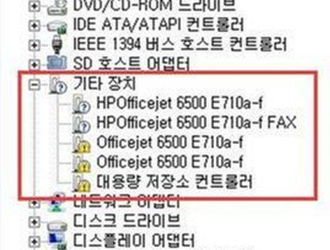

2. 프린터를 컴퓨터에 연결하고 전원을 켭니다. 장치 관리자에서 [?] 또는 [!]가 표시된 장치(프린터 관련)가 있다면 수동으로 업데이트를 진행합니다.
장치 관리자에서 프린터 소프트웨어(드라이버)를 수동으로 업데이트하는 방법
【보기】
