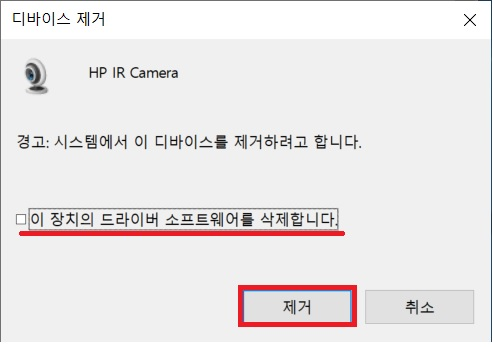

2 . 장치 관리자 창에서 [ 이미징 장치 ]또는 [ 카메라] 를 두 번 선택하여 확장하고 , IR 카메라 이름을 마우스 오른쪽 버튼으로 클릭한 후 [ 디바이스 제거 ] 를 선택합니다.
3 . 이 장치의 드라이버 소프트웨어를 삭제합니다. 확인란을 선택하고 제거를 클릭합니다.

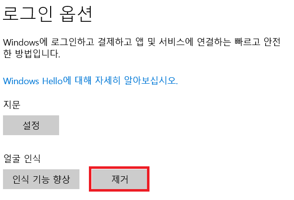

단계 2 : 얼굴 인식 및 PIN 로그인 설정 제거
설정으로 이동하여 얼굴 인식 및 PIN 설정을 로그인 옵션에서 제거합니다.

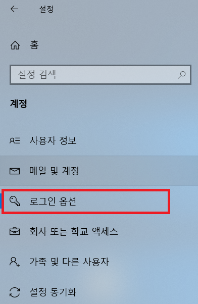

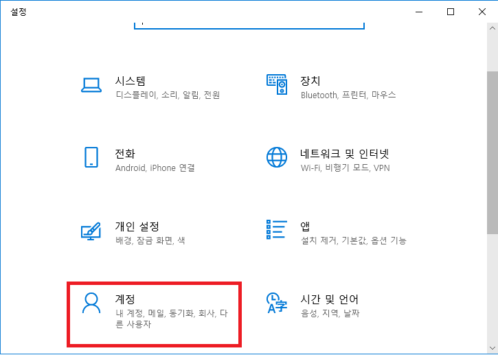

1 . 시작 을 클릭한 다음 설정 을 클릭합니다.
2 . 계정을 클릭합니다.
3. 설정 메뉴에서 로그인 옵션을 클릭합니다.
4. 얼굴 인식 아래의 Windows Hello 영역에서 제거를 클릭합니다.
5. PIN 영역에서 제거를 클릭한 후 계속할지 묻는 메시지가 나타나면 제거를 클릭합니다.

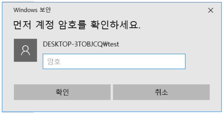

6. 암호 필드에 암호를 입력한 후 확인을 클릭합니다.
7 . 위의 작업을 통해 기존 설정을 삭제하시고 다시 등록을 시도 해보시기 바랍니다.

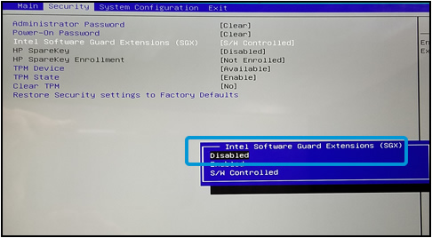

2. 컴퓨터를 다시 시작한 후 즉시 시작 메뉴가 열릴 때까지 Esc 키를 약 1초 간격으로 반복해서 누릅니다.
3 . 시작 메뉴가 표시되면 F10 키를 눌러 BIOS 설정을 엽니다.
4. 오른쪽 화살표 키를 사용하여 Security(보안)를 선택합니다.
5. [ Security ] 또는 [ System Security ] 설정에서 다음 보안 기능을 비활성화합니다.
- Intel SGX( Software Guard Extensions)
- Intel TXT( Trusted Execution Technology)
[ 주의 ] BIOS 구성마다 다릅니다. 설정이 다른 경우 제품 설명서를 참고하시기 바랍니다.
기업용 제품 설정 문서 참고하기
가정용 제품 설정 문서 참고 하기
6. 변경 사항을 저장하고 BIOS를 종료합니다.

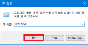

8. 작업 표시줄에서 검색 상자를 사용해 실행을 검색하여 엽니다.

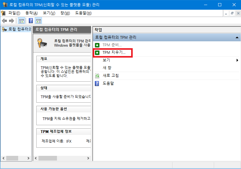

9. 열기 상자에서 tpm.msc 를 입력하고 확인을 클릭합니다.
사용자 계정 컨트롤 창이 표시되면 예를 클릭합니다.
TPM 관리 창이 열립니다.

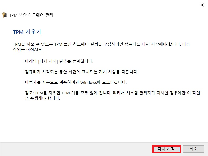

1 0. 작업 섹션에서 TPM 지우기를 클릭합니다.
11. 다시 시작을 선택 합니다.
12. 다시 시작되면서 나오는 화면에 나타나는 지침에 진행하여 TPM 데이터를 삭제합니다.

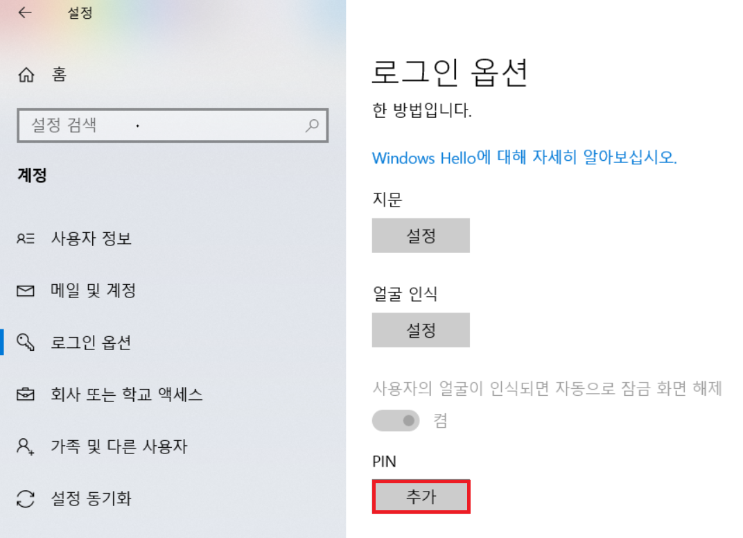

단계 4 : PIN 추가 및 얼굴 인식 설정
PIN을 추가하고 얼굴 인식을 설정하려면 Windows 설정에서 로그인 옵션을 사용합니다.
2 . 계정을 클릭합니다.
4. PIN 영역에서 추가를 클릭합니다.

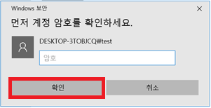

5. 암호 상자에 윈도우 암호를 입력한 후 확인 을 선택 합니다.

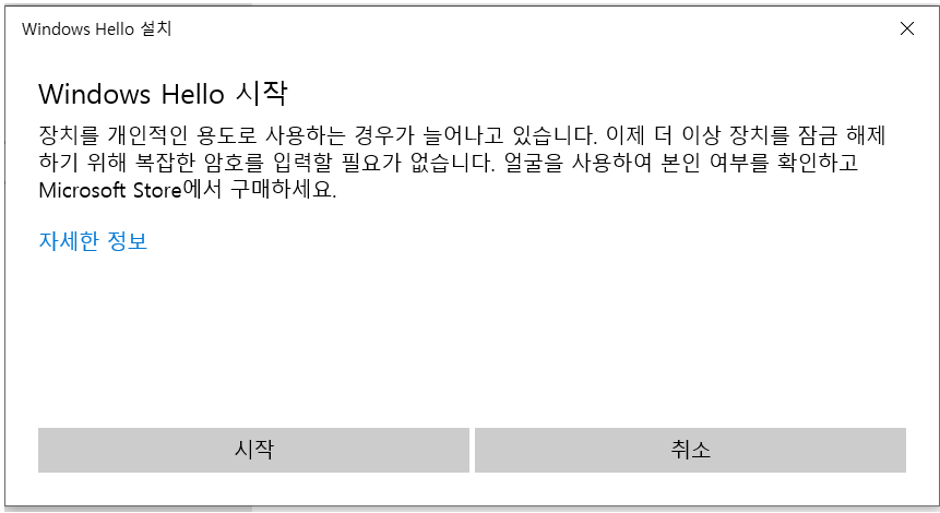

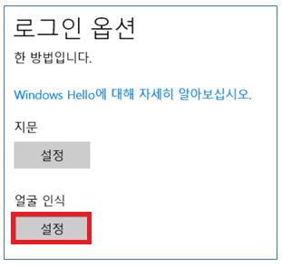

5 . 얼굴 인식 아래의 얼굴 인식에서 설정 버튼을 선택 합니다.
6. 시작 버튼을 선택 합니다.

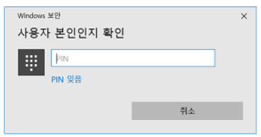

7. 이전에 설정한 PIN 을 입력합니다.

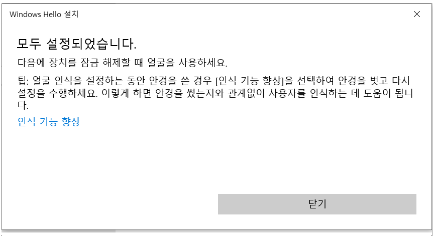

8. 카메라 화면이 표시되면 얼굴이 창 가운데에 표시되도록 자세를 잡은 다음 설정 완료! 창이 표시될 때까지 기다립니다.
닫기를 클릭합니다.
