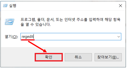

2. 키보드에서 [ 윈도우 로고 키 + r ] 키를 입력하고 실행 창이 뜨면 [ regedit ] 입력하고 [ 확인 ] 을 선택합니다 .

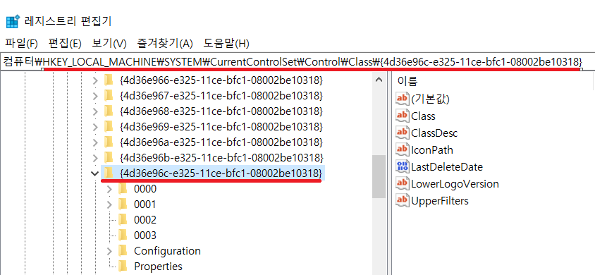

3. 아래의 레지스트리 경로로 진입을 해주시기 바랍니다 .
경로 : HKEY_LOCAL_MACHINE\SYSTEM\CurrentControlSet\Control\Class\{4d36e96c-e325-11ce-bfc1-08002be10318}
4. 해당 경로의 아래에 4 자리 [X XXX] 로 된 폴더를 하나씩 클릭하면서 오른쪽 항목 중 [ DriverDesc ] 부분이 [ Realtek High Definition Audio ] 로 된 폴더를 찾으시기 바랍니다 .
[ 주의 ] XXXX 는 0 000 이나 0001 처럼 4 자리 숫자 중 하나일 수 있습니다 .

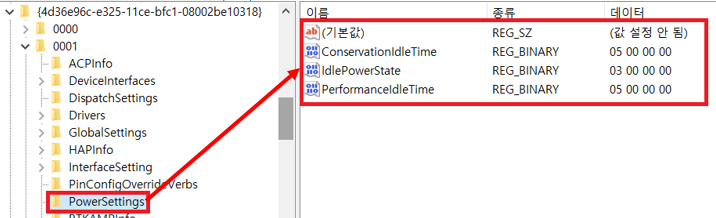

5. [ x xxx ] 로 된 폴더를 확장하고 [ PowerSettings ] 라는 폴더 를 찾아 선택합니다 . 오른쪽 항목 중 아래의 3 가지
값을 아래의 값으로 변경을 해주세요 .
ConservationIdleTime = ff ff ff ff ;
IdlePowerState = 00 00 00 00;
PerformanceIdleTime = ff ff ff ff ;
6 . 위의 값으로 변경 해주시고 시스템을 다시 시작해주세요 .
