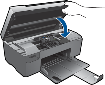

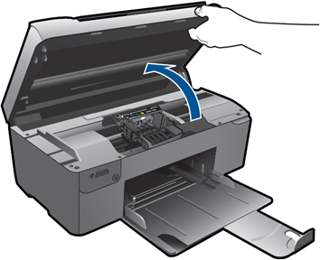

3. 잉크 카트리지 액세스 도어를 열고 인쇄 캐리지가 제품의 오른쪽으로 이동할 때까지 기다립니다.

7. 잉크 카트리지 액세스 도어를 닫습니다.

1. 잉크 카트리지 액세스 도어를 엽니다.
2. 잉크 카트리지 액세스 도어 안쪽 또는 잉크 캐리지 주변에서 카트리지 정보가 기재된 라벨을 찾을 수 있습니다.
