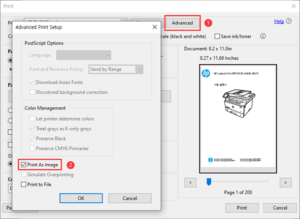

2. 문서를 PDF 파일로 변환한 다음 인쇄해 볼 수 있습니다.
문서 내용과 파일 크기는 인쇄 속도에 직접 영향 줄 수 있습니다. 내용을 수정할 수 없다면 PDF 파일로 변환한 다음 인쇄해 볼 수 있습니다.
PDF 파일로 변환해도 여전히 느리게 인쇄되면 [이미지로 인쇄]를 사용해 볼 수 있습니다.

3. 문서를 PDF 파일로 변환한 다음 인쇄해 볼 수 있습니다.
