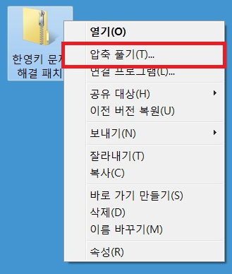

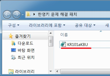

2. 다운로드 받은 [ 한영 키 문제 해결 패치. zip ] 파일의 압축을 해제합니다.
3. [ KR101aKBU.REG] 파일을 더블 클릭하여 실행합니다.

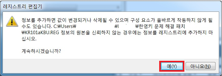

4. [레지스트리 편집기]경고 메시지가 표시되면 [ 예( Y)] 를 선택합니다.

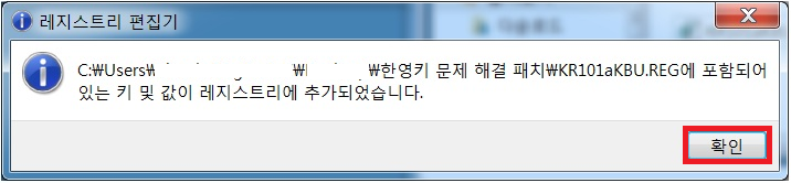

5 . 레지스트리 추가 성공 메시지가 표시되면 [ 확인]을 선택합니다.

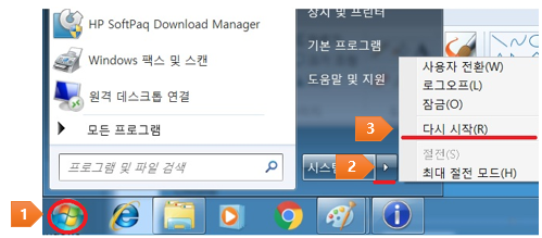

6 . 왼쪽 하단에 윈도우 시작 버튼을 선택하고, 시스템 종료 오른쪽 화살표를 선택하여 , [ 다시 시작]메뉴를 선택합니다.

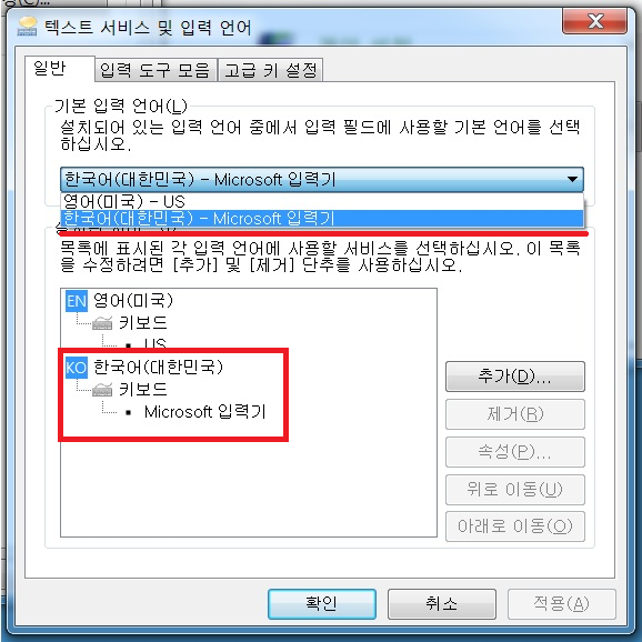

단계 2: 한글 키보드 추가 및 기본 선택 여부 확인

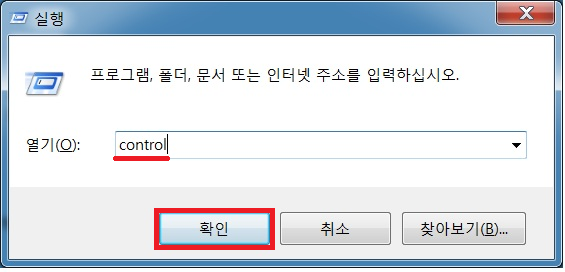

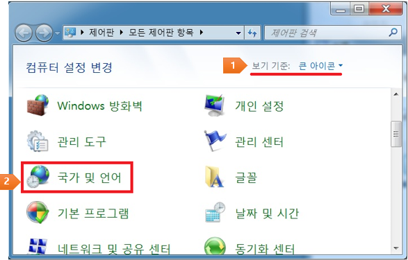

1 . 키보드에서 [ 윈도우 로고 키]와 [ R] 키를 동시에 눌러, 실행창이 표시되면 [control] 을 입력하고 [ 확인]버튼을 선택합니다.
2 . 제어판 창에서 오른쪽 위의 보기 기준을 [ 큰 아이콘]으로 설정하고 [ 국가 및 언어]항목을 선택합니다.

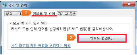

3 . [ 키보드 및 언어]탭에서 [ 키보드 변경( C)…] 항목을 선택합니다.
4 . [ 한국어 ( 대한민국 ) – M icrosoft 입력기 ]항목이 기본 입력 언어로 설정 여부 및,
만약 설정이 안된 경우 [한국어]키보드가 추가되었는지 확인합니다.
한국어 키보드가 없는 경우는 [ 추가]버튼을 선택하여, [ 한국어(대한민국 ) – M icrosoft 입력기]를
추가하여, 기본 입력 언어로 설정을 해주시기 바랍니다.
