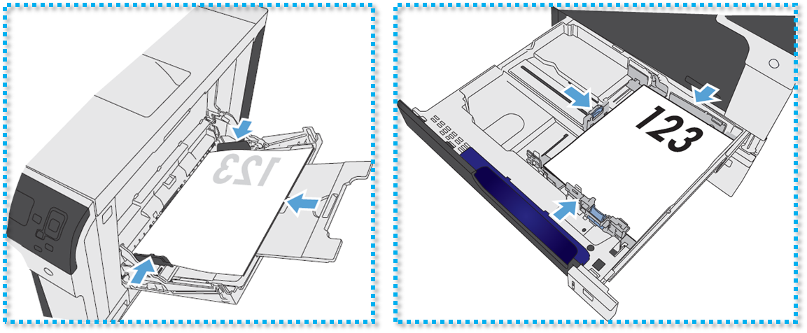

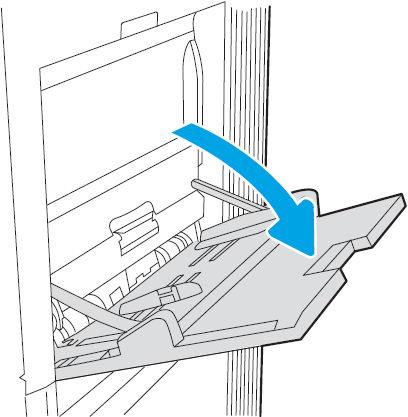

+용지함 1(다목적 용지함)에 용지 넣기
다음은 용지함 1에 용지를 넣는 방법에 대한 설명입니다. 이 용지함은 75g/m2용지 최대 100매 또는 10매의 봉투를 넣을 수 있습니다.
주의: 용지 걸림을 방지하려면 인쇄하는 동안 용지함 1에 절대로 용지를 추가하거나 제거하지 마십시오.

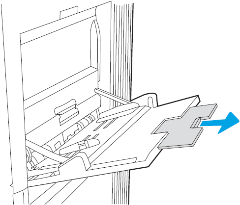

1. 용지함 1을 엽니다.
2. 용지를 놓는 용지함 확장판을 꺼냅니다.

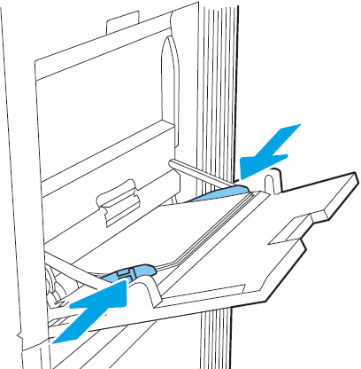

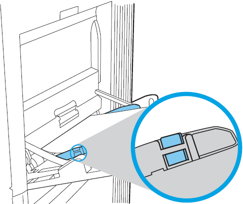

3. 파란색 조정 걸쇠를 사용하여 용지 조정대를 정확한 크기로 벌린 다음 용지함에 용지를 넣습니다. 용지가 용지 조정대 적재선 아래에 있어야 합니다.
참고: 최대 적재 높이는 10mm, 즉 75g/m2 용지 약 100매입니다.
4. 파란색 조정 걸쇠를 사용하여 옆면 조정대가 용지 더미에 살짝 닿지만 용지가 휘지 않게 조정합니다.
참고: A4용지를 인쇄할 때 용지의 긴 가장자리가 먼저 들어가도록 넣습니다.

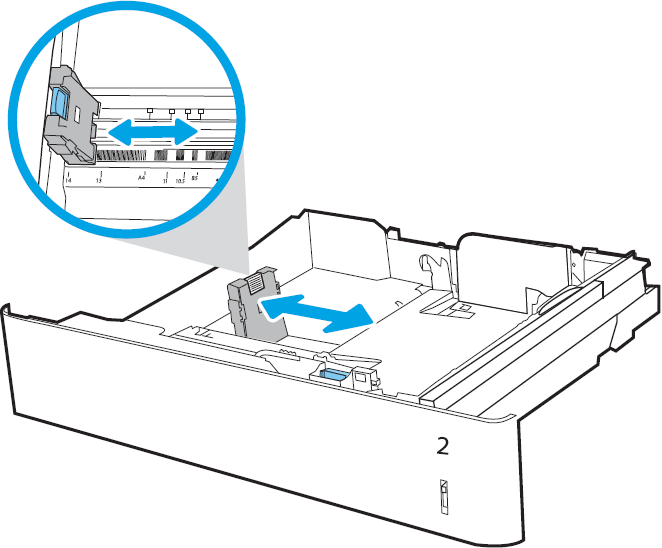

+용지함 2에 용지 넣기
다음은 용지함 2에 용지를 넣는 방법에 대한 설명입니다. 이 용지함은 75g/m2용지를 최대 550매까지 넣을 수 있습니다.
참고: 용지 조정대는 사용하기 전에 잠글 수 있으며 조정 가능하지 않을 수 있습니다.

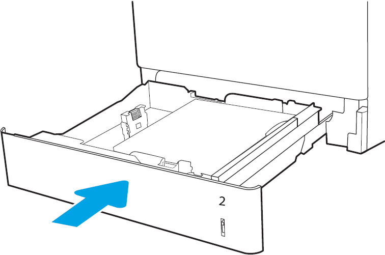

1. 용지함을 엽니다.
참고: 인쇄 도중 이 용지함을 열지 마십시오.

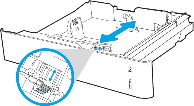

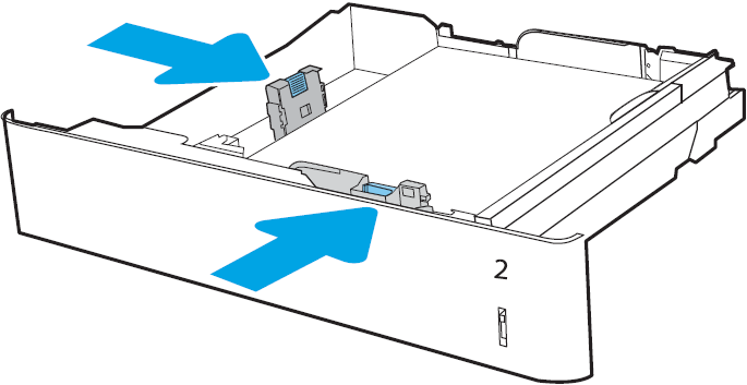

2. 용지를 넣기 전에 파란색 용지 조정대 조정 걸쇠를 조이고 사용 중인 용지 크기에 맞게끔 조정대를 밀어서 용지 너비 조정대를 조정합니다.
3. 용지 조정대 조정 걸쇠를 조이고 사용 중인 용지 크기에 맞게끔 조정대를 밀어서 용지 길이 조정대를 조정합니다.

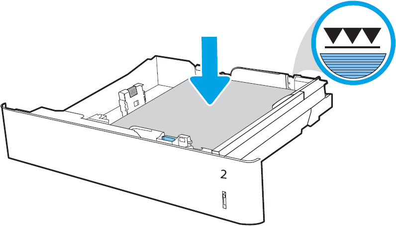

4. 용지함에 용지를 넣습니다.
참고: 용지 걸림을 방지하려면 용지함을 너무 꽉 채우지 마십시오. 용지 묶음의 위쪽이 용지함 가득 참 표시기 아래에 있는지 확인합니다.
5. 용지 조정대를 용지 더미가 구부러지지 않고 조정대에 살짝 닿게 조정합니다.
참고: 용지 더미에 너무 빡빡하게 용지 조정대를 조정하지 마십시오. 용지함 내의 위치 또는 표시에 맞춰 조정대를 조정합니다.
6. 용지함을 닫습니다.

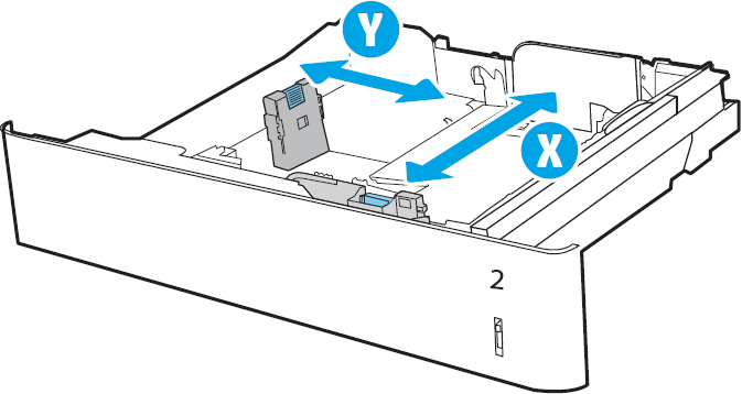

8. 감지된 종류와 크기를 적용하려면 확인 버튼을 누르고, 다른 용지 크기나 종류를 선택하려면 수정을 선택합니다. 맞춤 크기 용지의 경우 프린터 제어판에 메시지가 표시될 때 X 및 Y 크기를 지정해야 합니다.
