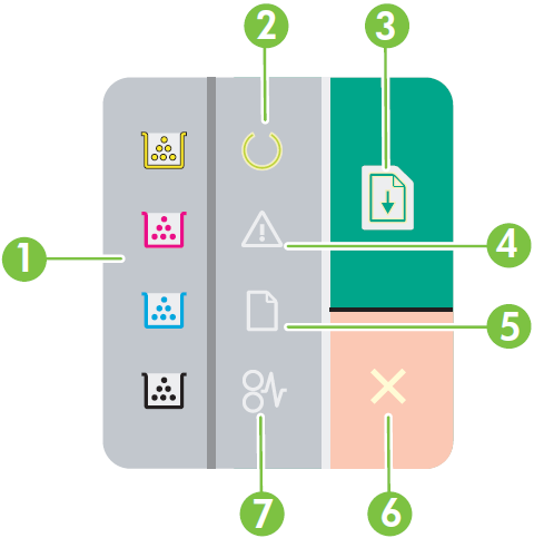

| 1 |
토너 표시등 |
카트리지 교체가 필요하면 켜집니다. 카트리지에 잔량이 없으면, 해당 표시등이 깜박입니다. |
| 2 |
준비 표시등 |
인쇄 작업이 가능하면 켜집니다. |
| 3 |
재새작 버튼 및 표시등 |
중단된 작업이 있으면 켜집니다. 이 버튼을 누르면 계속 인쇄할 수 있습니다. |
| 4 |
주의 표시등 |
도어가 열려 있거나 다른 오류가 발생하면 켜집니다. |
| 5 |
용지 없음 표시등 |
용지가 없으면 켜집니다. |
| 6 |
취소 버튼 |
취소 버튼을 누르면 인쇄 중인 작업을 취소할 수 있습니다. |
| 7 |
용지 걸림 표시등 |
용지가 걸리면 켜집니다. |

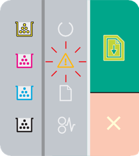

진행 가능한 오류 - 진행 가능한 일반 오류 - 일시적 제품 오류 |
재시작 버튼을 누르면 오류가 발생해도 자동 복구되어 전송받은 데이터가 있으면 인쇄됩니다. 제대로 복구되면 “데이터 처리중” 상태가 되어 해당 작업의 인쇄가 마무리됩니다. 하지만, 제대로 복구되지 않으면 “진행 가능한 오류” 상태가 됩니다. |
주의 도어가 열려 있습니다. |
도어를 닫으십시오. |
치명적인 오류 |
- 제품을 끄고 10초 동안 기다렸다 다시 켜십시오. - 문제가 해결되지 않으면 HP 고객 센터를 연락합니다. |

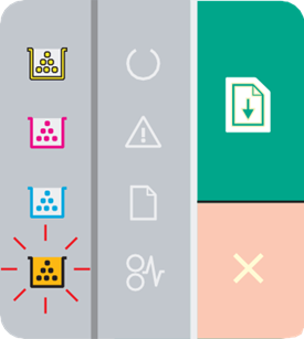

노란색 카트리지에 잔량이 없거나 설치되지 않았습니다. |
노란색 카트리지의 수명이 다했습니다. 카트리지를 교체하십시오. 카트리지가 올바르게 설치되었는지 확인하십시오.
마젠타색 카트리지에 잔량이 없거나 설치되지 않았습니다. |
마젠타색 카트리지의 수명이 다했습니다. 카트리지를 교체하십시오. 카트리지가 올바르게 설치되었는지 확인하십시오.
시안색 카트리지에 잔량이 없거나 설치되지 않았습니다. |
시안색 카트리지의 수명이 다했습니다. 카트리지를 교체하십시오. 카트리지가 올바르게 설치되었는지 확인하십시오.
검정색 카트리지에 잔량이 없거나 설치되지 않았습니다. |
검정색 카트리지의 수명이 다했습니다. 카트리지를 교체하십시오. 카트리지가 올바르게 설치되었는지 확인하십시오.

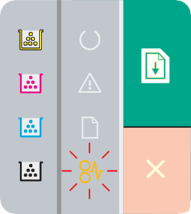

용지 걸림 |
걸린 용지를 제거합니다. |

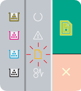

용지 없음 |
종이 또는 기타 용지를 넣으십시오. |

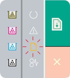

수동 공급 |
이용 가능한 인쇄 용지를 넣으십시오. 재시작 버튼을 누르면 이 상태가 무시됩니다. |
