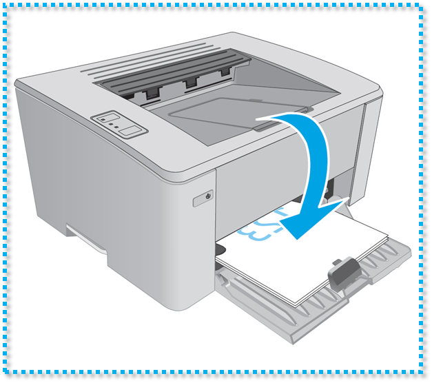

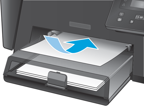

+우선 공급 용지함에 용지 넣기
1. 입력 용지함에 인쇄면이 위로, 맨 위가 앞으로 향하도록 용지를 넣습니다.

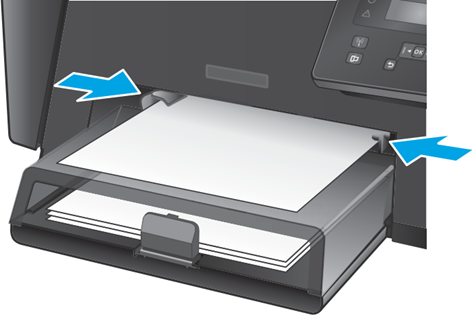

2. 용지가 눌리게 조정대를 조정합니다.

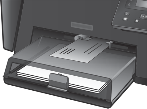

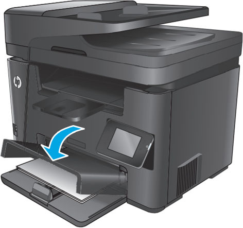

+기본 용지함 넣기

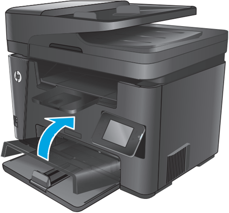

1. 먼지 덮개를 엽니다.

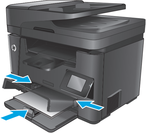

2. 관련 용지를 용지함에 넣습니다. 적재된 용지가 탭 아래에 있으며 최대 높이 표시를 초과하지 않도록 합니다.
3. 용지가 눌리게 조정대를 조정합니다.
4. 먼지 덮개를 닫습니다.

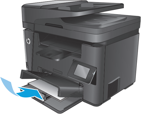

+봉투 넣기
봉투를 인쇄할 때 인쇄면을 위로, 상단 가장자리가 용지함 오른쪽을 향하고 우표 붙이는 곳 끝이 제품 안쪽에 들어 가도록 합니다.

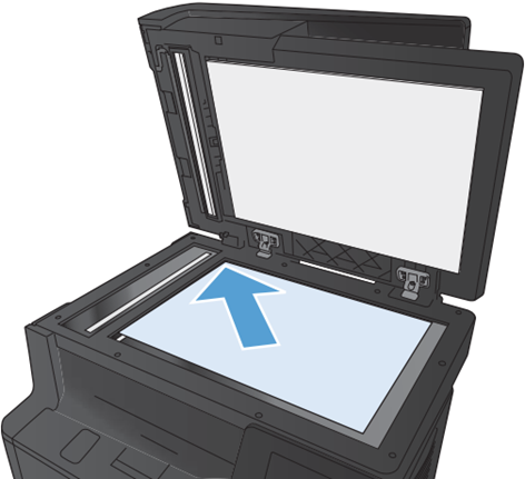

+스캐너의 평판 유리에 원본 문서를 넣는 방법
1. 스캐너 덮개를 들어 올립니다.
2. 원본 문서를 유리 평판의 스캐너 아이콘이 가리키는 모서리에 맞춰 인쇄면이 아래를 향하게 놓습니다.
3. 스캐너 덮개를 닫고 복사 또는 스캔 작업을 진행합니다.

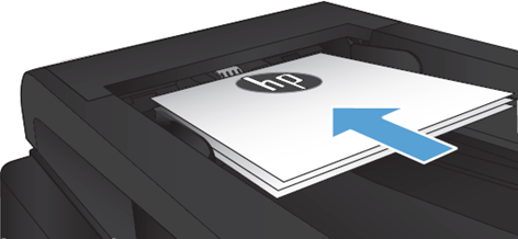

+스캐너의 자동 문서 공급기(ADF)에 원본 문서를 넣는 방법
1. 자동 문서 공급기(ADF)의 용지 너비 조정대를 밖으로 밉니다.
2. 원본 문서의 인쇄면이 위를 향하도록 하여 원본 문서의 짧은 가장자리를 자동 문서 공급기(ADF)에 넣습니다.

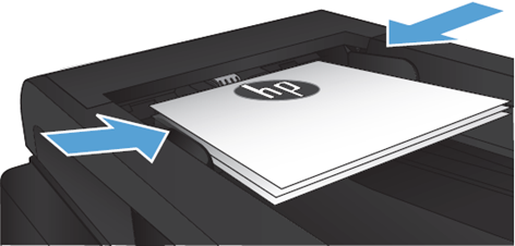

3. 용지 너비 조정대를 원본 문서의 가장자리에 닿을 때까지 안으로 밉니다.
