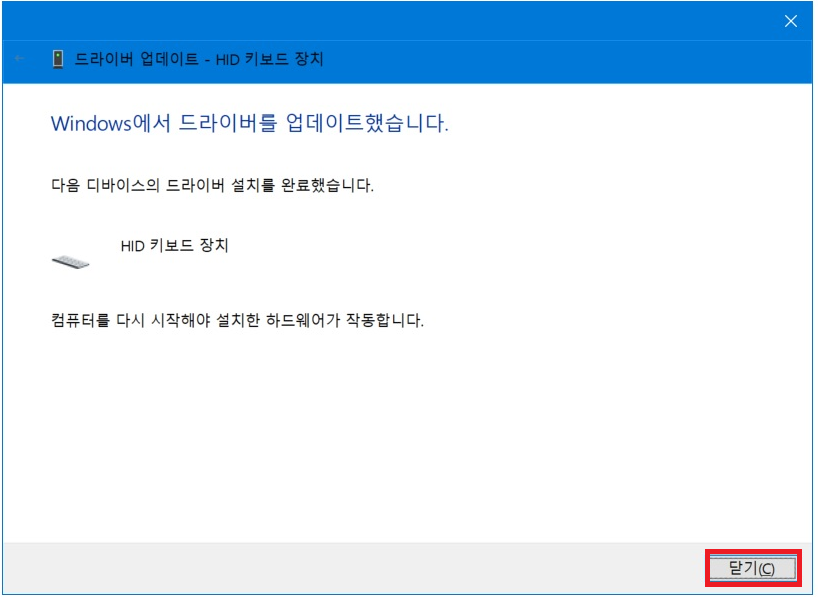

[ 노트북 내장 키보드 비활성화 하기 ]

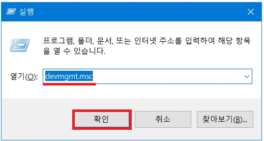

1. 키보드에서 [윈도우 로고키]와 [R]키를 동시에 입력합니다.

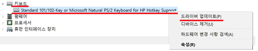

2. 장치 관리자의 [키보드]항목 밑에 [표준 101/102-키 또는 PS/2 키보드]항목에서 마우스 오른쪽 버튼을 선택하고
[드라이버 업데이트]를 선택합니다.

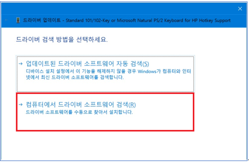

3. [컴퓨터에서 드라이버 소프트웨어 검색(R)]을 선택합니다.

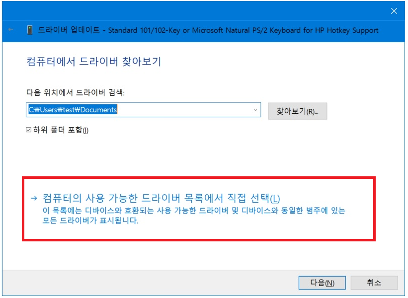

4. [컴퓨터의 사용 가능한 드라이버 목록에서 직선 선택(L)]을 선택합니다.

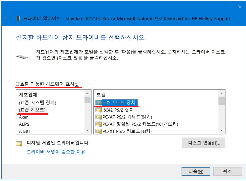

5. [호환 가능한 하드웨어 표시(c)]를 체크를 해제하고, [표준 키보드]에서 [HID 키보드 장치]를 선택하고 [다음]을 선택합니다.

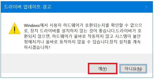

6. 드라이버 업데이트 경고 창이 뜨면 [예]를 선택합니다.
7. [닫기]를 선택합니다. 그리고 다시 시작 메시지가 뜨면 [닫기]를 선택합니다.

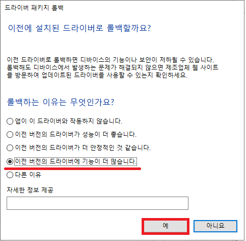

[ 노트북 내장 키보드 활성화하기 ]
2. 장치 관리자의 [키보드]항목에 비활성화 했던 [HID 키보드 장치]를 더블 클릭합니다.
3. [드라이버]탭에서 [드라이버 롤백®]을 선택합니다.
4. [이전 버전의 드라이버에 기능이 더 많습니다.]를 선택하고 [예]를 선택합니다.
5. 드라이버가 이전 상태로 돌아와 키보드를 사용할 수 있습니다.
[참고] 상태에 따라 시스템을 다시 시작해야 할 수 있습니다.
