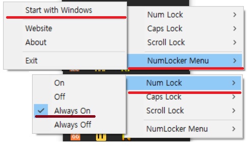

2. 바탕화면 오른쪽 하단에 N이라는 아이콘에서 마우스 오른쪽 버튼을 선택합니다.
3. 다음 아래의 설정들을 모두 체크를 해줍니다.
https://lithium-response-prod.s3.us-west-2.amazonaws.com/hpcsc.response.lithium.com/RESPONSEIMAGE/b83c9fba-1e42-4d85-83f0-3aa2f6d513e6.default.jpg
