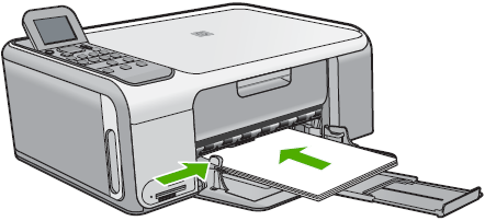

+A4, 레터 용지 넣는 방법

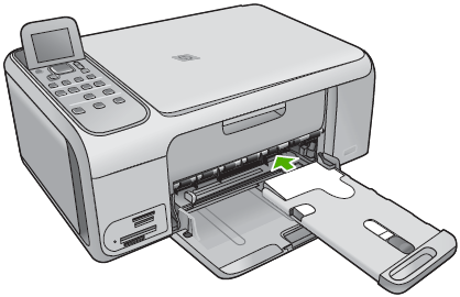

1. 용지함을 내리고, 용지 너비 조정대를 왼쪽으로 밉니다.
2. 인쇄면이 아래로 오게 하여 용지의 짧은 가장 자리를 입력 용지함 안으로 넣습니다.
주의: 용지 더미를 용지함 안으로 끝까지 밀어 넣습니다. 그렇지 않을 경우 용지 걸림, 또는 용지가 제대로 급지되지 않을 수도 있습니다.
3. 용지 너비 조정대를 용지의 가장자리에 닿을 때까지 오른쪽으로 밉니다.

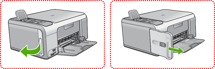

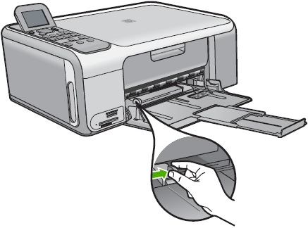

1. 왼쪽 측면에서 홈을 사용하여 인화지 카세트를 분리합니다.

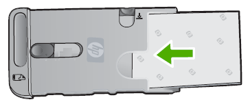

2. 인화지의 인쇄면을 아래로 하여 최대 20장까지 인화지 카세트에 넣습니다.

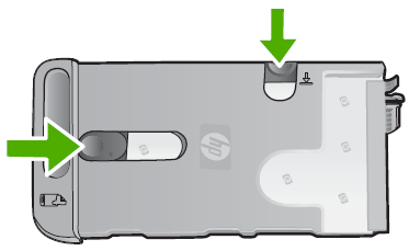

3. 인화지 크기에 맞게 길이와 너비 조정대를 움직입니다.
4. 인화지 카세트를 용지함의 오른쪽에 맞춘 다음 프린터 안으로 끝까지 밀어 넣습니다.

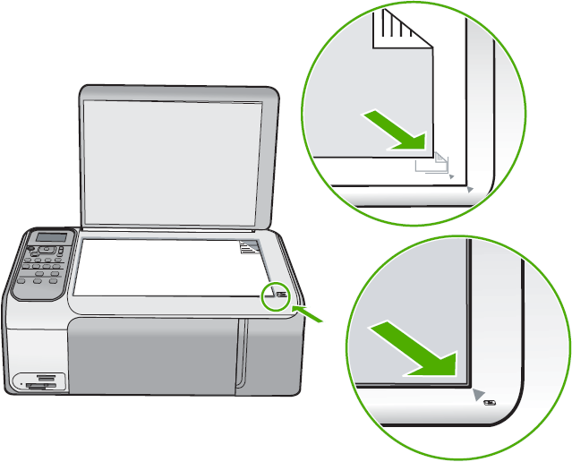

+스캐너의 평판 유리에 원본 문서를 넣는 방법
1. 스캐너 덮개를 들어 올립니다.
2. 원본 문서를 스캐너 유리의 오른쪽 하단 모서리에 맞춰 인쇄면이 아래를 향하게 놓습니다.
3. 스캐너 덮개를 닫고 복사 또는 스캔 작업을 진행합니다.
