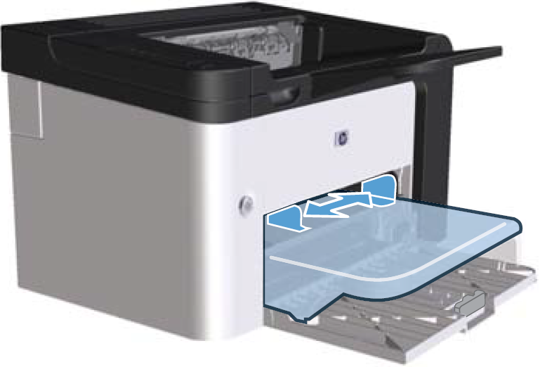

기본 입력 용지함
기본 입력 용지함에는 중량이 250 75g/m2 인 용지 여러 장 또는 이보다 무거운 용지일 경우 더 적은 매수의 용지(적재 높이 25mm 미만)를 넣을 수 있습니다. 인쇄될 면이 위를 향하게 하여 용지의 상단부터 급지합니다. 용지 걸림이나 비틀림을 방지하기 위해 옆면과 뒤쪽의 용지 조정대를 조정합니다.
1. 용지를 넣기 전에 용지 조정대를 바깥쪽으로 밀어서 용지 너비보다 조금 더 넓힙니다.
2. 용지함에 용지를 넣고 용지 조정대를 정확한 너비로 조정합니다.

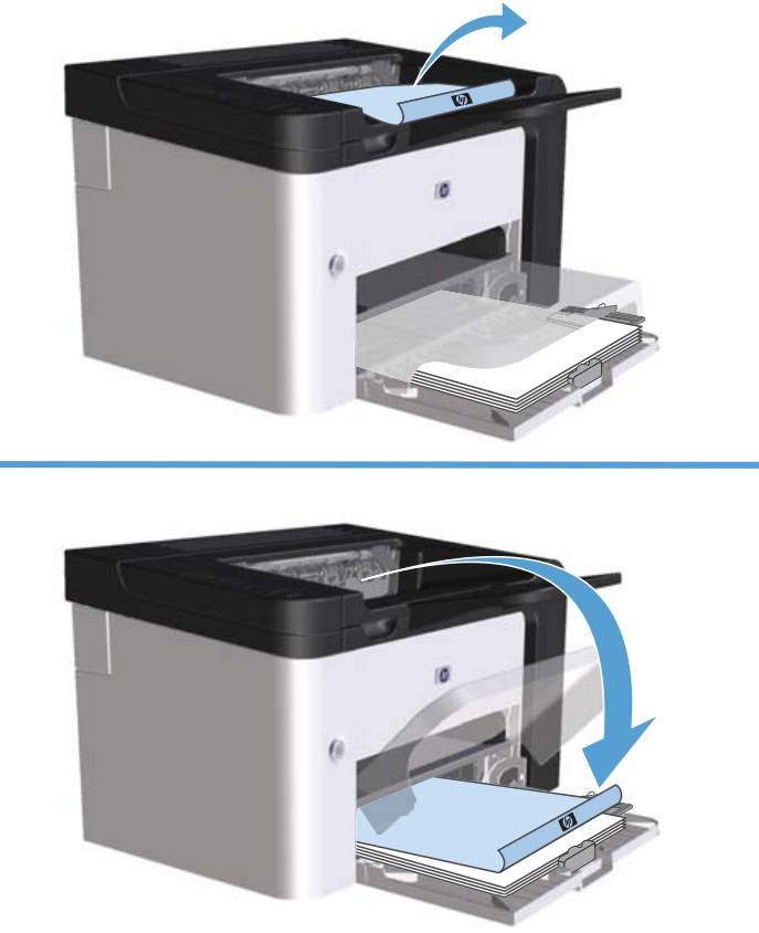

+용지 적재 방향
수동 양면
출력함에서 인쇄된 용지를 꺼내어 용지 방향을 그대로 유지한 채 인쇄된 면이 아래로 향하게 하여 기본 입력 용지함에 넣습니다.
