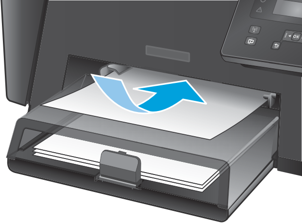

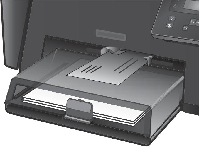

+우선 공급 용지함에 용지 넣기
1. 입력 용지함에 인쇄면이 위로, 맨 위가 앞으로 향하도록 용지를 넣습니다.
2. 용지가 눌리게 조정대를 조정합니다.

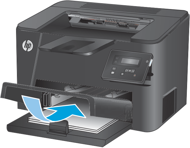

+기본 용지함 넣기

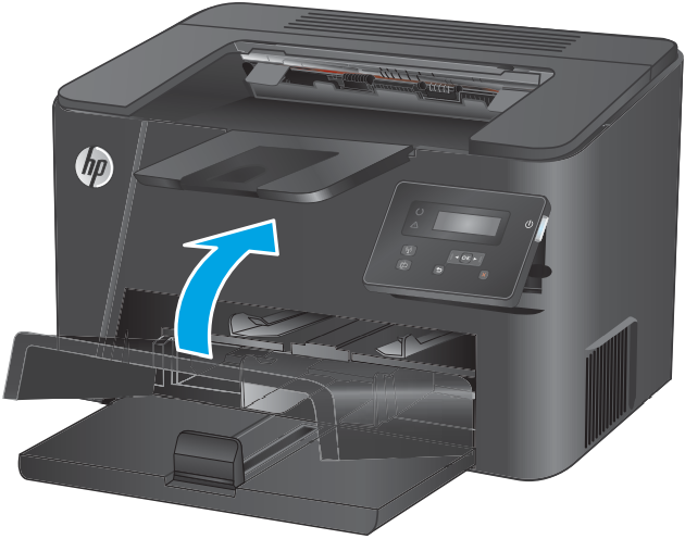

1. 먼지 덮개를 엽니다.

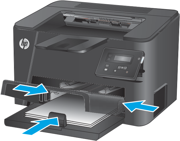

2. 관련 용지를 용지함에 넣습니다. 적재된 용지가 탭 아래에 있으며 최대 높이 표시를 초과하지 않도록 합니다.
3. 용지가 눌리게 조정대를 조정합니다.

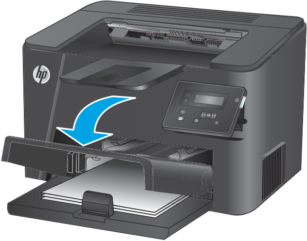

4. 먼지 덮개를 닫습니다.
+봉투 넣기
봉투를 인쇄할 때 인쇄면을 위로, 상단 가장자리가 용지함 오른쪽을 향하고 우표 붙이는 곳 끝이 제품 안쪽에 들어 가도록 합니다.

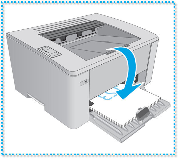

+수동 양면 인쇄 용지 적재 방향
출력함에서 인쇄된 용지를 꺼내어 용지 방향을 그대로 유지한 채 인쇄된 면이 아래로 향하게 용지함에 다시 넣습니다.
