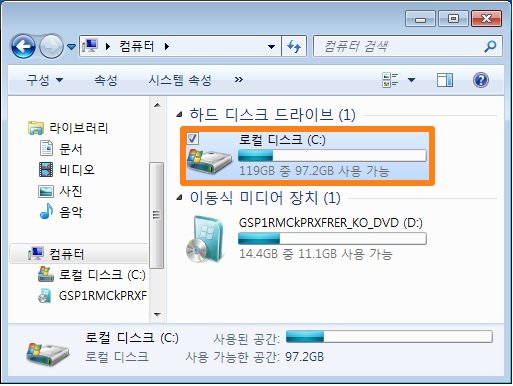

1. 키보드 [ Win 키 + E ] 단축 키를 입력하여 파일 탐색기를 실행합니다.
2. [로컬 디스크 (C:)] 드라이브를 선택합니다.

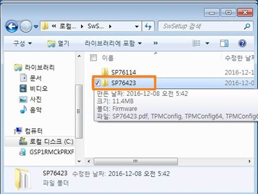

3. [SWSETUP] 폴더를 선택합니다.
4. [ 설치가 안된 파일 명 ]을 참고하여 동일한 폴더를 선택합니다.
[참고 ] HP 에서 받은 드라이버 파일들은 모두 SPXXXXX 규격으로 되어 있습니다 .
5. [SETUP 파일] 을 직접 더블 클릭하여 실행합니다.
[참고] 설치 드라이버에 따라 , SETUP이라는 문구가 들어간 다른 이름의 파일일 수 있습니다.
