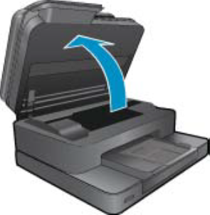

3. 잉크 카트리지 액세스 도어를 열고 인쇄 캐리지가 제품의 오른쪽으로 이동할 때까지 기다립니다.

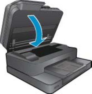

7. 잉크 카트리지 액세스 도어를 닫습니다.

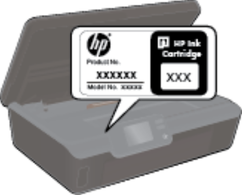

1. 잉크 카트리지 액세스 도어를 엽니다.
2. 잉크 카트리지 액세스 도어 안쪽 또는 잉크 캐리지 주변에서 카트리지 정보가 기재된 라벨을 찾을 수 있습니다.
주의: 라벨에 기재된 카트리지 번호를 확인하고 같은 번호의 카트리지를 구매해야 합니다. 그렇지 않을 경우 [호환되지 않는 카트리지] 오류가 나타날 수 있습니다.
주의: 부동한 국가/지역에서 공식 판매되는 프린터/복합기는 제품 이름이 같더라도 사용할 수 있는 잉크 번호가 다를 수 있으며 서로 호환되지 않습니다. 때문에 병행 수입된 프린터를 구매했다면 꼭 카트리지 덮개 안쪽에 붙어 있는 라벨을 확인한 다음 동일한 번호의 카트리지를 구매해야 합니다. 그렇지 않을 경우 호환되지 않는 카트리지 오류가 발생할 수 있습니다.
