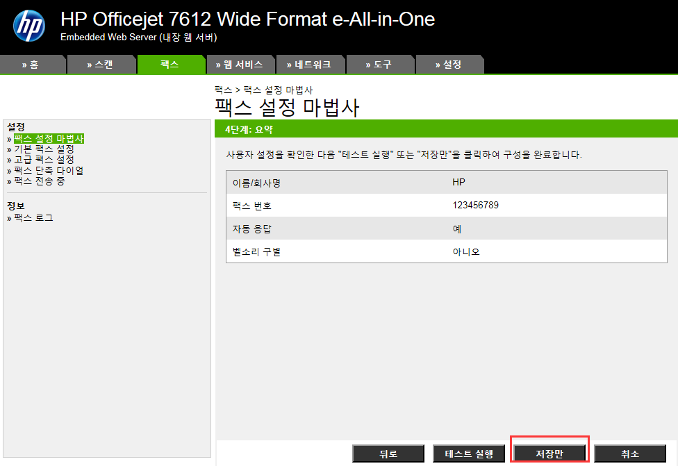

방법 3: EWS에서 팩스 설정 마법사 실행
프린터가 네트워크 연결이 되어 있을 경우에 이 방법을 참고할 수 있습니다 .
1. 인터넷 페이지 주소 입력 창에 프린터 IP주소 를 입력 후 enter키 를 눌러서 EWS (내장 웹 서버 ) 를 엽니다 .
참고 :프린터 액정에서 아이콘을 클릭하여 유선 IP주소 확인합니다 . 아이콘을 클릭하여 무선 IP주소를 확인합니다 .
참고 : IP주소 입력 후 브라우저 설정에 따라 아래 화면이 나올 수 있습니다 .
아래 화면이 나오면 확인 을 클릭 후 이 웹 사이트를 계속 탐색합니다 (권장하지 않음 ) 으로 클릭합니다 .
2. 팩스 à 팩스 설정 마법사 를 순차로 클릭 후 국가 ,회사명 , 팩스번호 를 입력 후 아래 아니요 를 선택하고 다음 을 클릭합니다 . .
3. 아래 화면에서 똑같이 아니요 를 선택 후 다음 을 클릭합니다 .
4. 아래 화면에서 다음 을 클릭합니다 .
5. 저장만 선택 후 다음 으로 진행합니다 .
6. 완료 를 클릭합니다 .
주의 : 테스트 실행 후 다이얼 톤 감지 실패로 표시로 될 경우에 국내 특성상으로 자체 회선 점검 불가므로 표시되기 때문에 무시하고 팩스를 사용하면 됩니다 .
