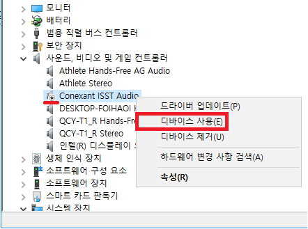

1. Windows에서 ‘장치 관리자’ 를 검색한 다음 결과 목록에서 장치 관리자 를 클릭합니다.
2. 사운드, 비디오 및 게임 컨트롤러 를 두 번 클릭합니다.
3. 표시되는 항목에 따라 다음을 수행합니다.
사운드 장치가 아래쪽 화살표 로 표시된 사운드 장치 이름을 마우스 오른쪽 버튼으로 클릭한 다음 재활성화하기 위해 활성화 (또는 디바이스 사용) 를 선택합니다.
사운드 장치가 아래쪽 화살표 없이 나열되면 사운드 장치 이름을 마우스 오른쪽 버튼으로 클릭한 다음 속성 을 선택하여 장치 상태와 문제 해결 정보를 검토합니다. 장치가 올바르게 작동하는 경우 문제 해결을 계속 진행합니다.
