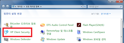

1. 시작에서 제어판으로 진입 합니다 .
2. 제어판 항목 중에서 HP CLIENT SECURITY 항목을 선택합니다 .

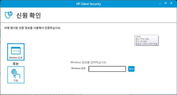

3. HP Client Security 실행하고 암호를 입력하거나 지문을 통과합니다 .

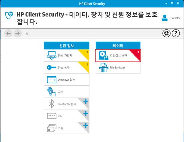

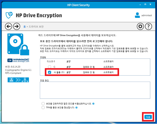

4. 데이터 항목에 드라이브 보안을 선택합니다 .

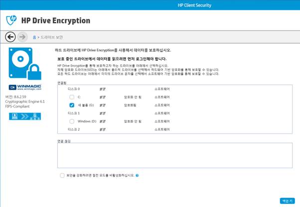

5. 암호화 대상인 파티션을 체크하고 , 다음 버튼을 선택합니다 .

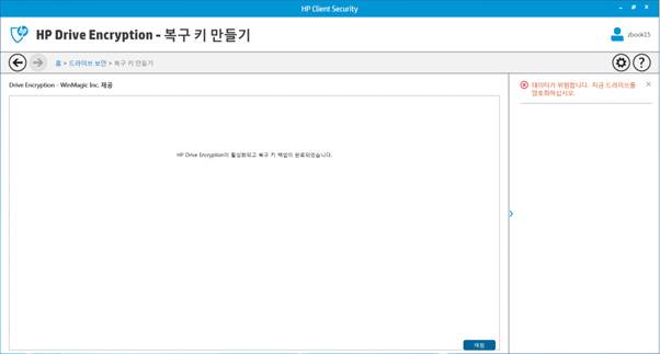

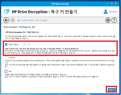

6. 백업키를 만드는 화면이 보입니다
주의 사항 : FAT 16, FAT 32 로 포맷된 장치만 연결 하시기 바랍니다 .
7. [ 마침 ] 을 클릭합니다 .

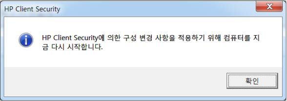

8. 시스템 재부팅 메시지가 표시되며 , 확인을 클릭하여 재 부팅을 시작하면 됩니다 .

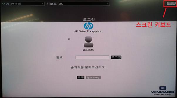

9. Drive Encryption 로그인 화면이 표시되며 , 윈도우 암호 , 지문 , 복구 키로 로그인 할 수 있습니다 .

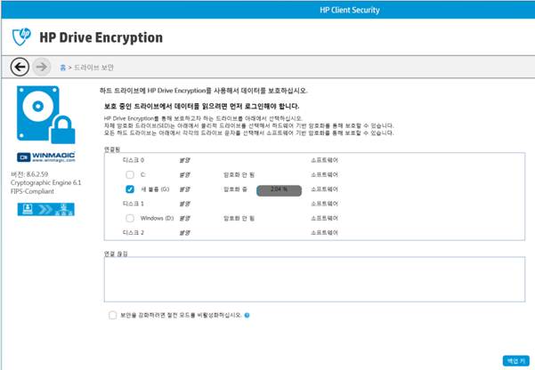

10. 부팅하여 암호화 과정이 100% 완료 될 때까지 기다리면 됩니다
11. 진행 완료 되면 아래와 같이 “ 암호화 됨 ” 으로 표시됩니다 .
