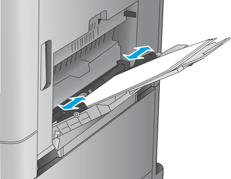

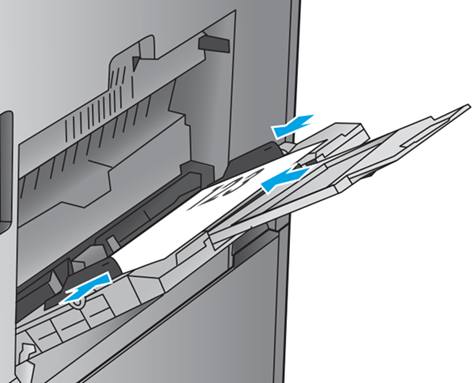

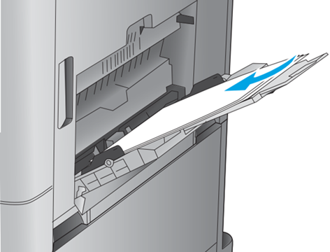

+용지함1에 용지 넣기
다음은 용지함 1에 용지를 넣는 방법에 대한 설명입니다.
주의: 용지 걸림을 방지하려면 인쇄하는 동안 용지함 1에 절대로 용지를 추가하거나 제거하지 마십시오.

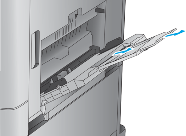

1. 용지함 왼쪽과 오른쪽에 있는 손잡이를 잡고 아래로 당겨 용지함 1을 엽니다.
2. 용지를 놓는 용지함 확장판을 꺼냅니다.
3. 용지함에 용지를 넣습니다.
참고: A4용지를 인쇄할 때 용지의 긴 가장자리가 먼저 들어가도록 넣습니다.

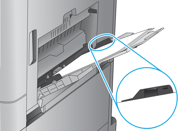

4. 용지가 용지 조정대의 탭 아래에 오게 하고 용지량 표시기를 초과하지 않도록 합니다.
5. 옆면 용지 조정대가 용지 더미에 살짝 닿아 용지가 휘지 않을 정도로 조정합니다.

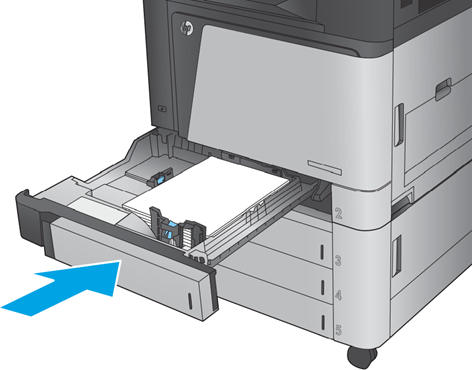

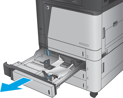

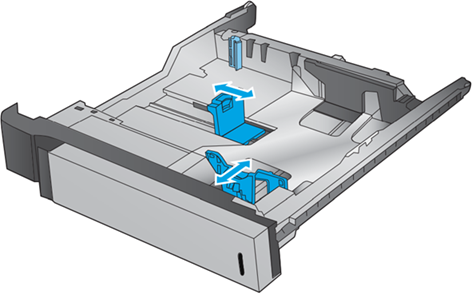

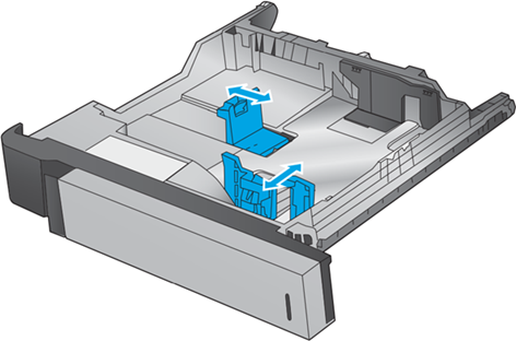

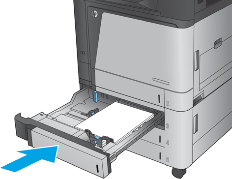

+용지함2에 용지 넣기
1. 용지함을 엽니다.
참고: 해당 용지함을 사용 중일 때는 열지 마십시오.
2. 용지 조정대 조정 걸쇠를 조이고 사용 중인 용지 크기에 맞게끔 조정대를 밀어서 용지 길이 조정대와 용지 폭 조정대를 조정합니다.
3. 용지함에 용지를 넣습니다. 용지 묶음이 구부러지지 않게 조정대를 용지 가장 자리에 살짝 닿게 합니다.
참고: 용지 걸림을 방지하려면 용지함을 너무 꽉 채우지 마십시오. 용지 묶음의 위쪽이 용지함 가득 참 표시기 아래에 있는지 확인하십시오. 용지함을 제대로 조정하지 않으면 인쇄 도중 오류 메시지가 나타나거나 용지 걸림이 발생할 수 있습니다.
4. 용지함을 닫습니다.
5. 제어판에 해당 용지함의 용지 종류와 크기가 표시됩니다. 구성이 올바르지 않으면 제어판의 지침을 따라 크기나 종류를 변경합니다.

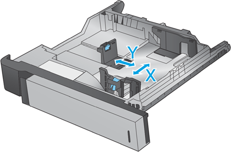

6. 맞춤 크기 용지의 경우 제품 제어판에 메시지가 표시될 때 X 및 Y 치수를 지정해야 합니다.

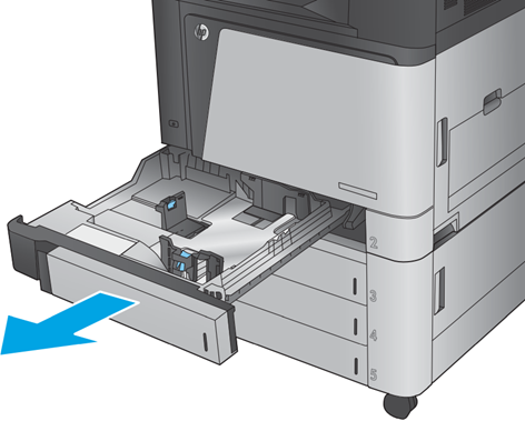

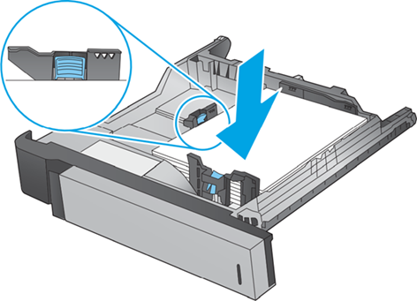

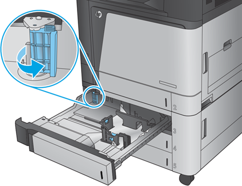

+용지함3에 용지 넣기
1. 용지함을 엽니다.
3. 다음 용지 크기에 대해 용지함 라벨에 제시한 것 처럼 파란색 용지 멈춤 레버를 조정하여 용지함의 왼쪽 뒤면 코너의 적절한 위치에 맞춥니다.
4. 용지함에 용지를 넣습니다. 용지 묶음이 구부러지지 않고 조정대에 살짝 닿는지 용지를 확인합니다.
참고: 용지 걸림을 방지하려면 용지함을 너무 꽉 채우지 마십시오. 용지 묶음의 위쪽이 용지함 가득 참 표시기 아래에 있는지 확인합니다. 용지함을 제대로 조정하지 않으면 인쇄 도중 오류 메시지가 나타나거나 용지 걸림이 발생할 수 있습니다.
5. 용지함을 닫습니다.
6. 제어판에 해당 용지함의 용지 종류와 크기가 표시됩니다. 구성이 올바르지 않으면 제어판의 지침을 따라 종류나 크기를 변경합니다.
7. 맞춤 크기 용지의 경우 제품 제어판에 메시지가 표시될 때 X 및 Y 치수를 지정해야 합니다.

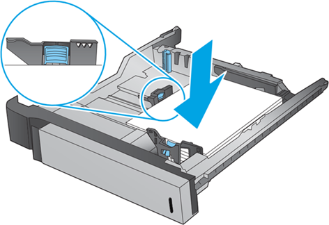

+A4와 A3용지 적재 방향
레터, A4, A5, B5, Executive, 16K용지는 긴 가장자리가 제품(용지 급지 방향)에 먼저 들어가게 넣고, A3, B4, 11 x 17, 리갈, Oficio 8.5 x 13용지는 짧은 가장자리가 제품(용지 급지 방향)에 먼저 들어가게 넣습니다.
주의: A4용지를 정확하게 적재하지 않으면 용지 걸림이나 용지 크기 불일치 오류가 발생할 수 있습니다.

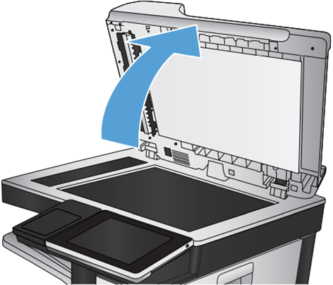

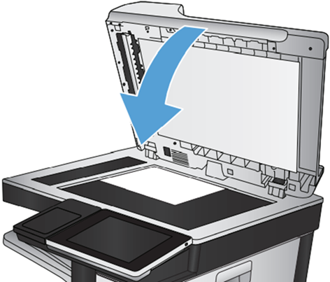

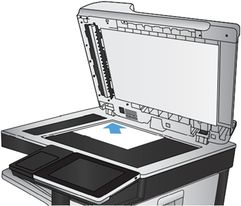

+스캐너의 평판 유리에 원본 문서를 넣는 방법
1. 스캐너 덮개를 들어 올립니다.
2. 원본 문서를 유리 평판의 스캐너 아이콘이 가리키는 모서리에 맞춰 인쇄면이 아래를 향하게 놓습니다.
주의: 용지 크기 표시에 맞게 방향을 정확하게 적재해야 합니다.
3. 스캐너 덮개를 닫고 복사 또는 스캔 작업을 진행합니다.

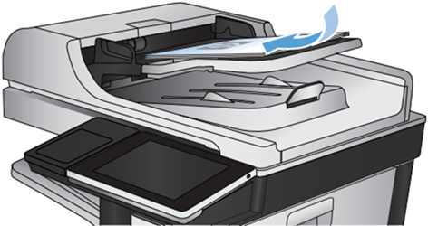

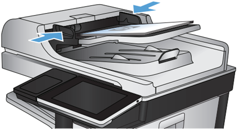

+스캐너의 자동 문서 공급기(ADF)에 원본 문서를 넣는 방법
1. 자동 문서 공급기(ADF)의 용지 너비 조정대를 밖으로 밉니다.
2. 원본 문서의 인쇄면이 위를 향하도록 하여 원본 문서의 짧은 가장자리(또는 긴 가장자리)를 자동 문서 공급기(ADF)에 넣습니다.
3. 용지 너비 조정대를 원본 문서의 가장자리에 닿을 때까지 안으로 밉니다.
