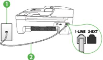

1. 별도의 팩스 회선을 이용할 경우 ( 음성 전화를 받지 않음 )
a. 음성 전화를 수신하지 않는 별도의 전화 회선이 있고 이 전화 회선에 다른 장비를 연결하지 않는 경우의 연결 방법 .
b. 프린터와 함께 제공된 전화 코드를 이용하여 한 끝은 벽면의 전화 잭에 연결하고 다른 한 끝은 프린터 뒷면의 1-Line 포트에 연결합니다 .

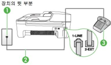

2. 팩스와 일반 전화를 같이 사용할 경우
a. 같은 전화 번호로 음성 전화와 팩스 전화를 모두 받고 이 전화선에 다른 사무장비 ( 자동응답기 , 음성메일 등 ) 가 연결되어 있지 않을 경우의 연결 방법 .
c. 프린터 뒷면의 2-EXT 포트에 전화 선의 한쪽을 연결하고 다른 한 끝은 전화기에 연결 합니다 .

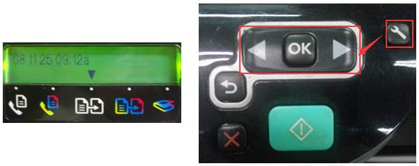

단계 2. 자동 수신 설정 및 응답 전 벨 횟수 설정
1. 자동 수신 설정
a. 복합기 액정 화면이 아래와 같은지 확인 후 , 공구 모양의 설정 버튼 http://h41302.www4.hp.com/km/saw/view.do?docId=emr_na-c02214996-7/c01617604.bmp 을 누릅니다 .
b. 복합기 설정 버튼 옆의 화살표 버튼 (◀ 또는 ▶) 을 눌러 팩스 설정에서 OK 버튼을 누릅니다 .
c. 화살표 버튼 (◀ 또는 ▶) 을 눌러 응답 옵션에서 OK 버튼을 누릅니다 .
d. 화살표 버튼 (◀ 또는 ▶) 을 눌러 자동 수신에서 OK 버튼을 누릅니다 .
e. 화살표 버튼 (◀ 또는 ▶) 을 눌러 켜기를 선택하고 OK 버튼을 누릅니다 .
f. X 버튼을 눌러 처음 화면으로 돌아 갑니다 .
2. 응답 전 벨 횟수 설정
d. 화살표 버튼 (◀ 또는 ▶) 을 눌러 응답 전 벨 횟수에서 OK 버튼을 누릅니다 .
e. 화살표 버튼 (◀ 또는 ▶) 을 눌러 2~6 회 중 원하는 횟수를 선택 후 OK 를 누릅니다 .
